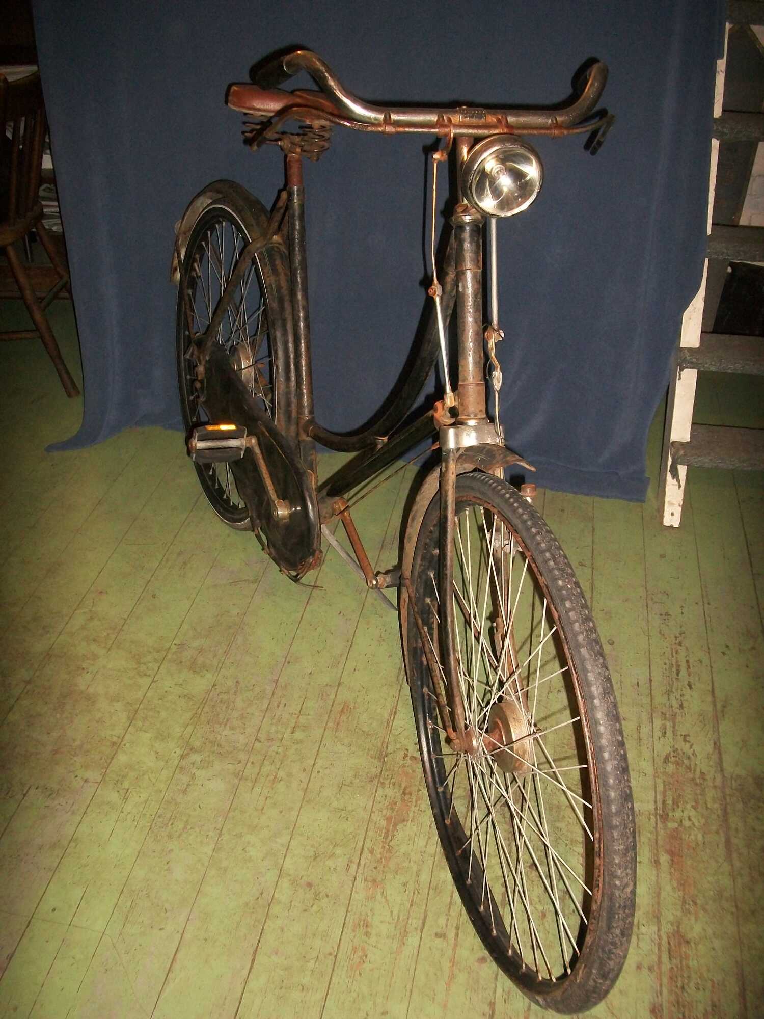

Beste,
Ik ben redelijk nieuw met oldtimer fietsen en wil hierbij graag mijn nieuwe aanwinst ter discussie stellen.
Ik heb deze fiets als impuls gekocht bij de kringloop (ik verzamel materiaal uit WOII).
Na onderzoek blijkt het om een Fongers te gaan, serienummer beginnend met F, dus uit 1941. Het model is HF 60, wat ik zelf niet echt ken. (de BB ken ik wel).
Zo te zien is de fiets redelijk origineel, op wat onderdelen na.
Het voorwiel is van een Brits merk en 1946 gedateerd samen met de handrem.
De banden zijn natuurlijk nieuw evenals de trappers en cranks. De fietsenmaker van de kringloop vond de originele banden en trappers te slecht en heeft deze weggegooid. Helaas waren ze op mijn aandringen ook niet meer te vinden.
Het achterwiel is van Kronprinz met een Torpedo D.R.P. naaf met terugtraprem.
Het zadel is van Hulshof.
Het achterspatbord mist de typische groene Fongers bies die de andere delen wel hebben, dus deze is of vervangen of te vaak overgeschilderd.
Het slot is nog origineel en van HaHa.
De koplamp is van Philips met verklikker.
Mijn plannen zijn om de fiets weer helemaal in originele staat terug te brengen, tips en opmerking zijn dus meer dan welkom!
Als ik ergens foto's van moet maken hoor ik het graag.
Alvast bedankt,
vr groeten Sven

Hoi Sven,
Veel info over de Fongers typeringen kun je vinden op de site van Jos, Fongers.net.
De club heeft ook twee boekjes over Fongers fietsen te koop.
In de jaren 20-30 zijn er ruwweg drie Fongers modellen heren-toerfietsen: BB (de top), HZ (iets onder de top), HF (eenvoudig maar degelijk) en H (nog eenvoudiger, en de enige versie met een enkele bies). BB viel ergens eind jaren 30 weg, dan heb je dus nog drie klasseringen.
Jouw fiets heeft bijvoorbeeld niet die typische Fongers stuurklem, dat is voorbehouden aan BB en HZ (voor dames DZ).
Het voorwiel zou je kunnen vervangen, maar waarom? Iemand heeft er een keer, waarschijnlijk kort na de oorlog al, een rem bij willen hebben. Dat hoort dan toch bij de historie? Mocht je hem vervangen, dan moet je eens uitzoeken welke naafjes destijds werden gemonteerd. Torpedo/F&S?

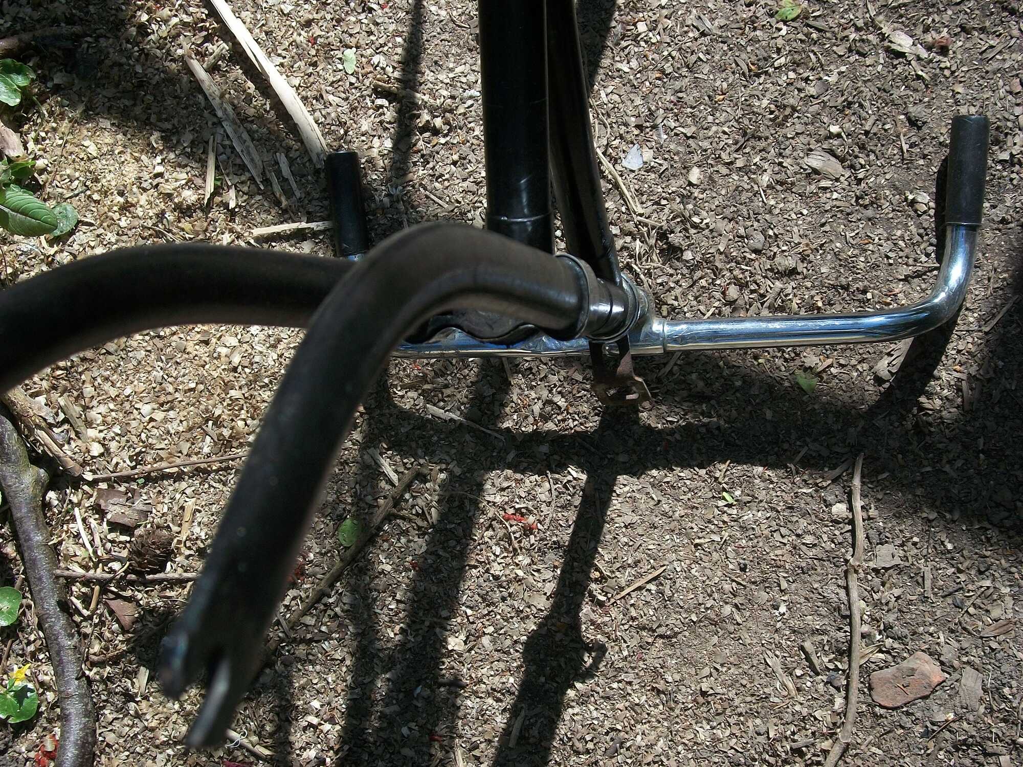

Ik ben wel benieuwd of het stuur origineel is. Heb je daar fotos van of staat er een merk in? En ik zou denken dat het achterrek bij een originele fiets nog van die oogjes onderaan moet hebben, maar 100% zeker ben ik niet.
De remnaaf achter is beslist gedateerd. Welk jaartal?
Achterscherm: is het wel het juiste model? Dan zou je de lijnen een beetje kunnen 'bijtrekken'. Mag je best eens her komen doen, ik heb zo'n biezentrekker.
groet!

Bedankt!
Ik was eerst een beetje sceptisch over de staat, maar dus toch een goede koop.
Leuk om te zien dat het het standaard model is.
Het stuur is gemerkt met Fongers en is chroom en daarna overtrokken met geribbeld plastic. De handvatten zijn ongemerkt maar lijken mij origineel erop te zitten.
Het achterrek zit geklemd aan het frame en ziet er ook origineel uit, ik zal is uitzoeken of er nog stempels of transfers opstaan.
Het lijkt mij leuk het voorwiel te vervangen voor een kronprinz met een topedo naaf net als het achterwiel. Het achterwiel is zilver overgelakt en deze ben ik aan het schoonmaken, de adelaar en DRP markering heb ik al gevonden op de naaf, maar de datum nog niet.
Qua modellen en wat wel en niet hoort op deze fiets ben ik een leek. Als iemand dus tips heeft wat er op hoort hoor ik dat graag.
Ik ben ook al in gesprek met fietsverzet.nl voor onderdelen om deze fiets weer helemaal perfect te maken.
vr groeten Sven
