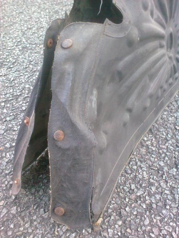

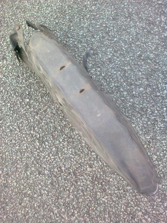

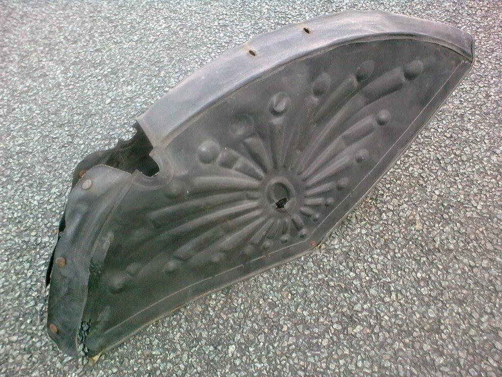

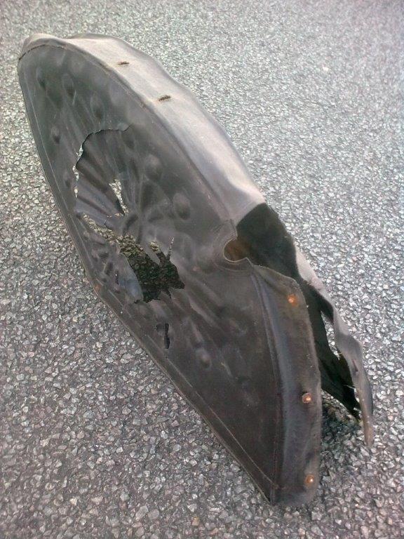

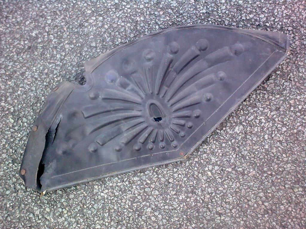

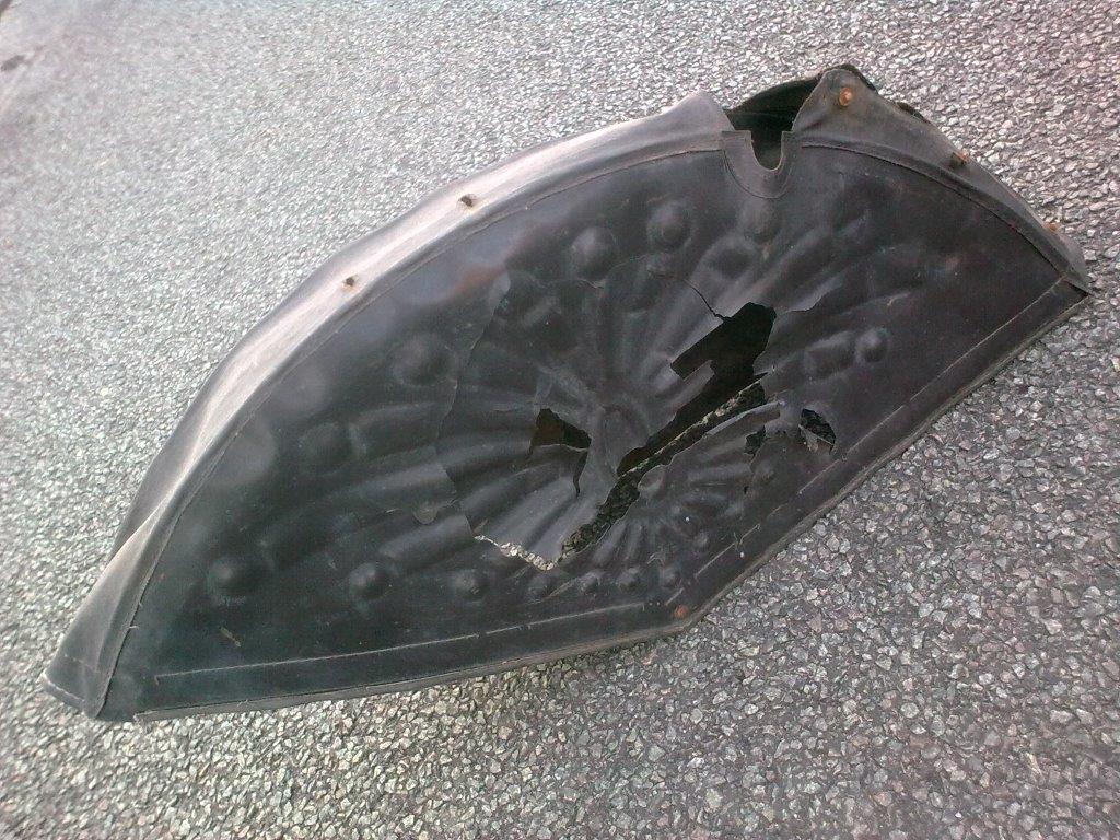

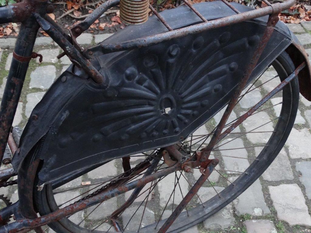

Hallo,
Met de zoekfunctie heb ik niets gevonden over een celluloid jasbeschermer ...
En de mijne, die op mijn Gloria 1937 (zeker origineel) stond, is in verre staat van ontbinding.
nou ja; alles valt te herstellen, en nieuw wil ik 'm niet hebben; wel terug gebruiksklaar op de fiets waarvan ik de roestpatine ook behouden heb.
Maar heeft iemand tips om de jasbeschermer wat terug goed te krijgen?
Zelf had ik gedacht om aan de binnenkant een zelfklevende zwarte folie te plakken, om zo alle relatief broze stukjes bij elkaar te houden. Naden e.d. kunnen terug wat aan elkaar genaaid worden.
met dank voor jullie tips.
Denis

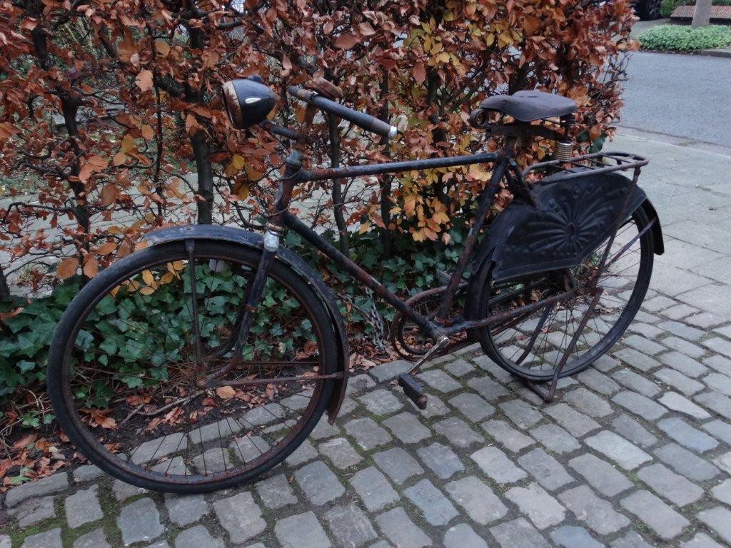

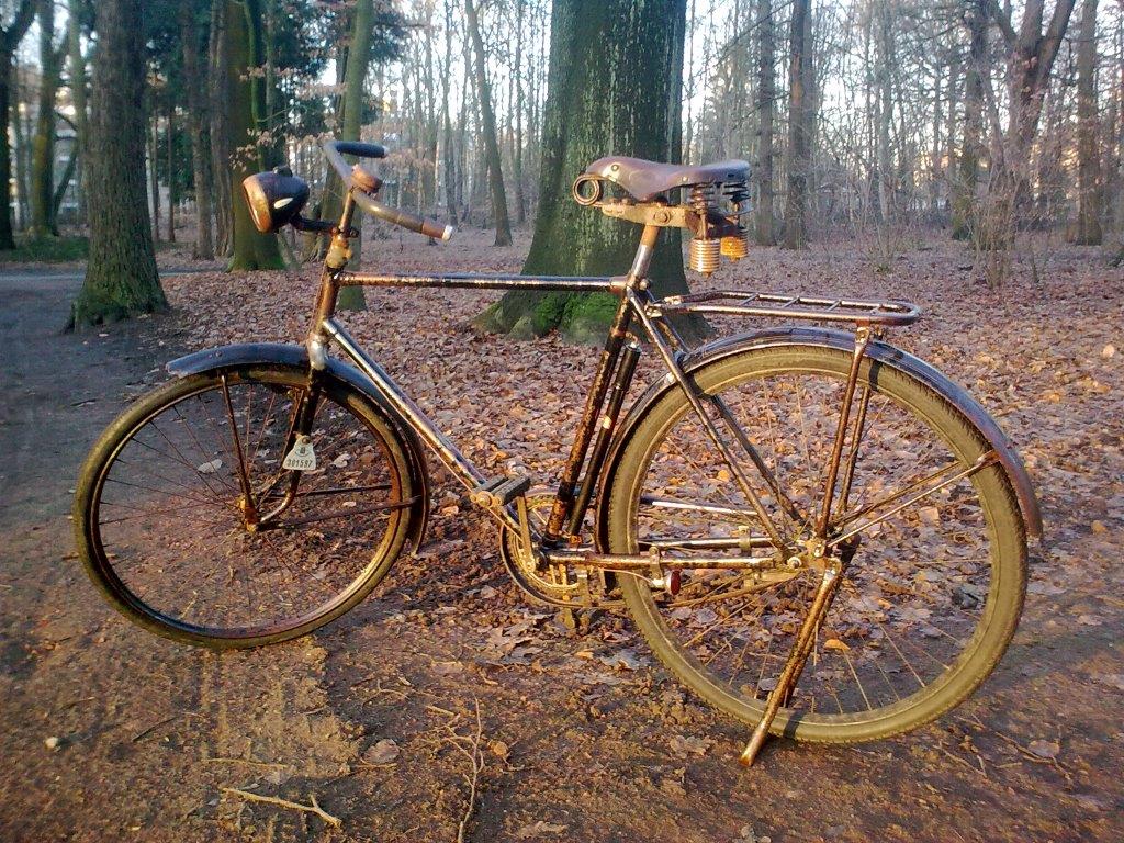

- staat van de fiets na grondige oppoetsbeurt en behouden van de patine

Hoi Denis,
lastig klusje hoor..eigenlijk is het originele materiaal niet goed te herstellen. Net wat je zegt erg broos. Komt ook nog bij dat het door het relief niet makkelijk te beplakken is.
Je kan volgens mij het beste de hele achterzijde beplakken maar het risico van plakfolie is natuur wel dat je het aan moet drukken. Je loopt dan grote kans op verder scheuren c.q. verbrokkelen van het oude materiaal....
Heb zelf ooit het besluit genomen mijn oude beschermers te demonteren en als decoratie aan de hobby- wand te hangen.
Het lukt helaas niet altijd het oude te behouden
