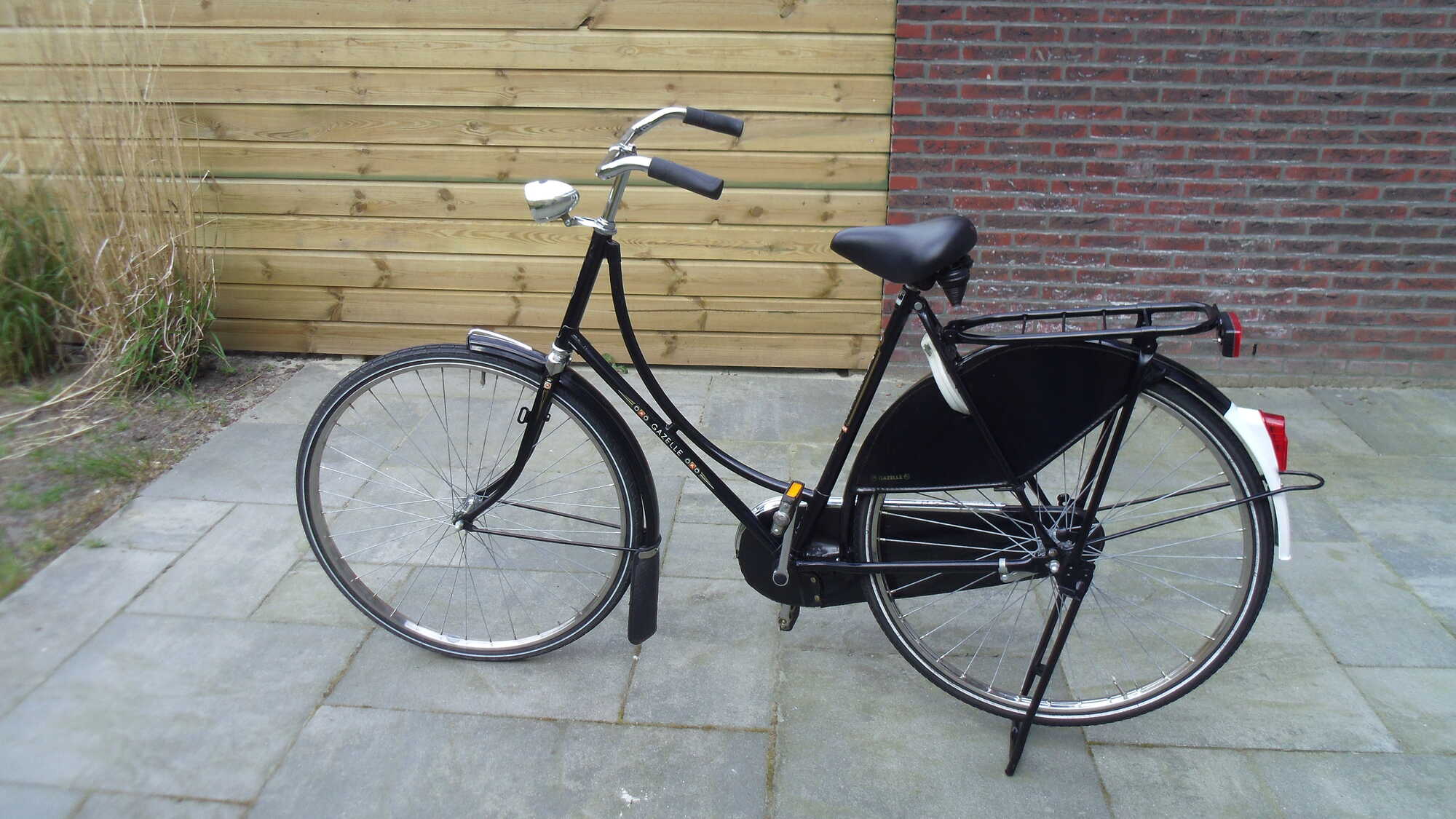

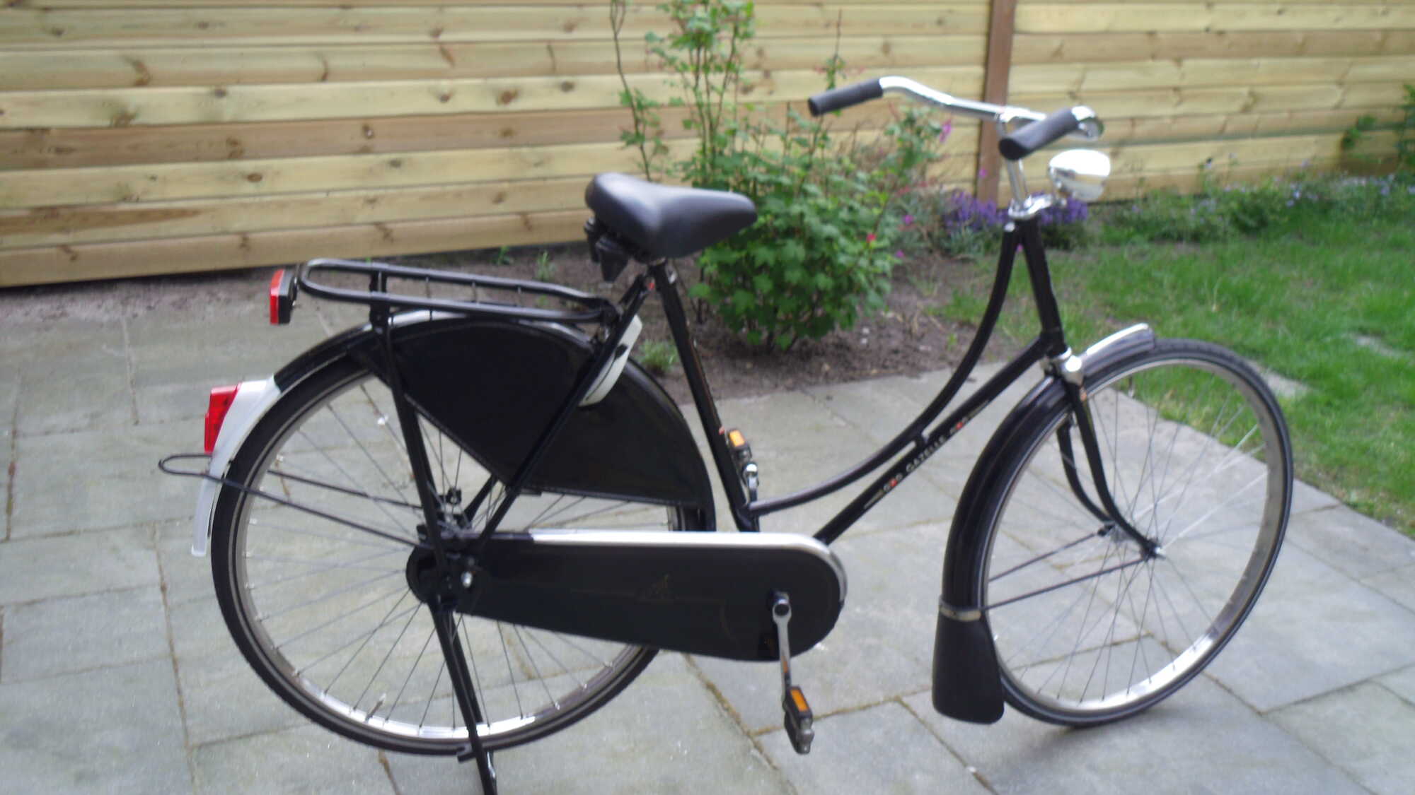

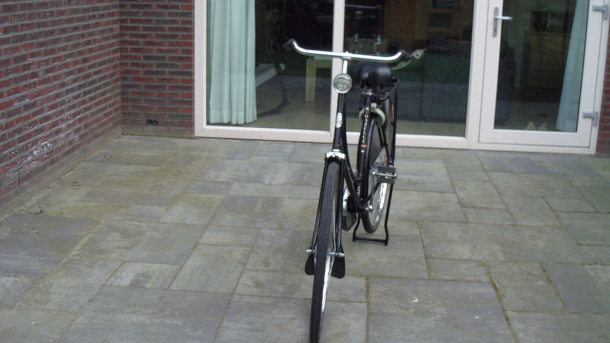

vandaag de 2e pinksterdag , tussen de regen buien door ,
als het zonning en droog was.
heb ik de opoefiets , opgepoest.
anders komt er steeds niet van. omdat ik ook werk en huishouden en
andere dingen doet . kon ik vandaag lekker met de opoefiets aan de gang.
wat ik gedaan hebt met de opoefiets , Sonax Xtrene - liquidi wax.
heb ik uitgewreven op het zwarte gedeelte op de buizen en het frame spartborden voor en achter .
tot het weer hellemaal ging glimmen . het is een soort wax.
Sonax chroom en alupasta.
stuur en chroom voorvork link en rechts .
boven op de kettingkast lakdoek , zit ook z'n chroom stripje die heb ik ook hellemaal uitgewreven .
trap as voor en achter ook opgepoest .

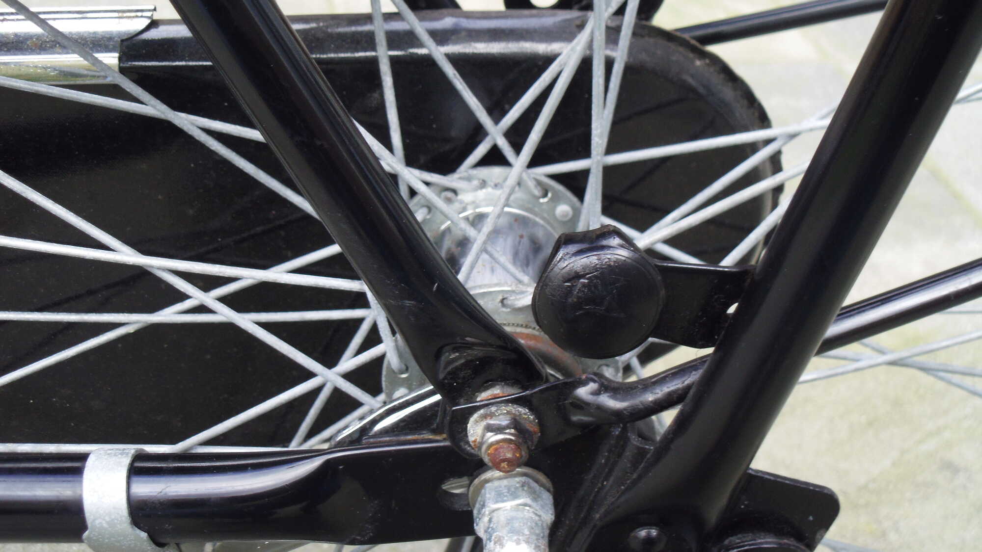

hier onder zit roest op , ook op de schroeven . hoe kan je die
roest weg krijgen.
wat vinden jullie van mijn Project.
dat doe ik allemaal zelf.
ik vindt het leuk als hobby , een opoefiets te hebben en op te knappen en plezier van te hebben .
ik fiets alleen als het droog en warm weer is . anders blijft die gewoon in de schuur.
graag leuke reacties van mijn project.

De Gazelle wordt goed verzorgd. Goed bezig!
Roest van chroom kan je met fijne staalwol en eventueel (owatrol)olie afpoetsen.
Voor schroeven gebruik ik vaak een klein koperborsteltje.
Lijkt op een staalborstel maar dan met koperharen in plaats van staal.
