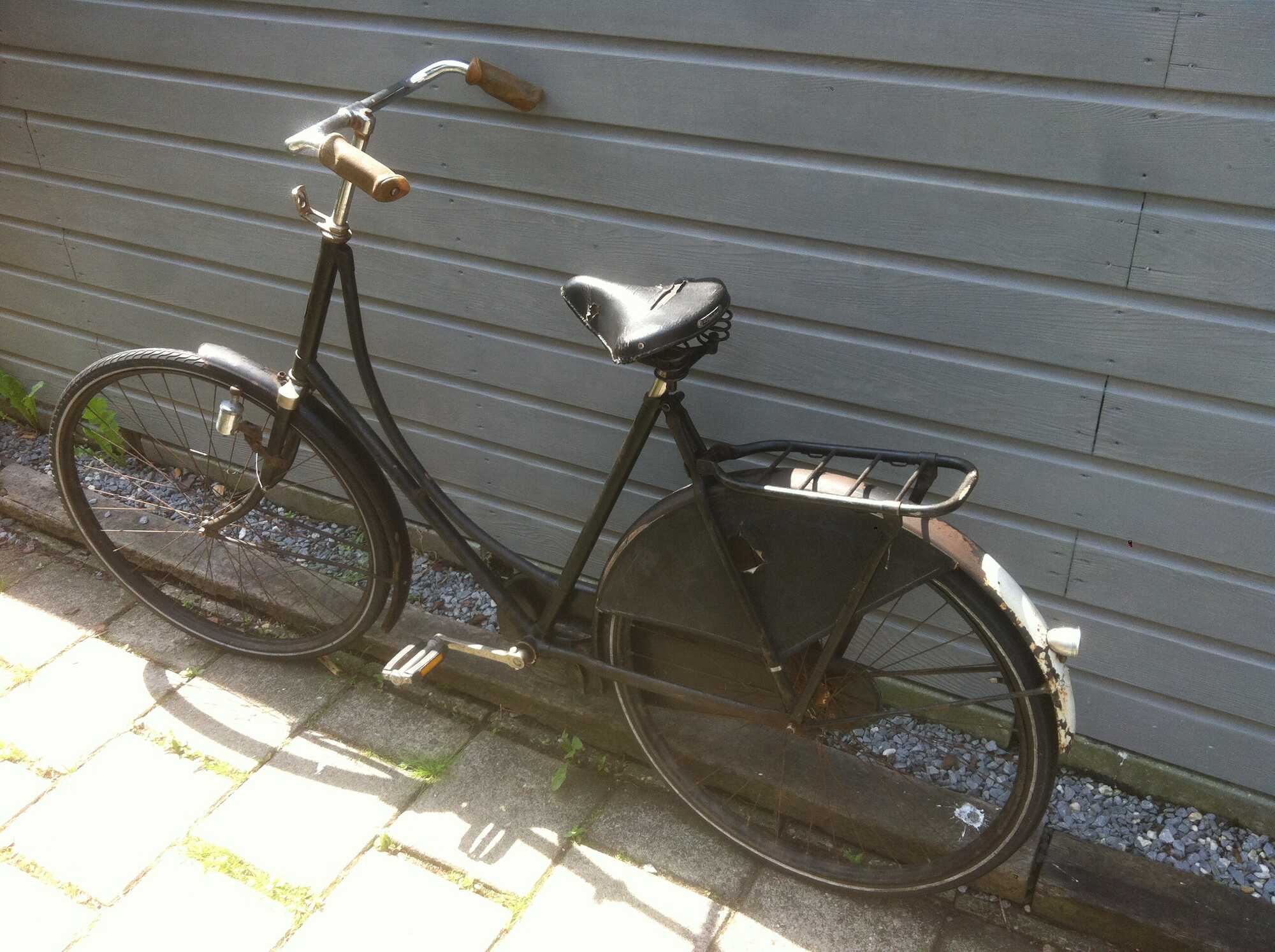

Gazelle uit ?

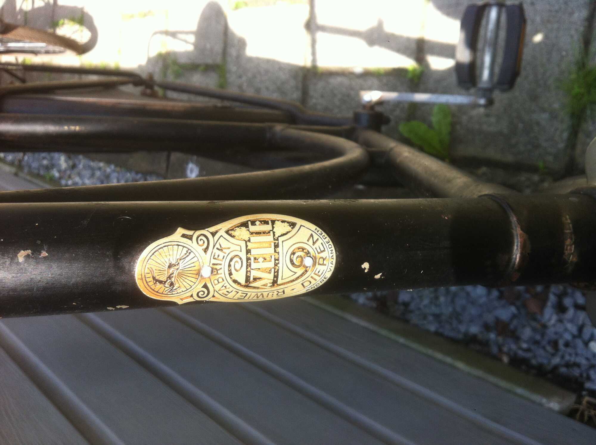

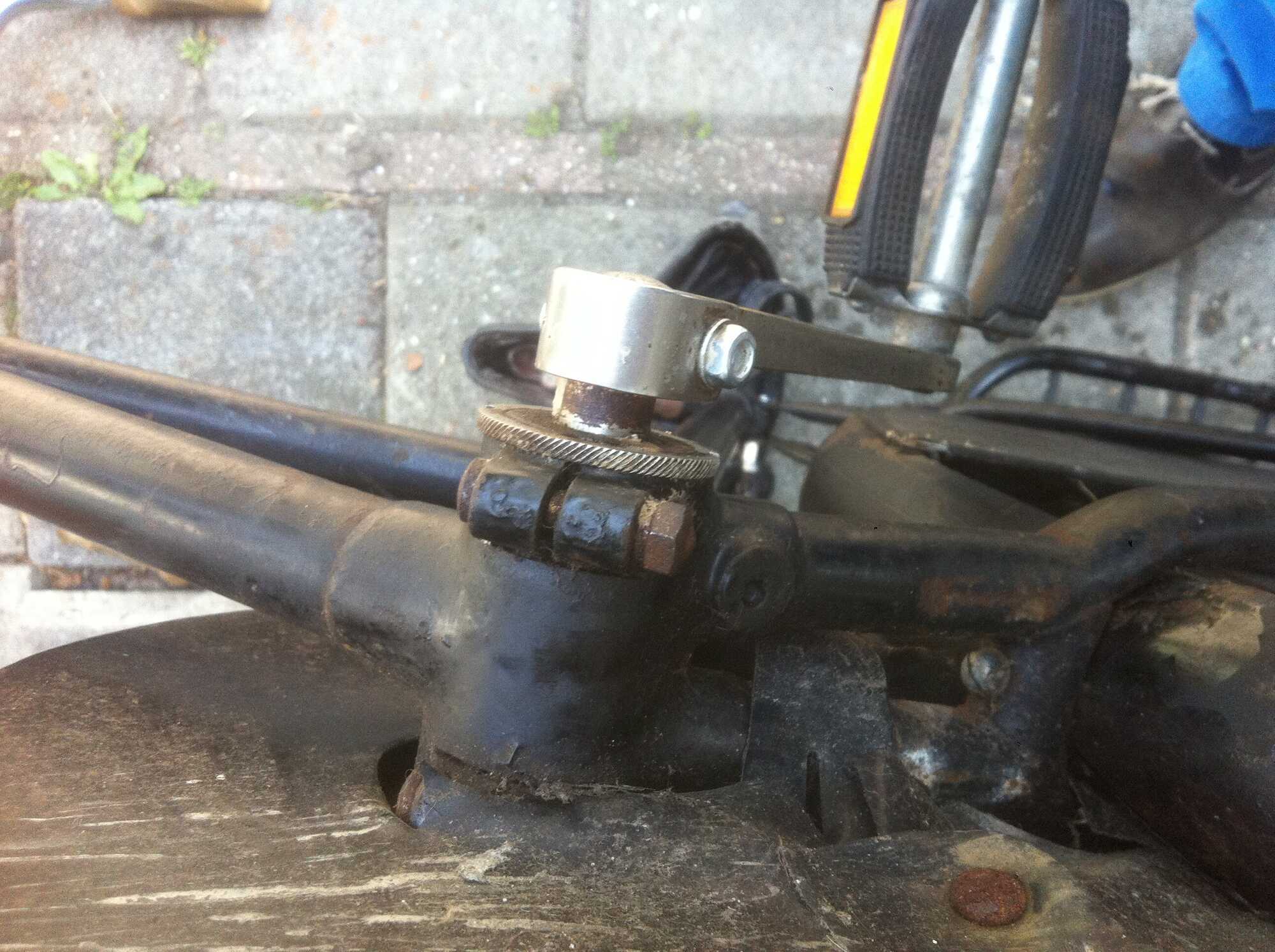

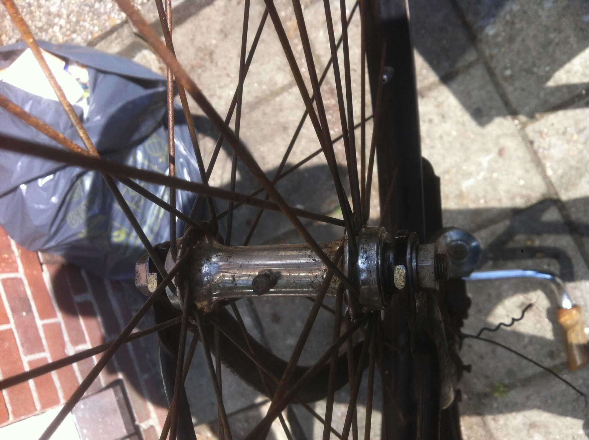

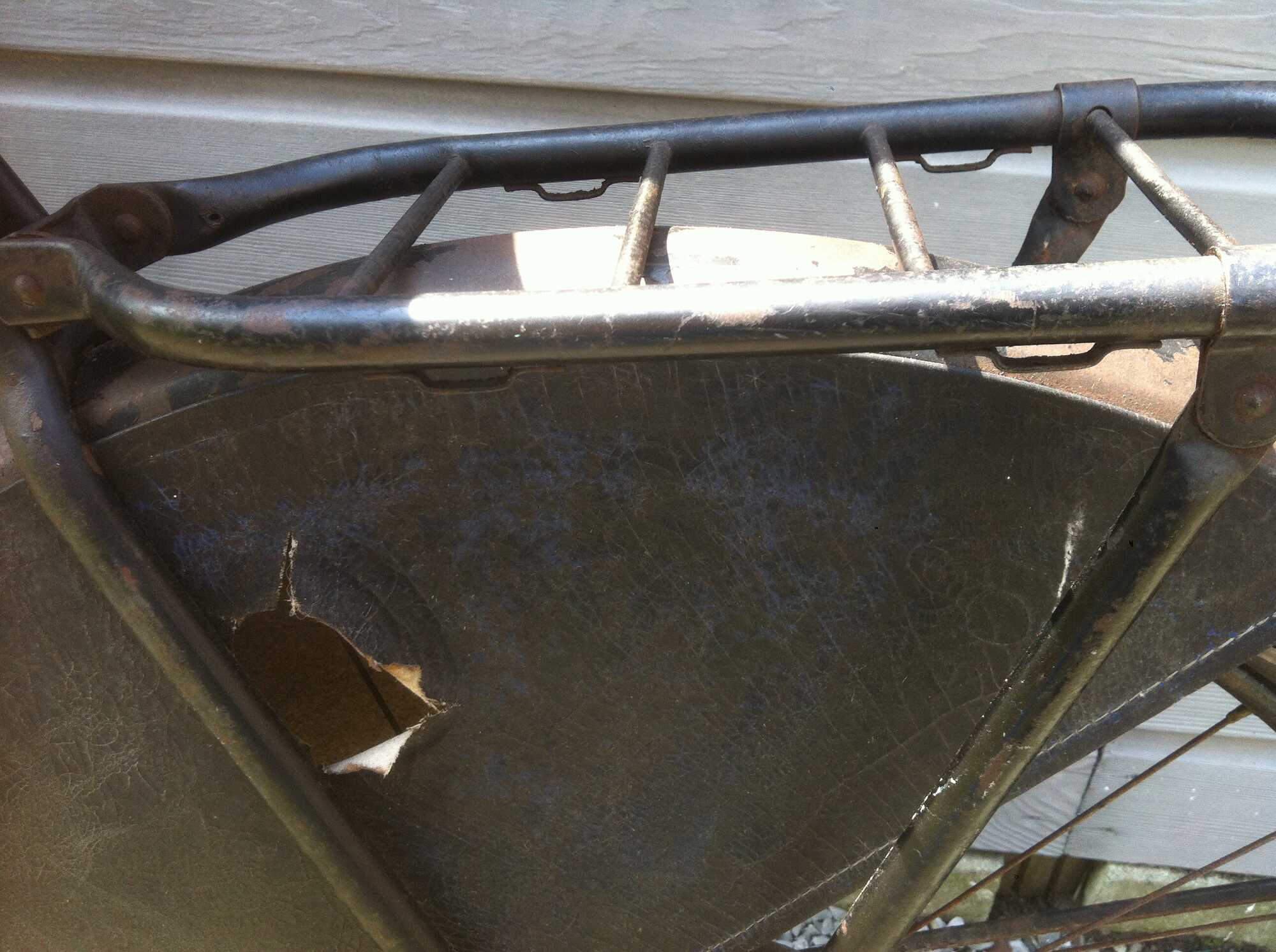

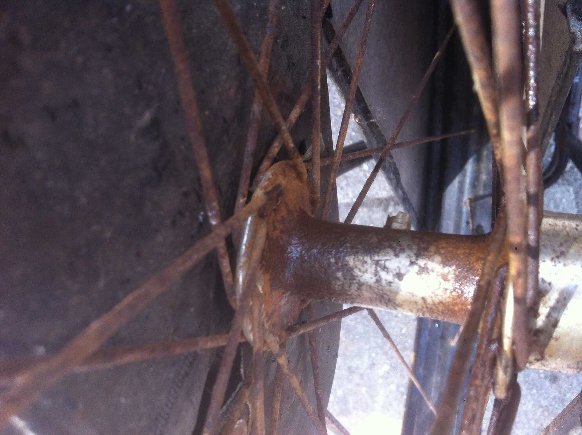

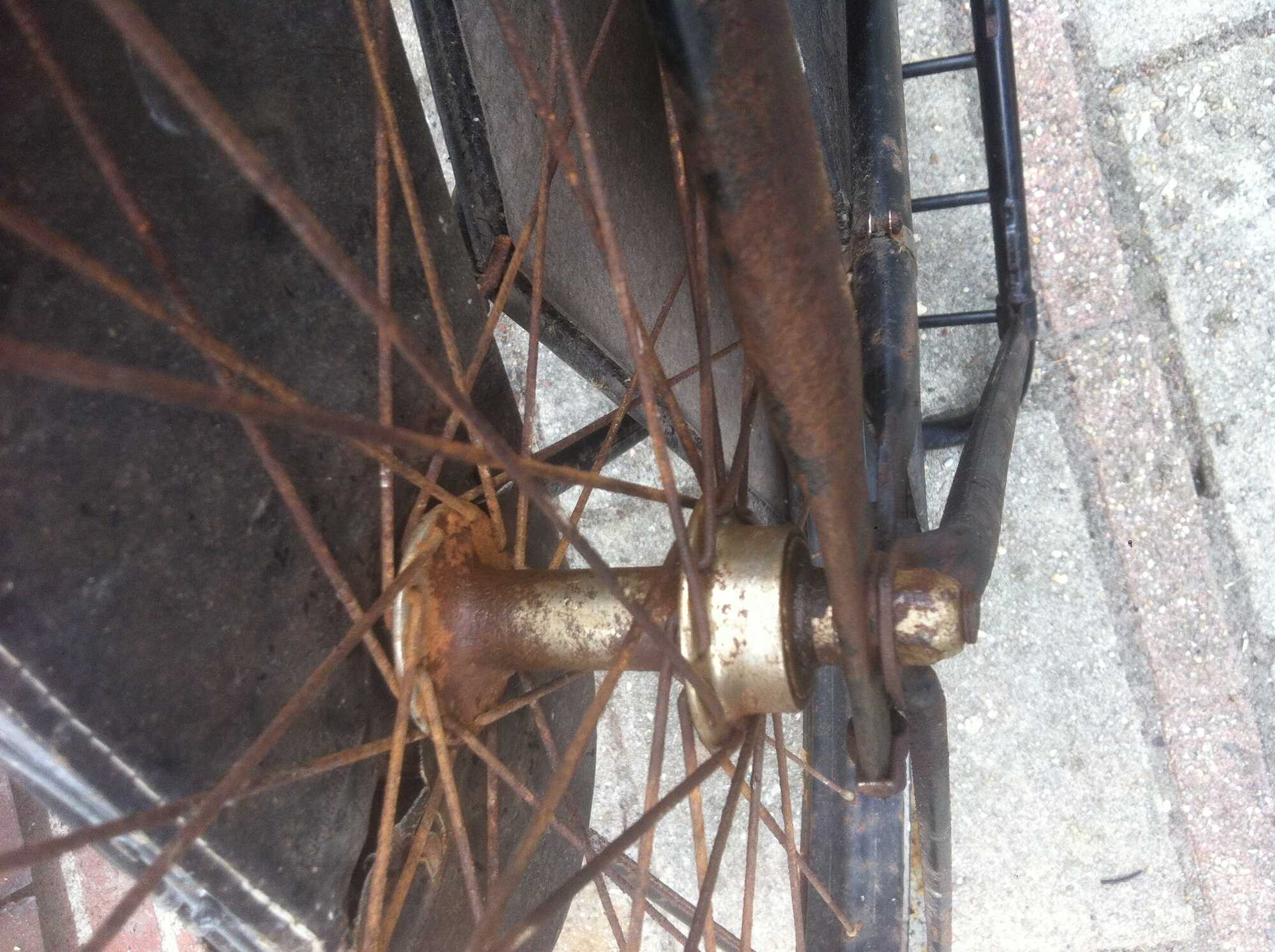

Inmiddels wat meer info over de dames gazelle jaren 20/30?
Wat weet ik inmiddels;
- het is een doortrappen komt nog een stempelrem voorop
- op de achternaaf (nikkel?) staat gazelle A op de voornaaf ook gazelle weet alleen niet of er wat achter staat
- haakjes onder de bagagedrager
- balhoofd plaatje hele gazelle dus na 1925
Ik voeg een aantal foto's bij. Wie kan mij helpen met het bepalen vd datum?
- image.jpg (237.64 KiB) 7656 keer bekeken
- image.jpg (213.13 KiB) 7667 keer bekeken
- image.jpg (146.79 KiB) 7667 keer bekeken
- image.jpg (208.73 KiB) 7667 keer bekeken
- image.jpg (182.25 KiB) 7667 keer bekeken
- image.jpg (248.57 KiB) 7667 keer bekeken
- image.jpg (167.69 KiB) 7667 keer bekeken

Re: Gazelle uit ?
Dat is het probleem, de zadellug is er schuin afgezaagd om het zadel lager te krijgen

Re: Gazelle uit ?
Ik zie aan de onderdelen dat dit een Gazelle van 1936 of 37 is.
En het is denk ik een model A.
Het achterspatbord is van na de invoering van het witte deel in oktober 1935 daarvoor hadden Gazelles een andere verhouding tussen hoogte van het achterspatbord en de bevestiging van de spatbordbeugel.
Na 37 komt een smaller spatbordprofiel bij Gazelle op de markt.
Wel raar dat de voorrem (en stuur) weg is maar dat er een achterrem op zit.

Re: Gazelle uit ?
Hoi er zit geen achterrem op Maarten, hoort een stempelrem op (die heb ik net gekocht moet ik er nog opzetten). Je kunt gewoon achteruit trappen alsof er versnellingen op zitten

Re: Gazelle uit ?
Wat voor stuur hoort er wel op Maarten? Heb je daar een voorbeeld van, wil de fiets graag zo origineel mogelijk maken.

Re: Gazelle uit ?
Hallo,
Ha ja de G was er afgevallen. Ik bedoelde geen achterrem.
Iemand voor jou heeft het originele stuur er af gehaald met daarmee ook de enige rem.
Duurdere Gazelle fietsen hadden in die tijd een rollerbrake rem aan de achterkant van het stuurdie met een boogje onder het stuur door de bandrem aanstuurde.
Ik heb daar zo geen foto van.
Ik heb een zelfde damesfiets met een gedemonteerde bandrem hier staan die een normaal Gazelle stuur heeft zonder die rollerbrake stang. Ik denk derhalve dat op dit A model een normale band/stempelrem met hevel onder aan het stuur heeft gezeten. Het gangbare algemene model dus.
