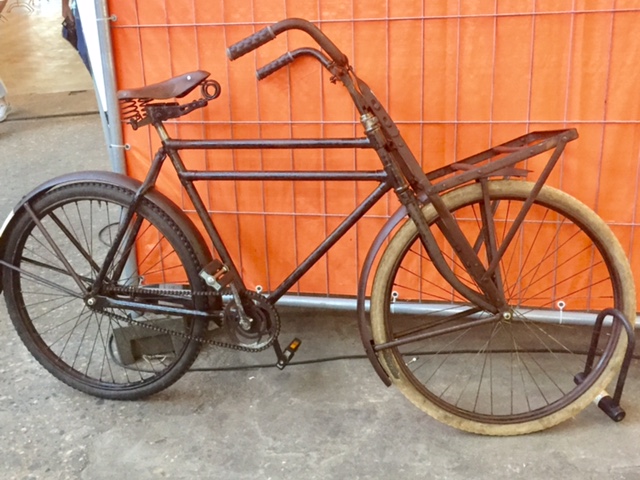

Hallo liefhebbers,

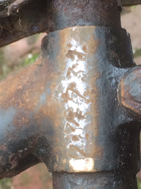

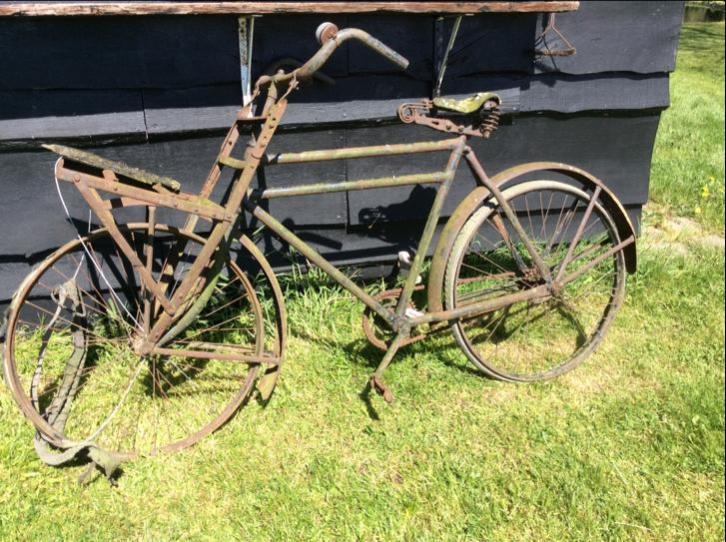

pas een Transportfiets opknapper gekocht, ik kan alleen geen merk vinden.
Alleen het framenummer is bekend 734731. Na onderzoek:

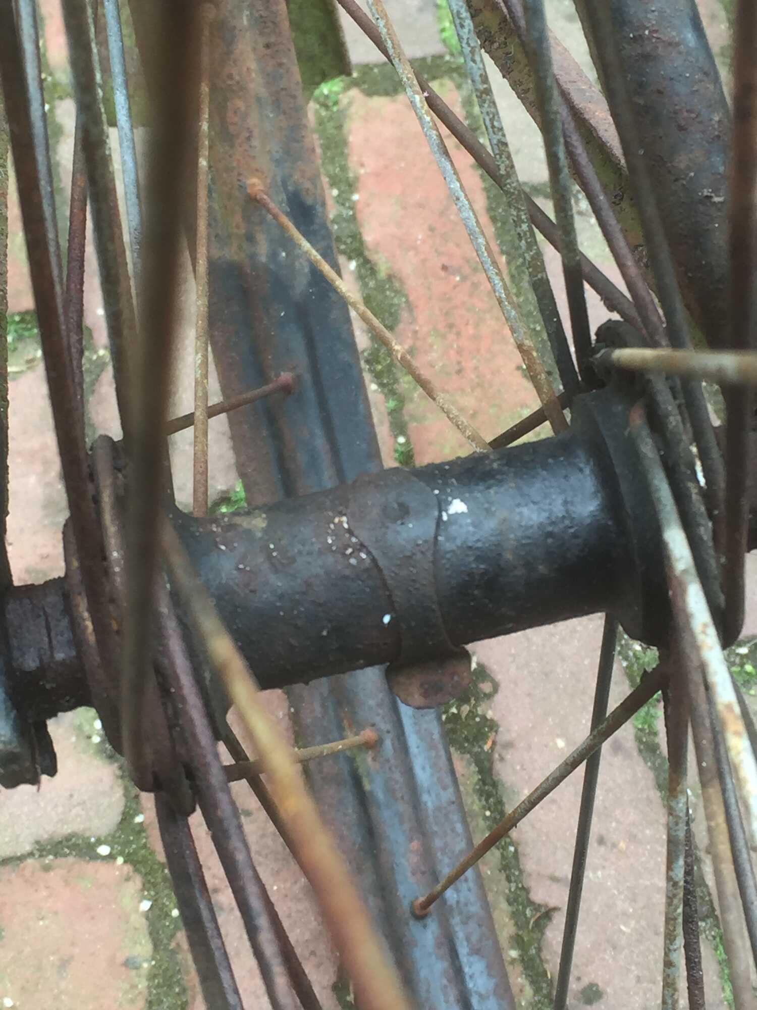

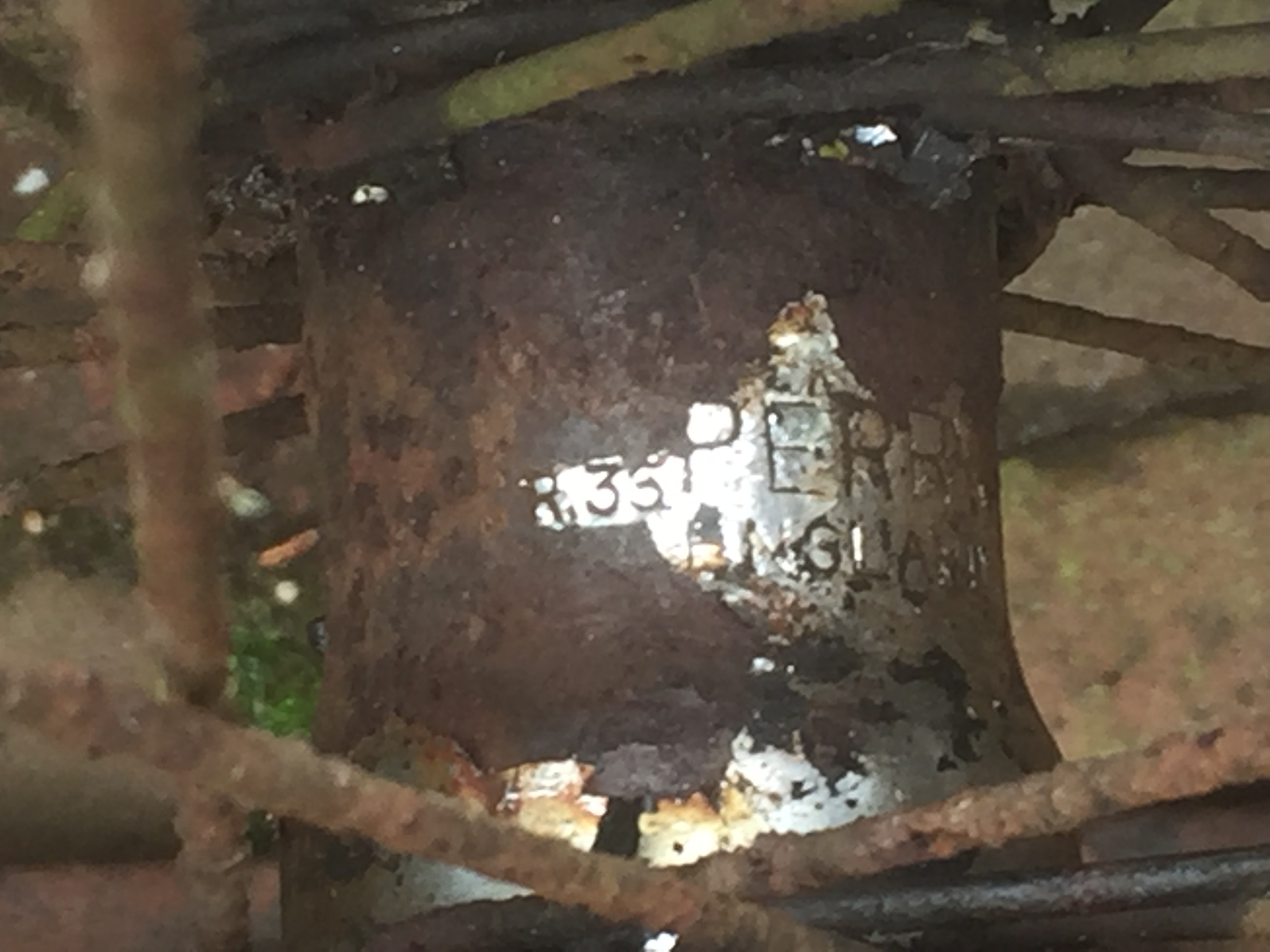

de trapas was merkloos, een Perry achternaaf waarin geen jaartal te vinden is, Favorit remhevel.
Iemand enig idee?
met vriendelijke groet,
Maurice

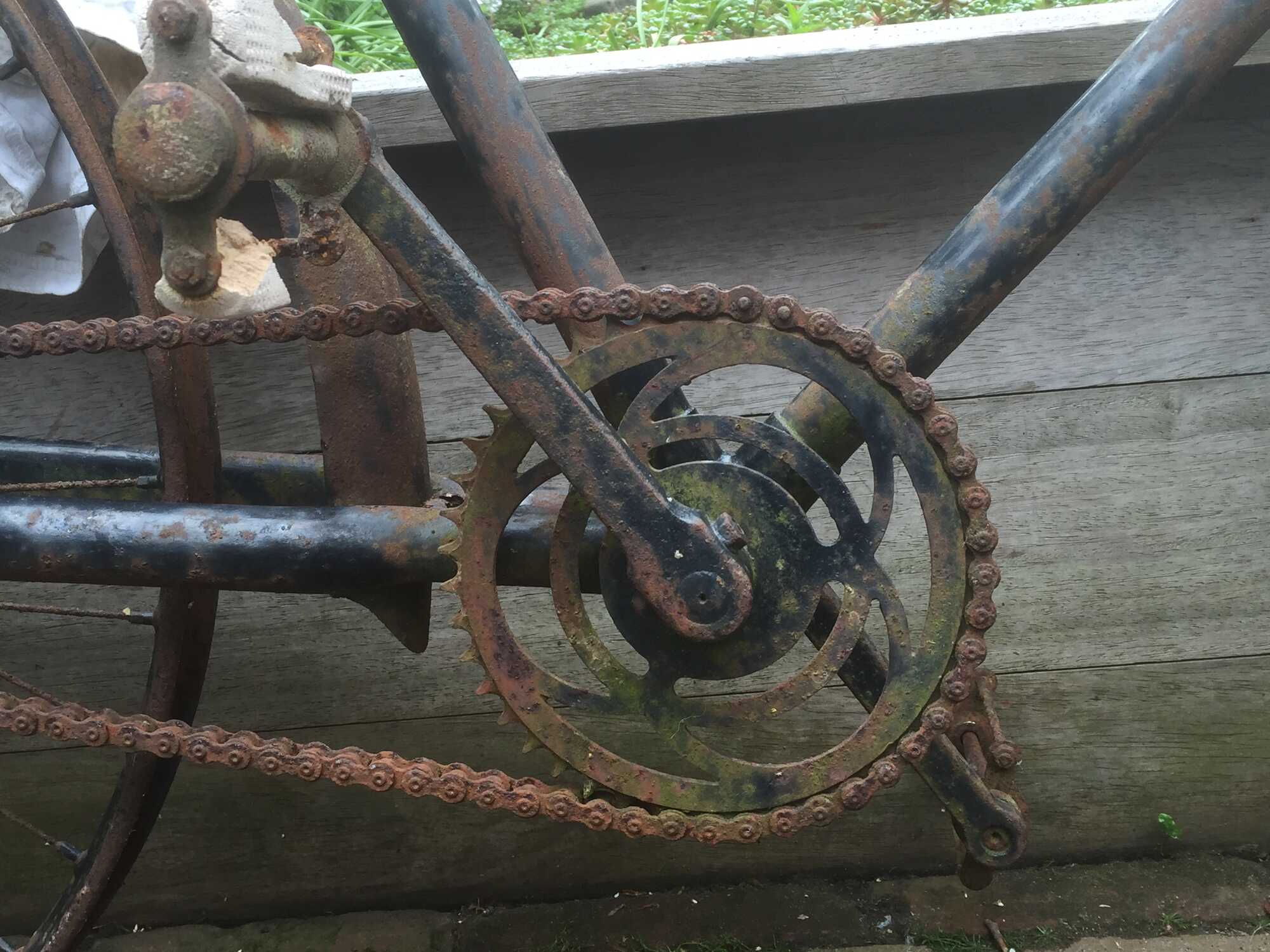

Gave fiets!
De bagagedrager is een veel voorkomend type (van Standaard als ik me niet vergis?), dus dat helpt niet echt. Het kettingblad is wel vrij typisch, en komt overeen met deze fiets van Vaderland:
http://www.transportfiets.net/2015/05/08/vaderland/
Re: Transportfiets wie weet welk merk?
Bedankt voor je reactie Jeroen.
Of het een Vaderland is? Het zou kunnen inderdaad aan de hand van het kettingblad. Het rek is weer een type dat gebruikt werd o.a. op een Burgers (zie http://www.transportfiets.net/tag/burgers/ )
Het serienummer 734731 kan ik niet herleiden naar een merk. Kan iemand iets vertellen over het serienummer?? Maakte Vaderland zoveel transportfietsen?
met vriendelijke groet, Maurice
Er zijn redelijk wat merken die deze rekken gebruikte, met name in de begin jaren '30. Empo is nog een grote, maar ook Gruno, Adek etc. Maar geen van alle tonen dit kettingblad in de prijscouranten. Gezien het lange nummer zou ik wel verwachten dat het een grotere fabrikant betreft.

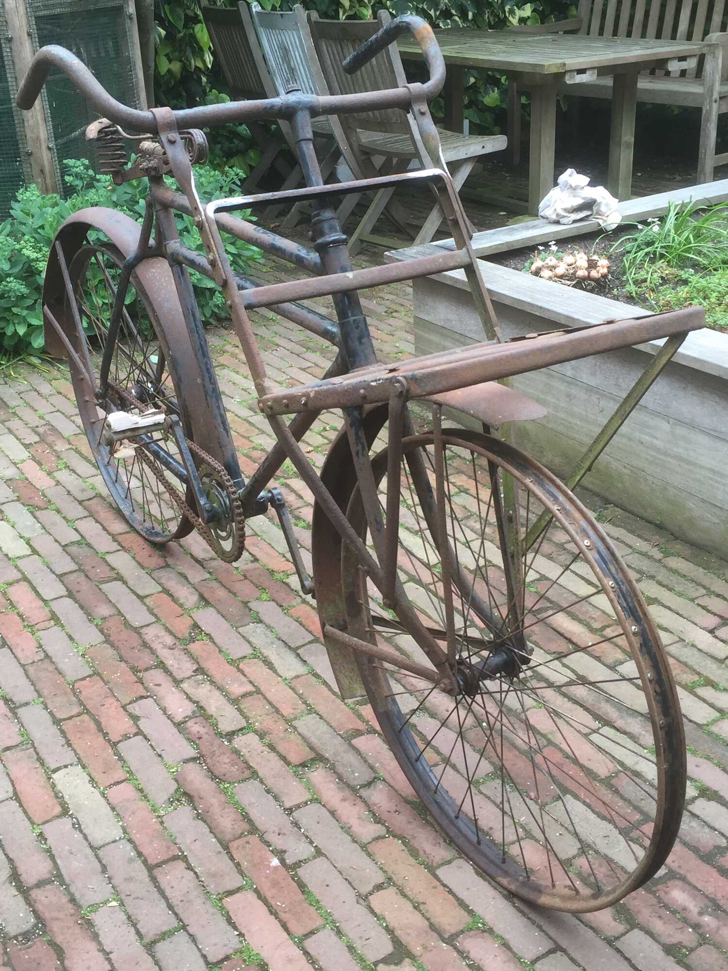

Zitten er toevallig gaatjes voor een balhoofdplaatje? Zo ja, de afstand ertussen kan soms nog helpen te bepalen welk merk plaatje er heeft gezeten.
Er zitten naar mijn idee geen gaatjes op het balhoofd, maar ga dat nogmaals bekijken, misschien zijn ze dichtgeschilderd. Ook geen transfers kunnen zien zodat hij valt te herleiden naar een merk.

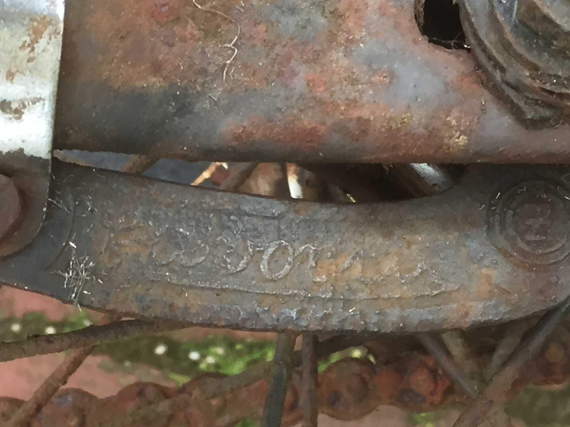

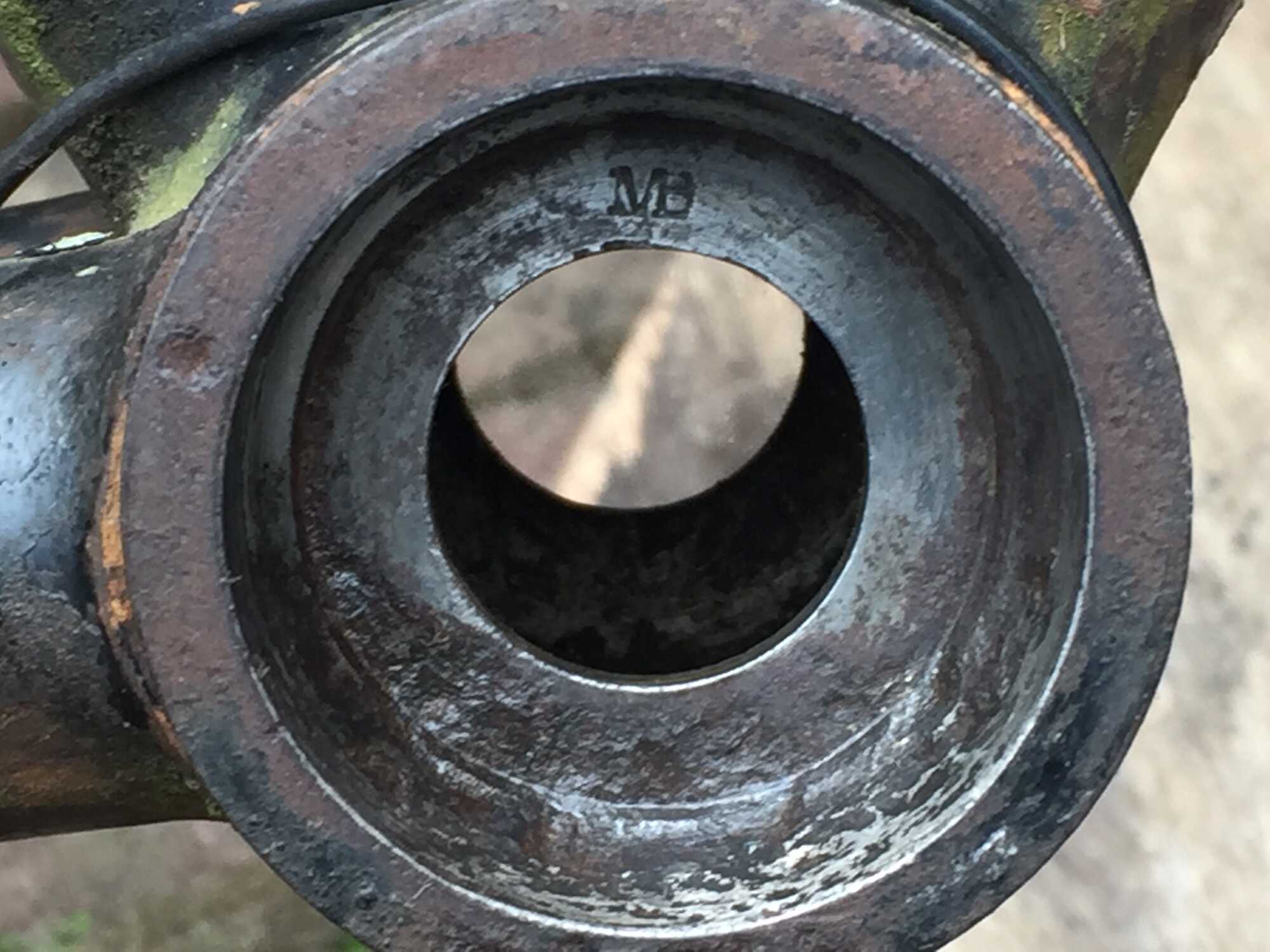

In de de trapascub staan nog de letters MB.
Misschien weet iemand dit ook te herleiden tot een merk?

Het is een prachtige fiets maar het merk weet ik ook niet.
Als ik jou was dan zou ik de cups even los tikken en ze een halve slag draaien. Nieuwe kogels er in en ze gaan weer 50 jaar mee
Ben benieuwd hoe de fiets er uit ziet als ie weer banden aan heeft.

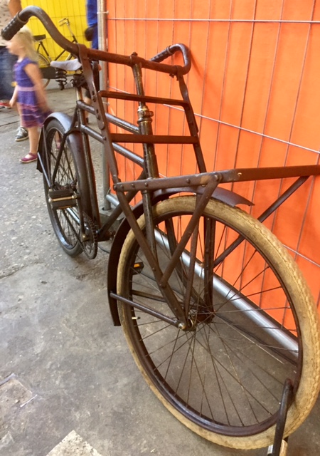

Up-date
De fiets zo orgineel mogelijk gelaten, met zijn mooie verweerde uiterlijk en beschadigingen. Op dit moment is het mijn dagelijkse rijder hij fietst heerlijk!
groeten MAurice
groeten MAurice
Mooi geworden Maurice!
