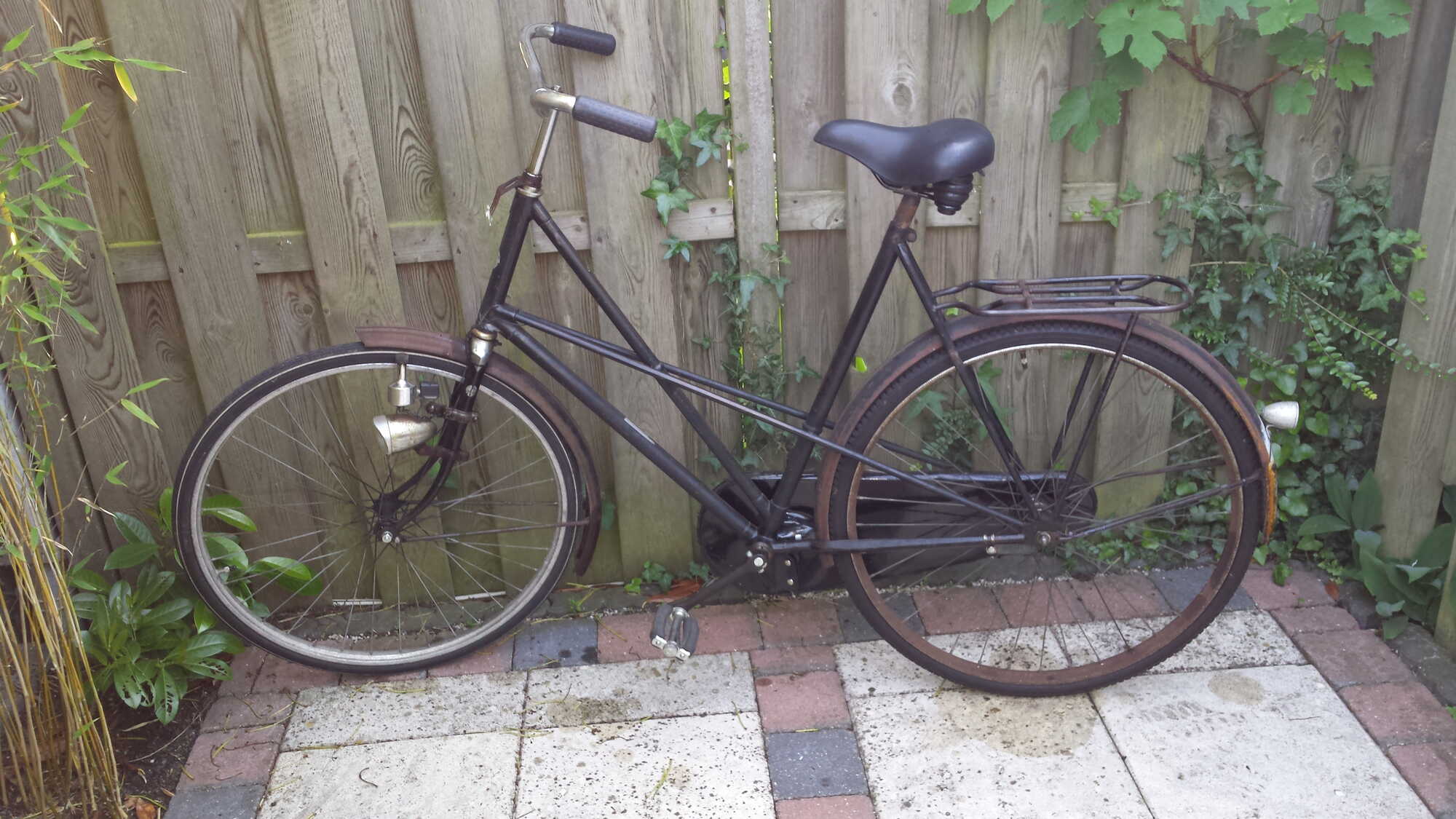

En zo ziet de fiets 48 jaar later:

Re: Locomotief kruisframe 1948
Wow, leuk zeg zo'n originele foto erbij!
Maar als dit inderdaad dezelfde fiets is zijn de spatborden dus wel vervngen, die van 1948 heeft nog zo'n smal puntje aan de voorzijde.

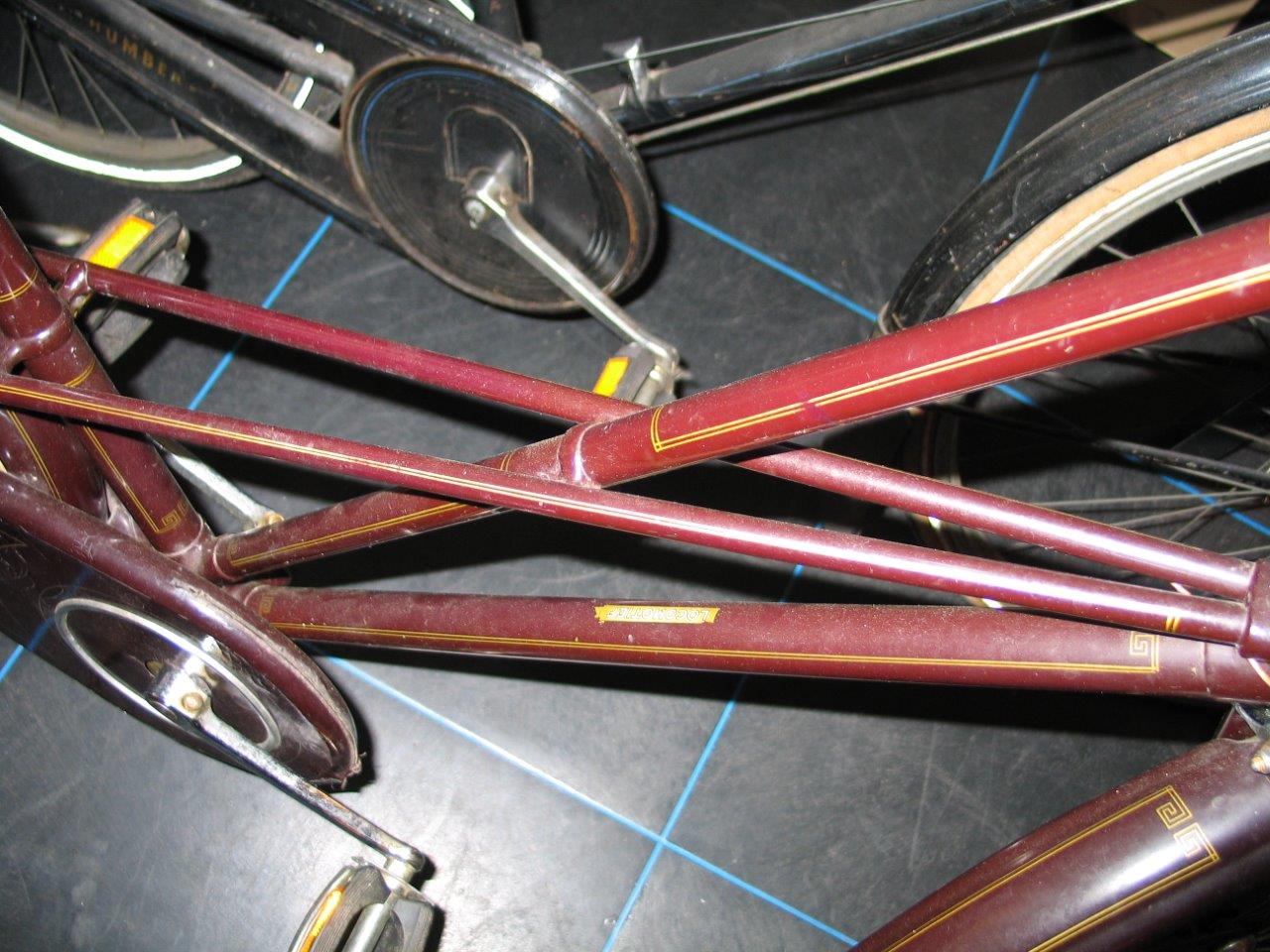

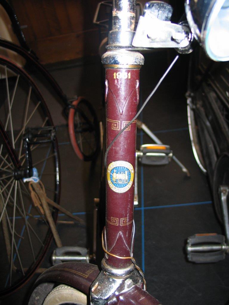

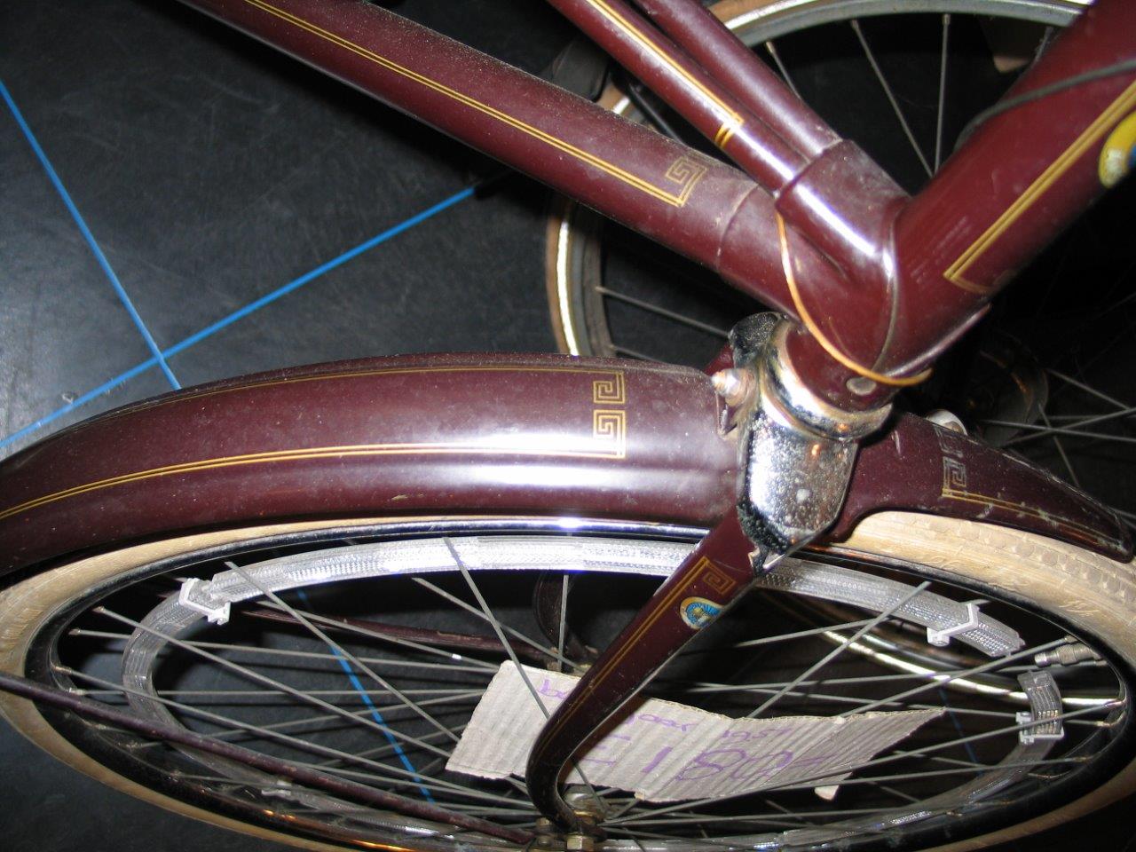

Ik heb nog een paar foto's van een erg mooie van het oude model (1951, het latere model heeft spatborden met een choomstripje over het midden)
Is wel aan te komen hoor, maar je moet gewoon geduld hebben.
- locomotief kruisframe 1951 005.jpg (118.29 KiB) 10067 keer bekeken
- locomotief kruisframe 1951 004.jpg (90.69 KiB) 10067 keer bekeken
- locomotief kruisframe 1951 003.jpg (186.51 KiB) 10067 keer bekeken
- locomotief kruisframe 1951 001.jpg (179.98 KiB) 10067 keer bekeken

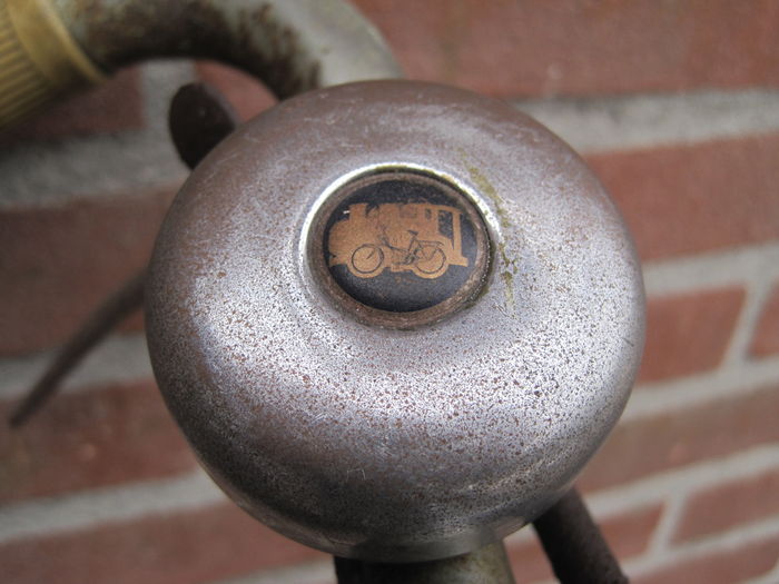

er heeft een locomotief bel opgezeten [in de middenste stip staat een locomotief met een kruisframefiets ] , een locomotief koplamp en dynamo

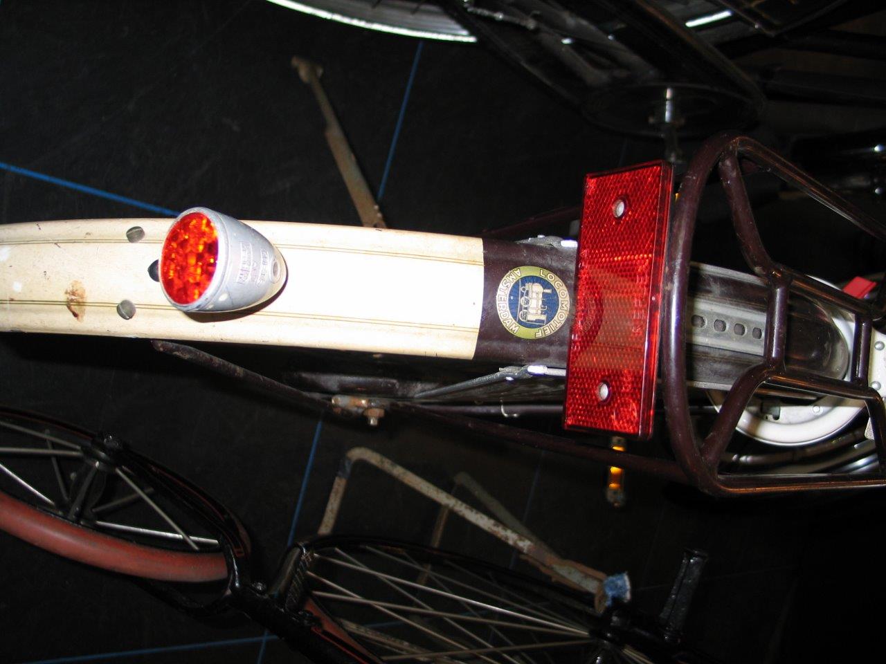

De rode, inmiddels heb ik foto's gevonden van een originele uit 1950 met zo'n bel. echter de koplamp is van Philips. Die had beige blokpedalen en originele zadel. Zie de foto's.
