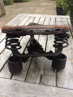

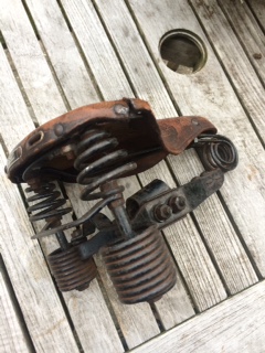

Voor een Cyrus transportfiets uit 1937 ben ik op zoek naar een periodegetrouw zadel. Ik heb nog een Lepper primus met vijf veren liggen (foto's). Werd een dergelijk zadel al in de jaren dertig geproduceerd?
Dank alvast voor de info en groet,
Hans

Re: Correct zadel voor een transportfiets uit 1937
Ja. Wel wat minder geloof ik dan bijvoorbeeld bij bakfietsen. En er zijn verschillende variaties van, met andere verbindingsbeugels, en losse strops i.p.v. een enkele met twee bouten. Wanneer welke variatie werd toegepast weet ik niet. Maar dergelijke 5 veers zadels werden toen ook toegepast. Een voorbeeld is deze Fongers uit 1937 (is hier waarschijnlijk een Fongers zadel, maar dat zijn geloof ik gewoon Leppers, met eigen merk erop):
Bedankt Jeroen, ik begrijp dat het zadel lastig te dateren is vanwege de vele varianten door de jaren heen. Ik heb weleens gelezen dat Primussen met 5 veren na de oorlog niet meer voorkwamen, toen waren het er 7 (ik kan het mis hebben, graaf in mijn geheugen). De strop met twee bouten, zoals op mijn zadel, kwam bij mijn weten vóór 1930 niet voor. Dan zou dit zadel met enige slagen om de arm in de jaren dertig geproduceerd kunnen zijn. Ik hou hem in elk geval bij de fiets tot het tegendeel blijkt.
Wat ik ook nog vergat, er is ook een variatie met alleen hangveren, dus ook alsnog een 3 veer. Zo te zien is dat bij Fongers het geval:
http://www.transportfiets.net/2012/01/0 ... s-tr-1940/
Maar ik heb nog een paar andere '30-er jaren transportfietsen gezien die een 5 veer lijken te hebben (Magneet bijvoorbeeld). Maar verder doorbladerend blijkt wel dat de 3 veer met vaste onderbrug veruit de voorkeur had.
Maar ik vond ook een voorbeeld met een gewone Lepper 3 veer model 90 met enkele strop op een jaren '30 transportfiets in de prijscouranten. Dus ook dat hoort tot de mogelijkheden bij een jaren '30 exemplaar.
Dank Jeroen, er gaat weer een hele wereld open. Ben erg blij met deze input en ga vanaf nu goed letten op al deze varianten.
Om het nog complexer te maken, Lepper was toen maar een van de vele merken. Dus niet alleen had Lepper veel meer variatie, en verschillen per model door de tijd heen, er waren ook nog een hele reeks andere merken die zulke zadels produceerden. Zelf heb ik twee Knoop zadels bijvoorbeeld, waarvan eentje op mijn jaren '20 transportfiets.
