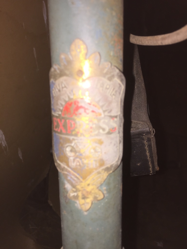

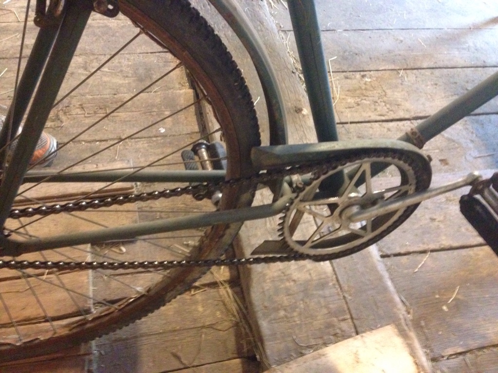

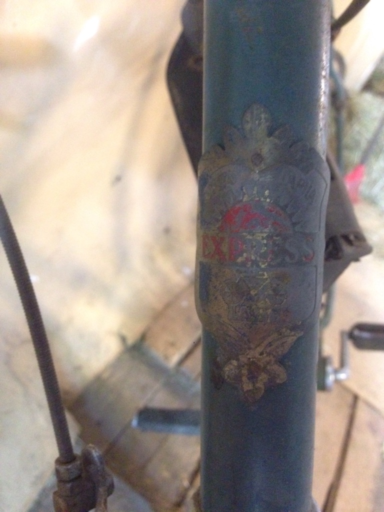

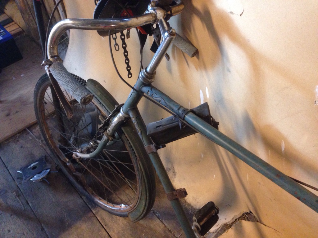

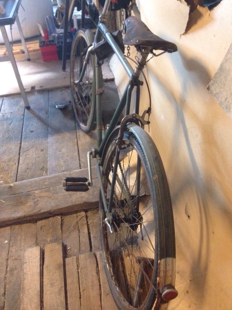

Dag, Net nieuw hier op oudefiets en al meteen een vraag van wat is dit voor eentje?
Op de headbadge lees ik Express.
Ikzelf zie wel: mooie lugs, omkeerbaar achterwiel met special sluitingen; en heel special spatbord. Vrij goede staat, wielen ?
Staat ergens in Scandinavie te koop.
Alvast bedankt voor alle pogingen tot identificatie...

Re: Express (race?) fiets
Danny,
Welkom hier op ons forum.
Dit is zeker een interessante fiets. Zonder twijfel van Zweeds fabrikaat. De sierlugs zijn typisch voor Zweedse fietsen uit de jaren dertig tot zestig. Ook de Fauber trapas, de spatbordvorm en de lange handvatten zijn kenmerkend voor fietsen uit dit land. Verschillende Zweedse rijwielfabrieken maakten dergelijke modellen als 'träningsracer' of 'turistracer'.
De naam Express was kennelijk ook daar niet beschermd. In de lijst van fietsmerken van Tekniska Museet vind je maar liefst 15 bedrijven die dit merk voerden. Jammer genoeg is de tekst op het balhoofdplaatje niet goed te lezen. Op Mo-ped.se is een aantal balhoofdplaatjes van verschillende Zweedse Express fietsen afgebeeld. Deze is er helaas niet bij.
Vraag eens om een duidelijke foto, dat zal helpen om te zien welke van de vijftien bedrijven deze fiets gemaakt (of in elk geval geleverd) heeft. Of misschien is het wel een zestiende!
Sjoerd
Ja, duidelijk een Zweedse Turistracer, fietsen die jaren dertig zeer populair werden. Ze zijn in onverprutste staat behoorlijk schaars omdat ze meestal werden omgebouwd tot 'gewone' fiets. Dus als je er een te pakken kunt krijgen, zou ik niet aarzelen.
Hans

Nog enkele extra fotos, iets beter 'leesbaar'.

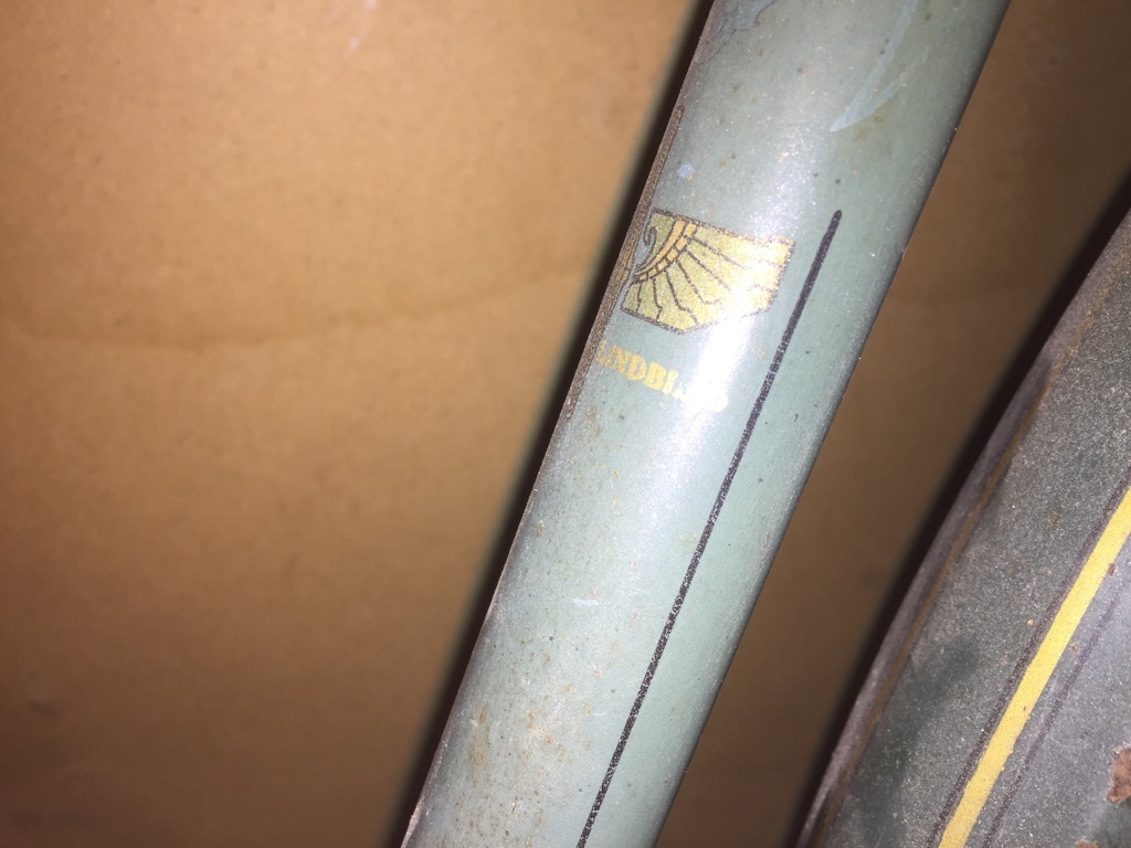

Hallo Danny,
Ook op de wat betere foto van het balhoofdplaatje herken ik helaas nog geen firmanaam of plaatsnaam in Zweden.

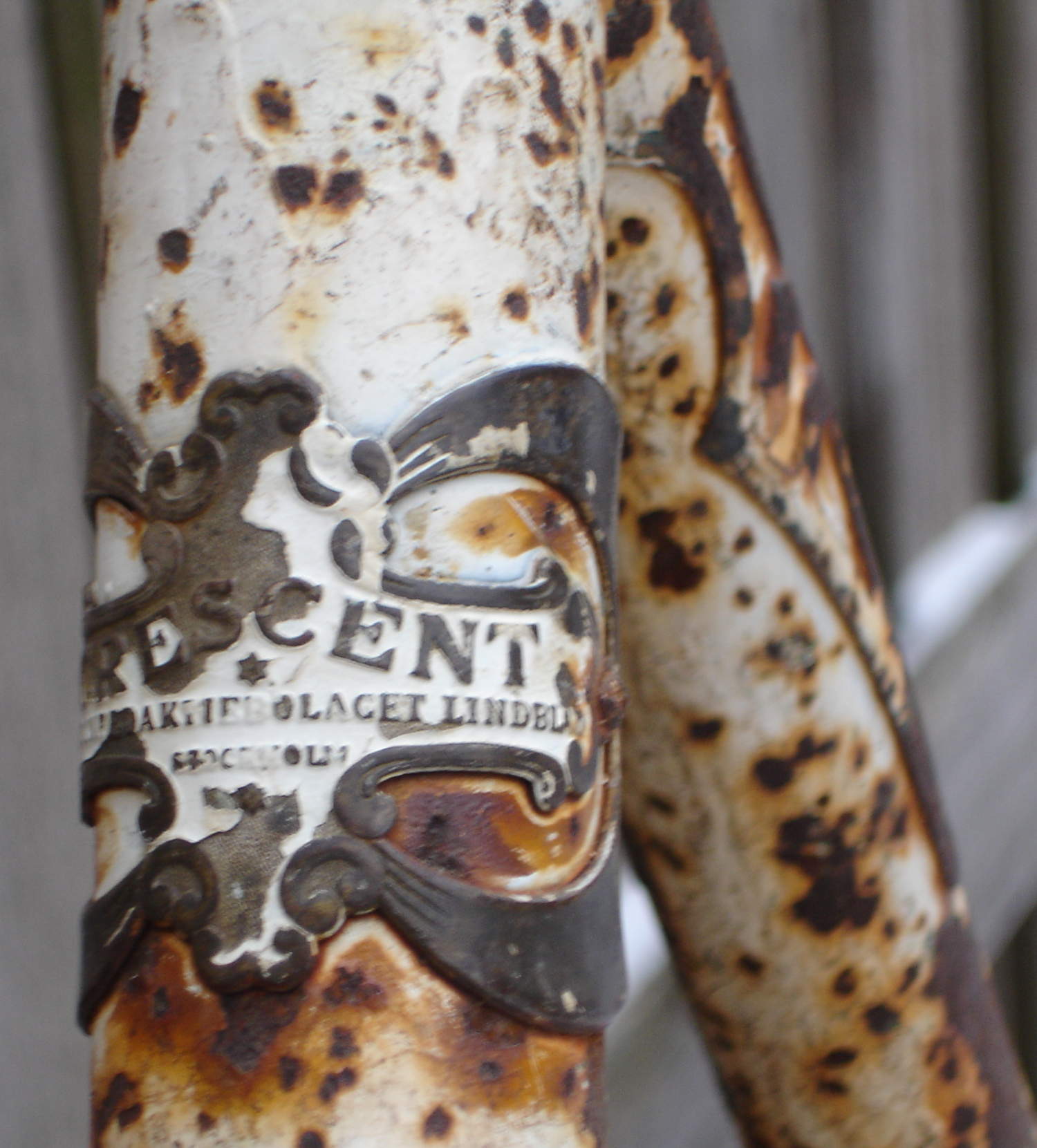

Op het transfer op de zadelbuis lijkt de naam Lindblad te staan. Dat was wel een bekende naam in de rijwielindustrie. De broers Lindblad begonnen in 1897 met de import van Amerikaanse Crescent rijwielen. Zo'n tien jaar later gingen ze zelf fietsen fabriceren, zowel onder de naam Crescent als met andere merknamen. Tot 1947 bestond rijwielfabriek Lindblad, daarna ging het bedrijf op in Nymanbolagen AB. De kans is dus groot dat deze Express een fiets is die door Lindblad gemaakt is voor een plaatselijke rijwielhandelaar.
Op onderstaande foto het balhoofdplaatje van een Crescent damesfiets van 1939 met de tekst Velocipedaktiebolaget Lindblad Stockholm. Dit was geen kleine fabriek. In 1937 werd de miljoenste fiets gebouwd. Als die Express een dergelijk hoog framenummer heeft is wel aan te nemen dat de fiets door Lindblad gemaakt is.
Sjoerd
Sjoerd
Dag,
Ook volgens een zweudse bron blijkt dit verhaal te kloppen.
Het moeilijke aan deze fiets is dat blijkbaar op de headbadge ook
naast express de maker in Finland(jawel) staat: Mr Oiva Lapila from Lahti. Amper leesbaar maar toch gevonden. Maakt de boel niet simple, zeker niet voor een amateur uit A'pen
. Enfin, Ik hoop da we er allemaal iets uit geleerd hebben en doorgaan met onze 'Indiana Jones' opgravingen voor 'cykels' Merci allemaal!
Nu m nog opgraven!......
