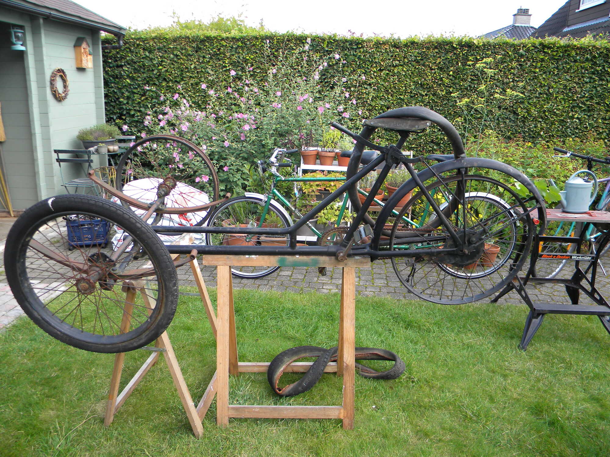

Ik heb recent nog een tweede bakfietsframe aangekocht. Nu zitten er op dit moment geen leesbare banden op. Vooraan lijkt het me 24" en achteraan 28".
Hoe kom ik er het gemakkelijkst achter welke breedtemaat ik nodig heb. Meet ik de velg lang binnen of langs buiten? En moet ik centimeters dan nog omrekenen of klopt dat direct met 1.75, 2.00, ... etcetera
Alvast bedankt

De breedte maat is de opgepompte breedte van de band zelf. Dus dat zegt niets over de velg breedte. Ook als je de inch maat toepast dan is de diameter de buitendiameter van de band, maar zegt niet direct welke velg diameter daarbij hoort. Dus let daar goed op, want de ene 28" past niet zomaar op de andere. Handiger is om de ETRTO maten te gebruiken, waarbij de diameter is uitgedrukt in de velg diameter.
Op bakfietsen is een 28" wiel in het algemeen bedoelt voor 47-622, ofwel 28x1,75" banden. Een wat bredere of smallere band past ook, zolang het maar een xx-622 band is, en het verschil niet te groot. Maar een 28x1,5" past bijvoorbeeld niet, want dat is 40x635, dus een te grote diameter. Ik weet niet of de binnenbreedte varieert bij wielen voor 28x1,75", maar de buitenbreedte licht in het algemeen tussen 37 en 41mm. Als het 50mm betreft, dan heb je een oude 28x2" maat te pakken, en daar bestaan vrijwel geen banden meer voor. De moderne 28x2" heeft een andere velgmaat.
De 24" wielen ken ik niet. Ik weet dat sommige bakfietsen kleinere wielen hebben, maar meestal is dat 26". En daar passen xx-559 banden om (26x2" tot 26x2,50"). Wat voor bakfiets heb je?

Dit is de fiets.

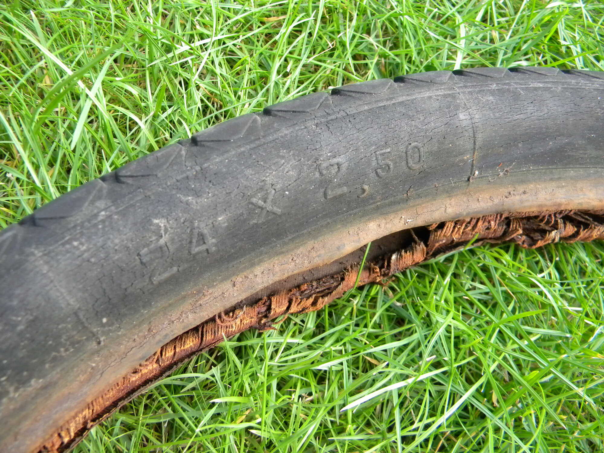

Ik vond eerst geen maat maar op één van de banden bleek die toch nog zichtbaar maar stond die langs de binnenkant van het wiel. Er staat helaas geen ETRTO maat op wat nogal vervelend is. Dit is alles wat er op staat: 24 x 2.50
Op de binnenband staan wat meer cijfers en een ETRTO maat maar die dingen zetten uit voor meerdere maten dus heb ik daar iets sluitend aan?
23 - 10M Airstop Michelin 2 1/4 - 19 2.25 - 19 (23 x 2.25) 600 - 55

Ahja ik heb ook al de velg naast een 24" kinderfietsje gehouden en hij is net iets kleiner. Waar de doorsnede van de kinderfiets ongeveer 56cm is deze 54 cm.
In inch met een oude meter die ik hier heb liggen komt hij uit op ongeveer 21 en een kwart. Dat is natuurlijk allemaal met de bolling van de spaken erbij en van het uiterste van de velg gerekend. Ik ze altijd langs de binnenkant nog eens meten.
Het achterwiel meet uit op 38mm dus daar zou ik met een 28 x 1.75 goed moeten zitten?

Ongebruikelijk dat daar 24" voorwielen op zitten. Normaal is dat 26", dus ik zou niet zo gauw weten waar je die kunt vinden. Als je nieuwe 24 x 2,50" kunt vinden, zit je vrij zeker wel goed. Het komt niet vaak voor dat je dezelfde inch maat in meerdere velgmaten hebt. De uitzondering daarvoor is 28 x 2", daarvan is er verschil tussen de oude en de nieuwe. De banden voor lijken sprekend op mijn Swallow banden, maar dan in 24" versie.
De maten op de binnenband zeggen idd niet veel. Voor het achterwiel lijkt 28 x 1,75" ofwel 47-622 de maat die je zoekt.
