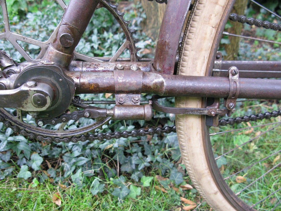

Op mijn BSA met Springframe uit ca. 1905 miste de backpedalbrake. Gerrit Kan heeft vorig jaar op Beaulieu toen gelukkig een deel van deze rem gevonden. Hans heeft nu pas dit onderdeel weer verwerkt in een beugel en samen met een oude velgrem van Phillips is er nu weer een goed werkende rem gemaakt.
Ik plaats foto's hieronder. De rem is niet exact hetzelfde als de oorspronkelijke BSA rem maar is een soort eigen improvisatie geworden met deels zelfgemaakte onderdelen en deels bestaande onderdelen. Het belangrijkste onderdeel had Gerrit uit Engeland meegenomen , de buis waar de veer in zit die de rem weer terugtrekt.
Hij remt nu weer prima. verder heb ik er nu een bagageklem opgezet die ik enkele jaren geleden van Gerrit heb gekocht. Nu heb ik eindelijk een fiets waar die goed oppast. Gerrit en natuurlijk ook Hans nog bedankt.

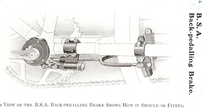

- backpedalbrake tekening van origineel
- backpedaling brake.jpg (180.37 KiB) 5926 keer bekeken

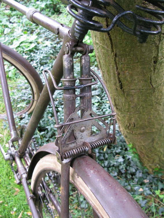

- bagageklem
- bsa4.jpg (189.79 KiB) 5926 keer bekeken
- rem in stand remmen
- bsa3.jpg (333.53 KiB) 5926 keer bekeken

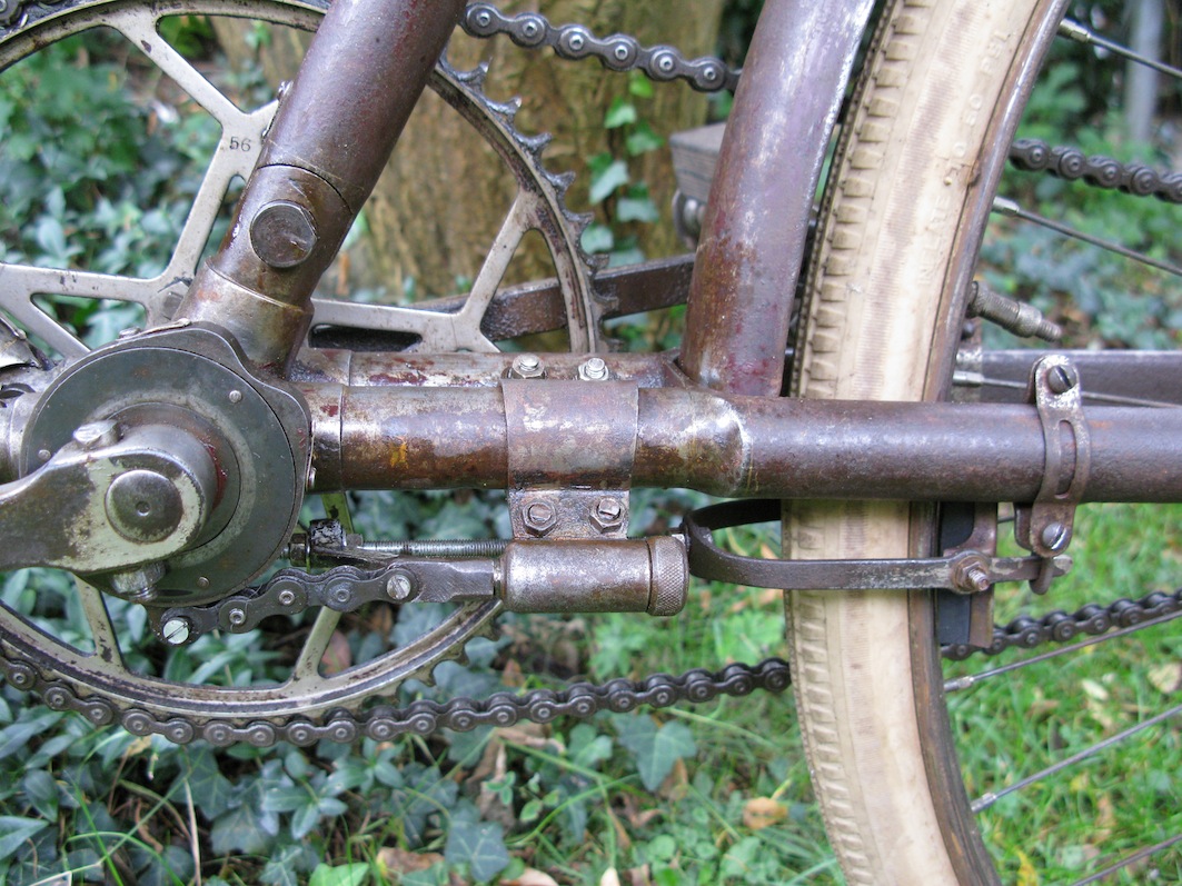

- rem in stand niet remmen
- bsa2.jpg (312.23 KiB) 5926 keer bekeken

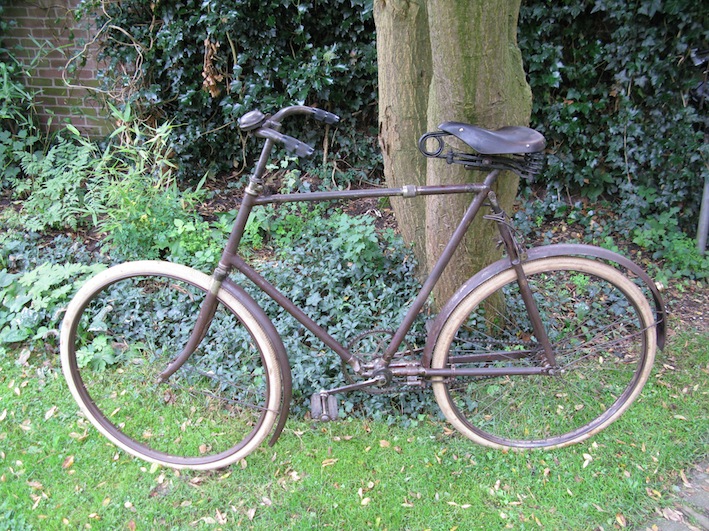

- bsa spring frame na restauratie
- bsa.jpg (247.21 KiB) 5926 keer bekeken

Beste Theo,
Ik vind het een mooie completering van een oud onderdeel. Het stukje fietsketting ter verbinding vind ik overigens ook een mooi alternatief. Bovendien ook handig dat dat weer makkelijk vervangen kan worden als het ooit stuk gaat.
Was het deel dat van Beaulieu kwam overigens nog in aardige staat toen je het kocht?

Theo en Hans,
Ziet er goed uit hoor! en dat het niet 100% orgineel is vind ik in dergelijk geval niet zo`n ramp. Het werkt èn de werking is gelijk aan een orgineel èn het ziet er uit alsof het er altijd op gezeten heeft.
Mooi werk,

Yorick,
Het onderdeel was binnenin versleten. Heb om de bout die binnendoor,met een veer er omheen, een buisje gemaakt. Het geleide gat pas gemaakt. Tijdens het werk vond ik de aanwezige veer te lang en te krachtig. Heb een kortere minder sterkere veer gemonteerd. Dit werkt goed.
