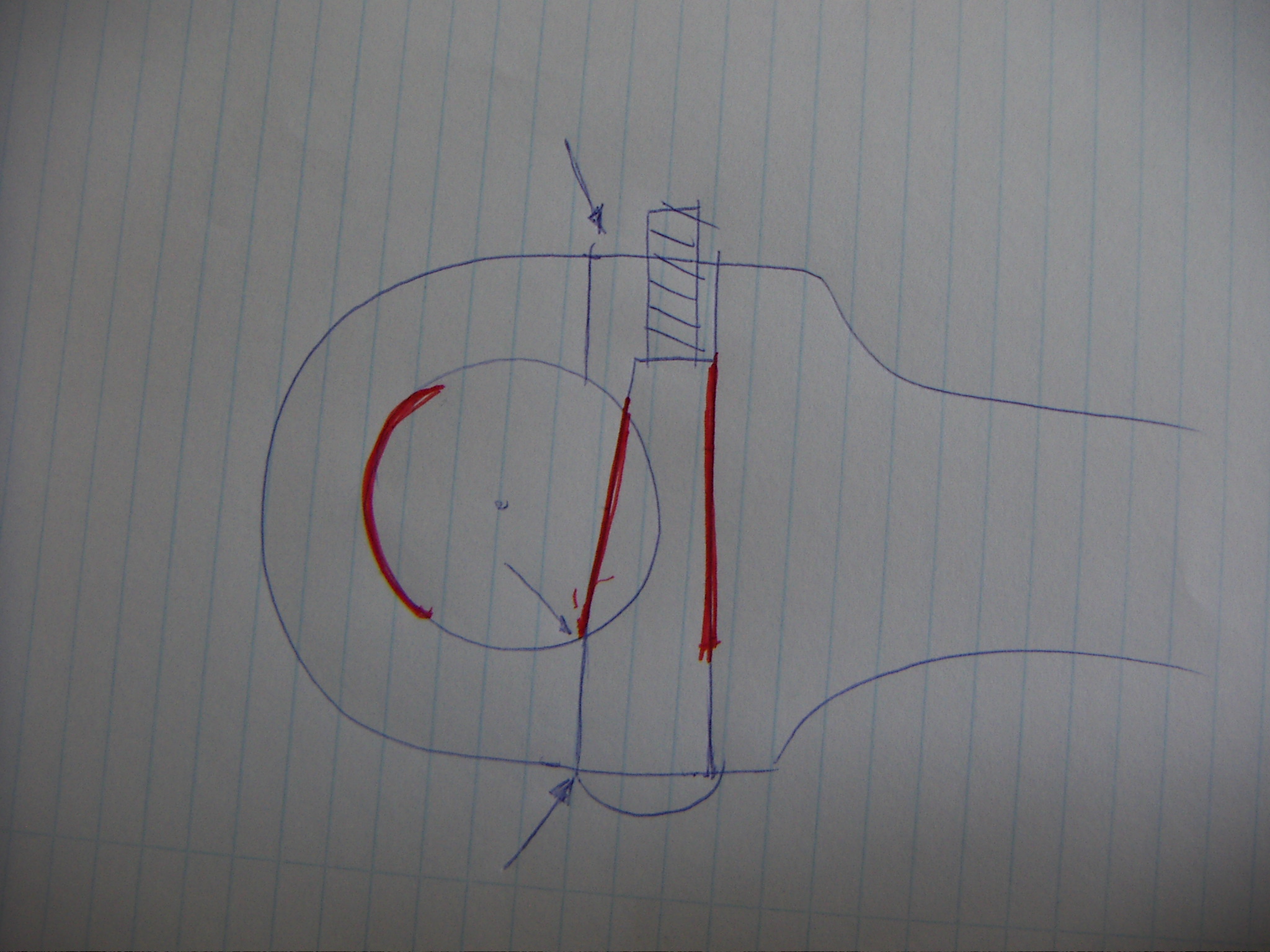

Bij een spie zou je kunnen richten op de vlakken /kanten die er toe doen. Stel dat het gat voor de spie ovaal (en dus te ruim)
is dan hoeft dat nog niet bezwaarlijk te zijn immers de rug van de spie (andere kant t.o.v. het platte vlak)
steunt tegen de wand het gat.
schema spie
schema spie
Op de tekening zijn rood de vlakken aangetekend die er toe doen.
Deze dienen aansluitend te zijn. Of het gat in de krank bij de pijltjes nu te groot is of niet dat doet minder ter zake.
Immers de spie zet zich af tegen de achterwand (meest rechtse rode streep op de tekening)
Wat trouwens ook werkt bij een te ruime spie is deze op haar zijkant gebruiken. Dus daar een nieuw kleiner schuin vlak (dus dikkere spie dan ) aan vijlen en dan de spie 90 graden gedraaid in de crank stoppen.
