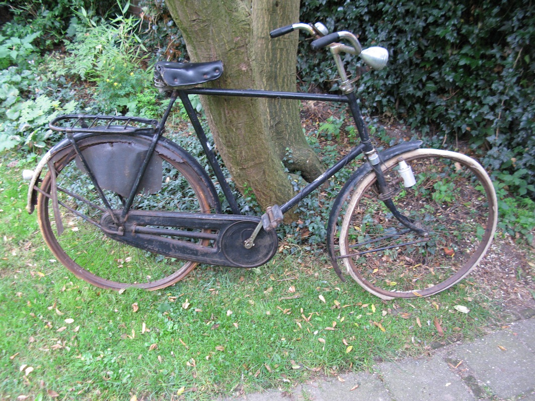

- fiets van Laan
- IMG_1919.JPG (438.95 KiB) 10118 keer bekeken

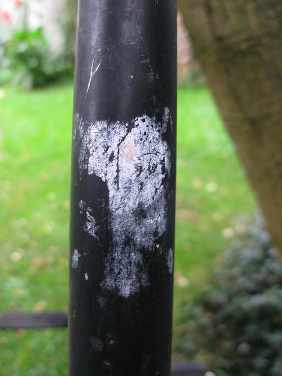

- transfer achterspatbord , deels onder witte lak!!
- IMG_1915.JPG (196.8 KiB) 10118 keer bekeken

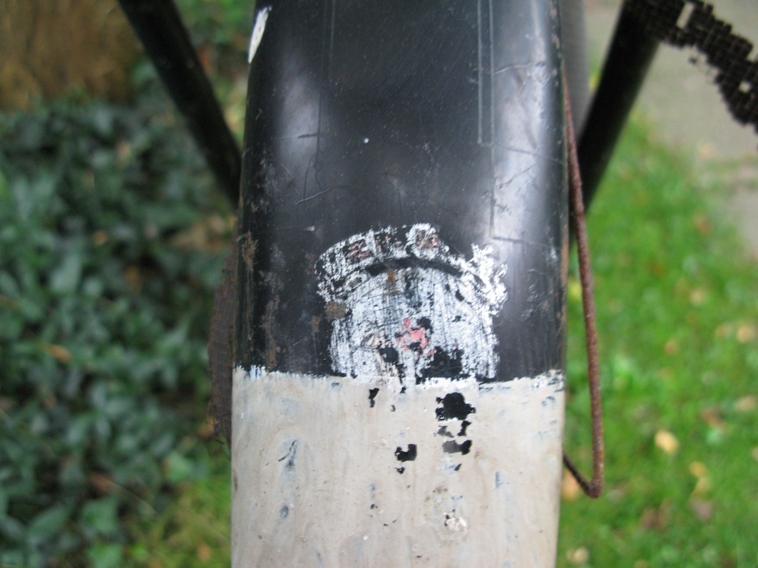

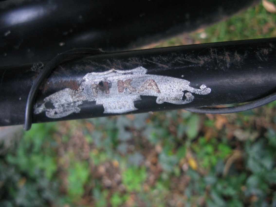

- Enka buistransfer
- IMG_1916.jpg (206.66 KiB) 10118 keer bekeken

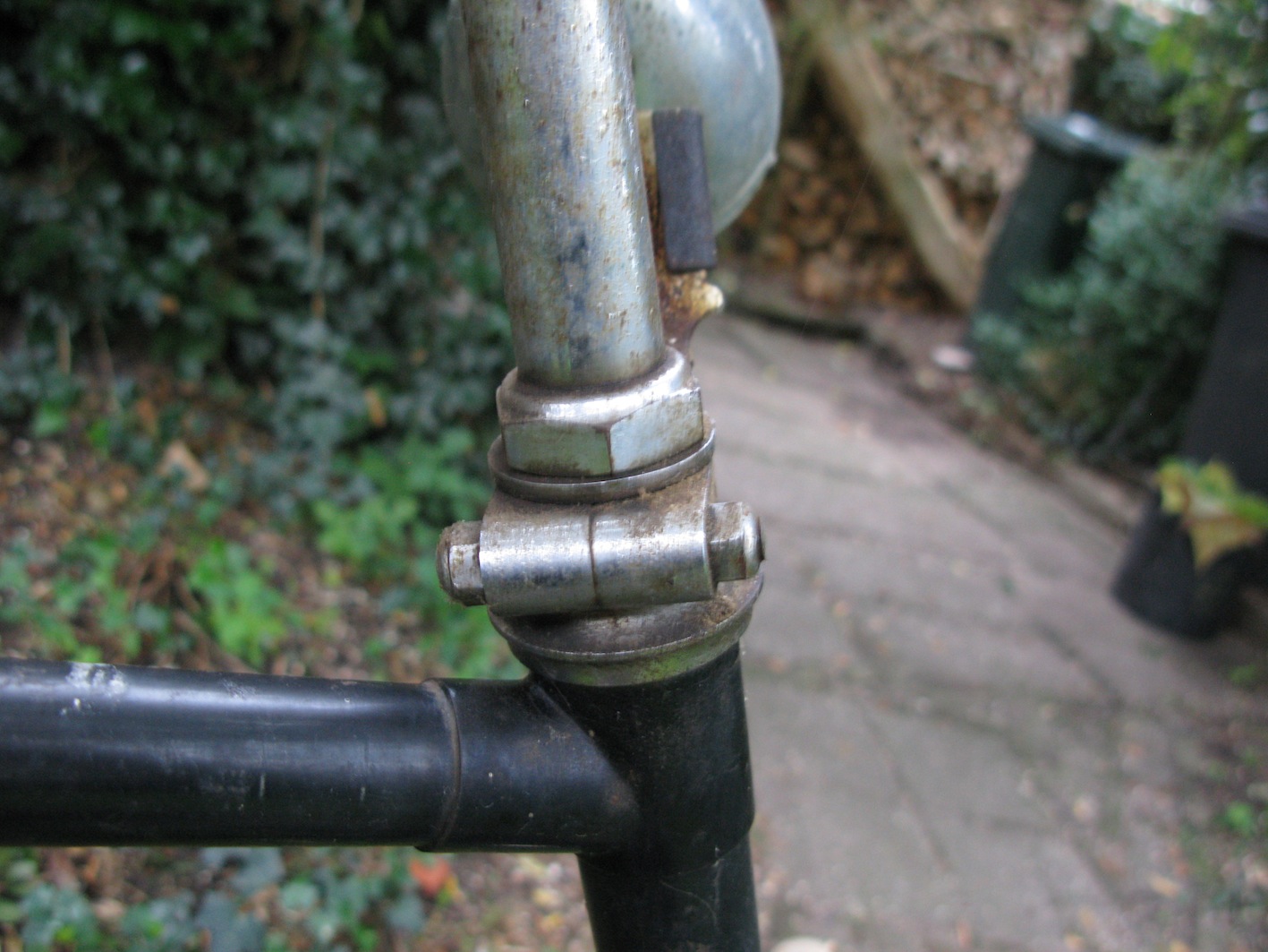

- transfer balhoofd
- IMG_1918.jpg (103.31 KiB) 10118 keer bekeken

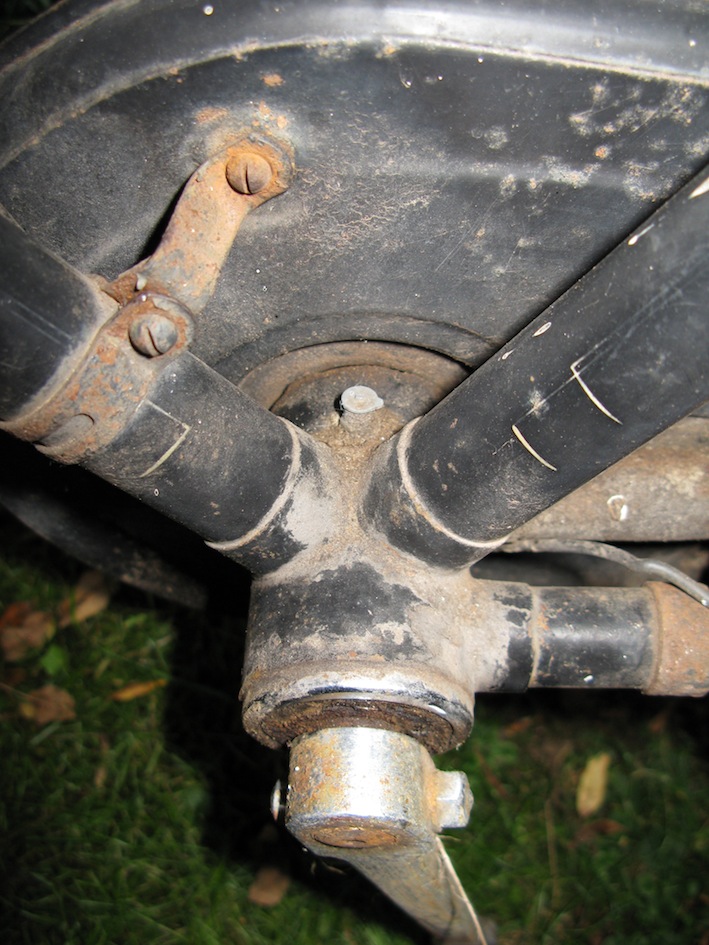

- trapas met smeernippel
- IMG_1925.jpg (211.85 KiB) 10118 keer bekeken

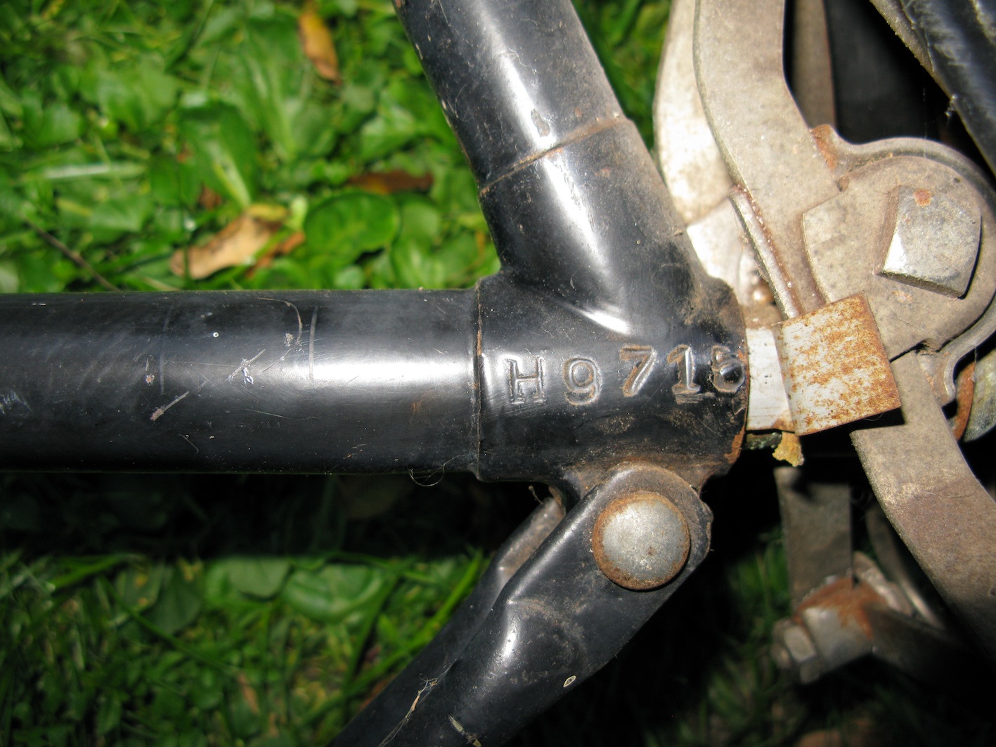

- framenr. H9715 uit 1924 volgens Hopperframenrs.
- IMG_1942.JPG (378.88 KiB) 10118 keer bekeken

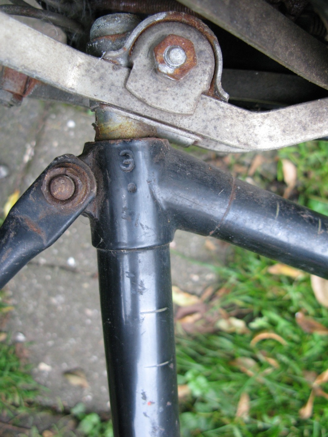

- merkteken G. waarschijnlijk van soldeerder uit fabriek
- IMG_1944.JPG (360.73 KiB) 10118 keer bekeken

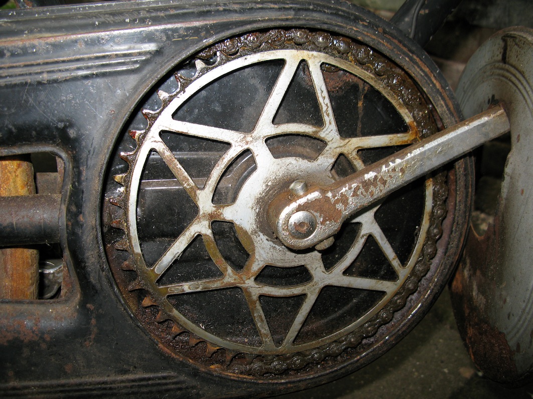

- kettingblad
- IMG_1946.JPG (345.61 KiB) 10118 keer bekeken

Bedankt voor de reactie. Volgens "hoe oud is deze fiets" zou de H van Germaan staan voor 1943. hoe kom je aan 1941? klopt die lijst niet? Maar je analyse lijkt me prima.

Herbert weet jij of die letter G met punt er onder op de balhoofdbuis gebruikelijk was voor Germaan?
