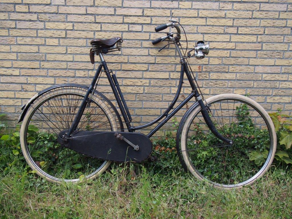

Bijgaand mijn DZ uit 1921, zelfde remsysteem.
DZ65 klaar20120101_11.jpg (237.25 KiB) 9078 keer bekeken

Ik krijg het vermoeden dat de fiets ooit is geupdate in de fabriek. Er zitten volledige spatborden op (niet de halve zoals te zien op de foto hierboven) en de stangenremmen zijn ook anders. Deze gaan naar trommelremnaven. De achterstang gaat onderlangs het frame en zit aan een hevel bij de trapas, hetzelfde systeem zit op mijn simplex uit '56. Het stuur is wel Fongers en alles lijkt origineel aan het frame gemaakt (in idergeval oud) maar toch is het frame '22 gedateerd.

Ja dan zal hij gemoderniseerd zijn, trommelremmen waren er niet voor 1930. Ik zou hem in dat geval laten staan, maar ja, ik heb er natuurlijk al een.....
En een BD die mooi in de lak zit kun je altijd weer wat moois van maken.
