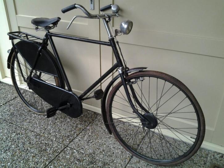

Ik heb een Simplex herenfiets gekocht,met stangenremmen en trommels
Hij is aan me verkocht als vooroorlogs..
Nu lees ik dat framenummers niet altijd conclusief zijn bij Simplex
Mijn fiets heeft het framenummer een beetje krom ingeslagen in de linker zadelbuis.het nummer begint met 129xxx is dus 6 cijferig.(begint onderaan)
Het balhoofdplaatje zit met 4 klinkjes vast.
als ik de tabel mbt framenummers bekijk kom ik uit op 1933
Ik ben echter niet helemaal zeker,ik lees over de remtrommels die voor 1937 100 mm waren en daarna 96 mm?? De mijne zijn 96 mm met rechte remhevels.Wie kan bevestigen of deze fiets inderdaad vooroorlogs en jaren 30 is ?
Helaas is de fiets overgeverfd daar zal ik mee aan de slag moeten. Hij is wel mooi hard en compleet en de Naven en trapas lagers lopen subliem!
Volgens mij is de fiets dus wel het opknappen waard.

Ik vind het moeilijk te zeggen. Ik heb een Simplex Cycloïde uit 1949 die sterke overeenkomsten vertoont met de jouwe. Maar goed, dat zegt niet zo veel. Ik denk dat er in die jaren niet zo veel veranderde.
Misschien dat "fietser" uitkomst kan bieden.

Strikt genomen is dit een naoorlogse fiets.
Simplex had voor de oorlog spatborden met geklonken stripjes waar de spatbordstangen in zaten met moeren aan het uiteinde.
In de 30er jaren werd ter hoogte van de strip een hapje uit het spatbord gehaald .Een jammerlijk ontwerp omdat het spatbord haar sterkte verliest waar de kraal weg is. De onderste stukken van het spatbord breken vaak af.
De remsleutels van voor de Oorlog waren complexer van vorm dan die van na.
In de 30er jaren zijn zo ver ik weet twee modellen geweest de eerste had de grootste uitstekende vorm en de remstang liep buiten het frame om. De latere 30er jaren remmen zijn iets ontwikkelder. De fiets van Willem heeft de naoorlogse remsleutels.
Heel erg goede fiets met die kogellagers. En al is deze naoorlogs, het karakter van de fiets , de uitstraling is wel vooroorlogs te noemen. In de naoorlogse jaren kwamen de sportfietsen met 28 x 1 5/8 x 1 3/8 banden in de mode en wat dat betreft is deze Simplex ouderwets aan het worden in 1948-1950.
