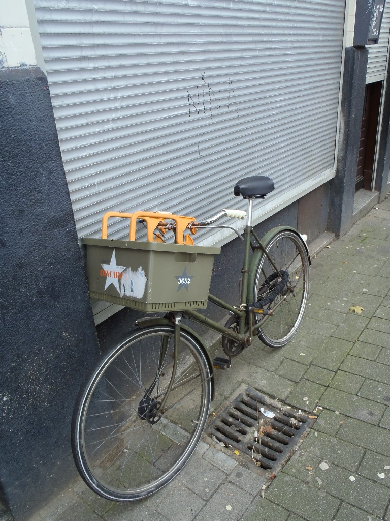

Ik geloof dat ik een zeer aanstootgevend mandje voorop heb. Totaal niet origineel en van plastic, grappig genoeg klopt de kleur aardig. Ik gebruik het mandje om geen tas op de rug te hebben en om tijdens het fietsen mijn jas uit te trekken. En nee daar stop ik dus niet voor, het mandje vergemakkelijkt het wegstoppen van de jas aanzienlijk :D

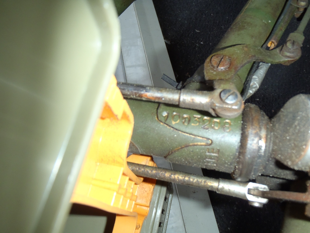

Op foto 3 zie je achter de remstang nog een kabelgootje lopen. Dit is voor het draadje naar het achterlicht. Ook in het spatbord achter zit hiervoor een gootje. Ouderwetse kwaliteit uit de tijd dat een fiets nog een luxeproduct was? Ik weet het niet.

1003208 volgens mij
1003208 volgens mij

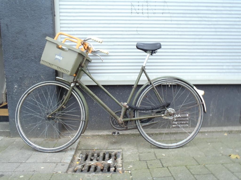

Jouw fiets is een damesmodel parallelframe. Uiteraard kun je er als man op rijden :D
Het framenumer is voor mij niet duidelijk zichtbaar maar met 1954/55 zit je er niet ver naast.
De kleur is eerder uitzonderlijk tussen al het zwarte geweld van de pré-60ers. Bij Gazelle stond de kleur bekend als N°.2, zijnde Grijsgroen. Zo zover ik de kleur juist kan inschatten van je foto op mijn laptopscherm.
Kijk eens welk model er op het transfer staat vermeld.
Er waren in die periode zover ik weet, 4 modellen beschikbaar met parallel frame. De Nr1, 8, A, Populair, Sport, Sport P en Sport Speciaal.
Aangezien je de smalle Sport spatborden hebt vallen de Nr1, 8, P en A af en door de linnen kettingkast en 28" wielen valt ook de Sport Speciaal af.
Daarom gok ik op een Sport of Sport P.
Kijk ook de banden na, ik vermoed dat het 28x1 5/8 (622) zijn.
De mand die er vooraan op staat vind ik wel uniek trouwens. Heb dit nog nooit gezien. Origineel lijkt ze mij niet, eerder iets van de jaren 80/90.

Ik lees het framenummer als 1003208. Grappig overigens dat je zegt dat de kleur uniek is. Ik had juist het idee dat deze kleur na WOII allesbepalend was, omdat de verf "over" zou zijn na de oorlog. Veel machines (draai en frees) hebben deze kleur. En de Sparta 8-80 die mijn huisgenootje heeft een vergelijkbare kleur.
Het transfer is de badge/logo voorop?
