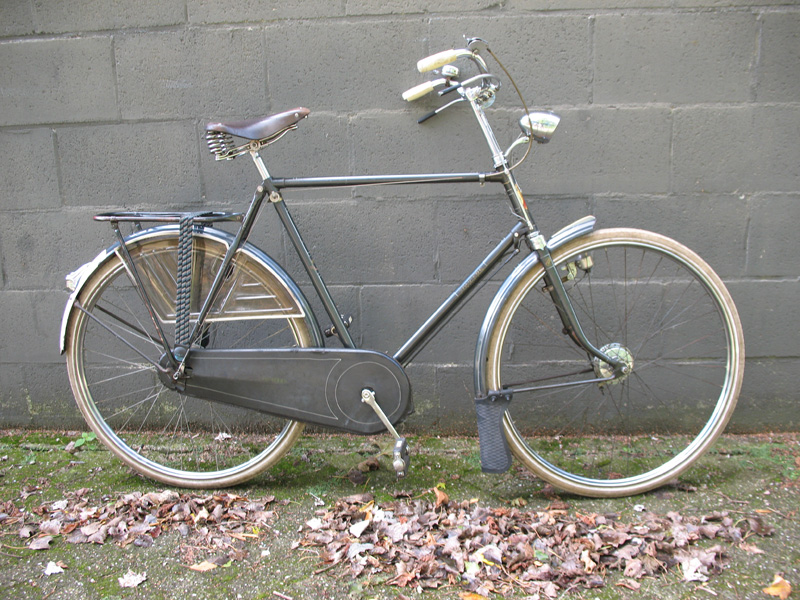

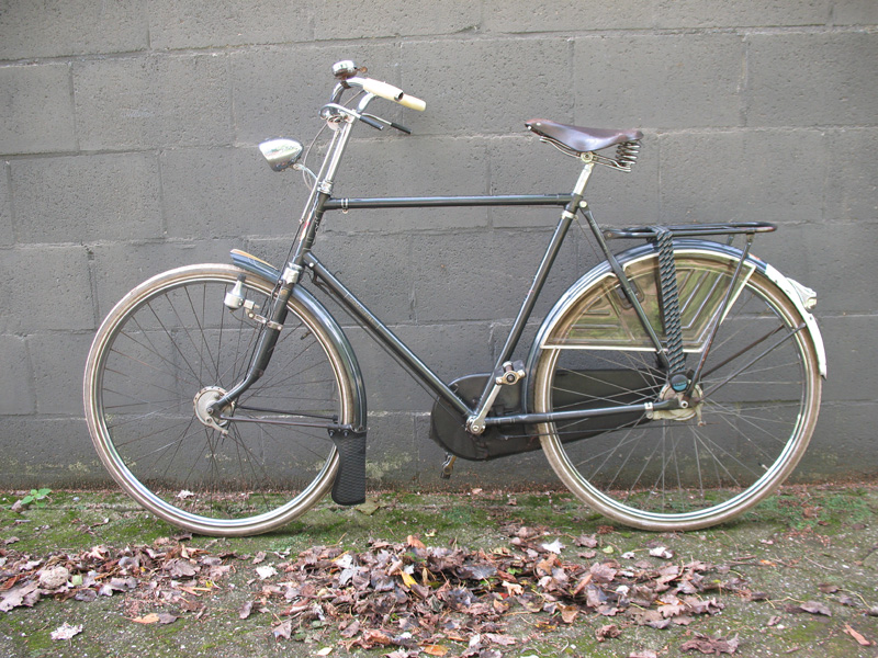

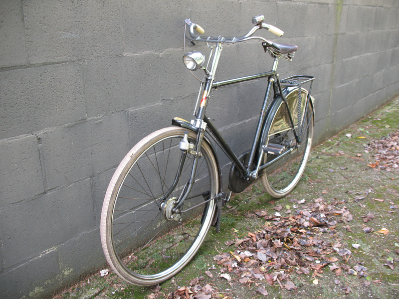

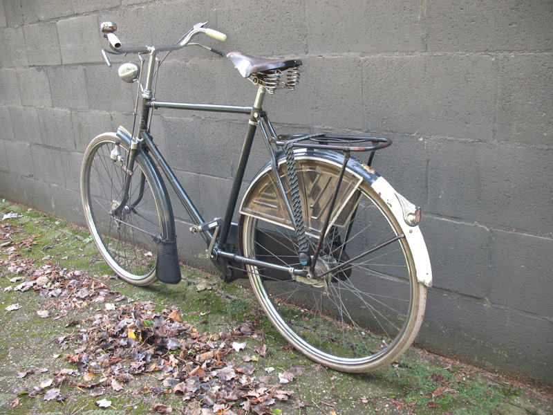

Als tegenhanger voor de Gazelle's die ik heb wilde ik graag de Fongers versie hebben. Ik heb er een gevonden die aardig origineel lijkt. Na aanschaf heb ik er al direct zo'n 50 km mee gefietst. Ik moet zeggen, dit fietst fantastisch! Alles voelt zeer solide aan en hij rijdt en schakelt licht en soepel. Ook heel opmerkelijk en fijn, de onafhankelijke voor- en achterrembediening.
Het mooiste detail vind ik de koplamp en de bevestiging daarvan.
Wat is niet origineel en wat mis ik nog?
Als je op de foto's klikt krijg je een iets groter beeld. Volgens mij lijkt niet origineel:
- zadel, heb ik er zelf opgezet.
- jasbeschermers, heb ik er zelf opgezet.
- snelbinders
- dynamo
- positie dynamo, de beugel hoort aan de andere, rechter, zijde te zitten. Putje van de borgschroef is nog zichtbaar.
Wat ik mis:
- Dynamo
- jasbeschermers
- afsluitdop linker pedaal ( met schildjelogo Union of Fongers?)
- voorspatbord embleem, deze is speciaal doodgepoets naar het onderliggende 'messing'?
- handvatten wit, met Fongers erin, en remijzer rubbertjes ook wit, als dat zo hoort.
- de juiste fietspomp
- de juiste standaard.
- het slot
Zoals je begrijpt kan ik elke hulp gebruiken om deze fiets weer volledig in originele 'gerestaureerde' staat te krijgen.

Beste Gerard,
Mooi pronkstuk uit de late jaren 50!
Dit is zeker die mooie grijze die een tijdje geleden op MP stond?
Zeer nette fiets, hoort volgens mij een klein type Fongers dynamo op.
Je hebt er nu zo'n DDR dynamo op zitten.
Pedalen zijn origineel, heb ze nl. ook, Fongers staat op het buisje.
Ik ken die Fongers handvatten alleen in het zwart, maar misschien zijn daar andere ervaringen mee.
Groeten, Y.

Pedalen Fongers op de buisjes, nog niet ontdekt, zal eens kijken.
De witte handvatten zijn Fongers, staat er zelfs op, nog net leesbaar.
Waar vind ik de missing parts? Over twee weken in Berlicum een beurs?

Beste Gerard,
Alhoewel ik enige ervaring met deze fietsen heb ben ik ook weer geen specialist.
Dat van die witte handvatten wist ik niet. Ik weet wel dat Fongers voor 1960 relatief weinig fietsen in kleur heeft geleverd, dus zeker ook weinig fietsen met witte handvatten. Dat zal dus heel moeilijk worden.
Daarnaast zijn Fongers onderdelen (ik bedoel alles met het merk erop) het duurst van alle Nederlandse merken. Oftewel veel liefhebbers en relatief weinig aanbod. Het merk is ook niet zo groot geweest als Gazelle, dus ook minder productie en minder resterende fietsen.
Pedaaldopje zou ik eerst een passend exemplaar voor zien te vinden, of dat nou origineel is of niet en dan pas verder naar een originele gaan kijken. Het heeft denk ik eerst prioriteit om het lagerwerk schoon te maken en stofdicht af te sluiten (ter bescherming van het lagerwerk!).
Yorick.
Yorick.

Hallo Gerard,
Mooie fiets! Staat er een modelnaam op? Het lijkt mij het eenvoudige model Toer Heren in een dure afmontage. Zijn de spatborden dezelfde kleur als het frame? Zijn de wielen 28 inch?
Er hoort een klein model FG dynamo op met witte onderkant (foto op verzoek leverbaar). Ook een FG pompje met metalen sierstukken (zul je niet makkelijk vinden).
Succes met de verfraaiing!
groet, Jos Rietveld
groet, Jos Rietveld

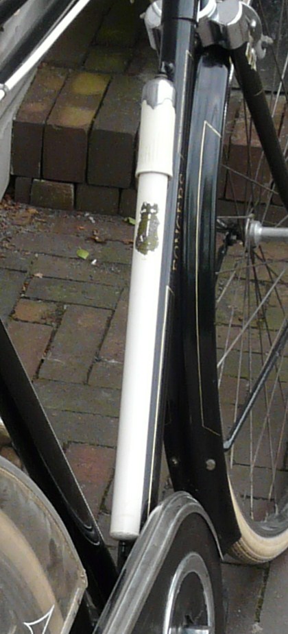

Is dat pompje eigenlijk ook in het wit?
Yorick.
Yorick.
Re: Fongers 1959, bijna compleet en origineel
Zeker, zie foto.
- pompje 1959.JPG (104.42 KiB) 9731 keer bekeken
Beste Jos,
Oh, maar die pomp is denk ik niet door Fongers zelf gemaakt en alleen van een transfer voorzien. Dat kun je ook gemakkelijk zelf weer aan dezelfde pomp toevoegen.
Het is dus wellicht makkelijker om exact dezelfde pomp en een origineel transfer te zoeken.
Yorick.
Yorick.
Yorick,
Alles is na te maken, maar dit is een origineel exemplaar van rond 1960. Zoals ook de zwarte Dover-pompjes van Fongers zijn ook deze nauwelijks meer te vinden.
groet, Jos
groet, Jos

Dag Jos.jrietveld schreef:Hallo Gerard,
groet, Jos Rietveld
Ik kan nergens een modelnaam of nummer ontdekken.
De spatborden zijn exact dezelfde kleur als het frame. Wielen zijn 28" framehoogte 61 cm, centrum trapas tot bovenkant zadelbuis.
Als je me een foto kunt mailen van de dynamo, graag. Dan weet ik waar ik naar moet zoeken.
Toevallig heb ik een zwart, kort, pompje met dezelfde chromen versiering als op jouw foto. Pompje heeft wel een zij-uitgang en geen separaat slangetje. Is dus veel te nieuw!
Zou je ook eens naar de foto's kunnen kijken op mijn Picasa album pagina: https://picasaweb.google.com/1131430858 ... ongers1959
Wil deze fiets n.l. erg graag weer volledig authentiek en in perfecte conditie, krijgen.
Mijn e-mail adres: gerard apestaartje derkinderen punt nl
Vriendelijke groet,
Gerard
