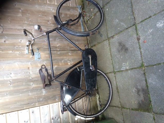

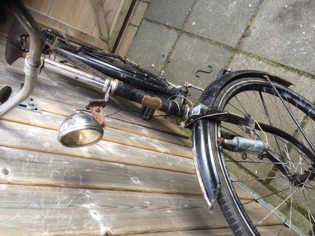

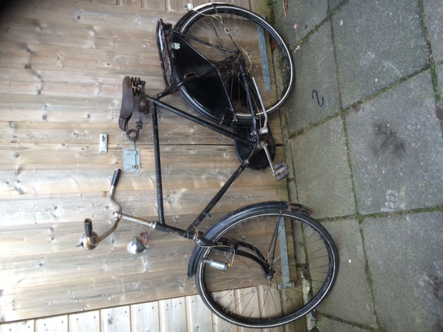

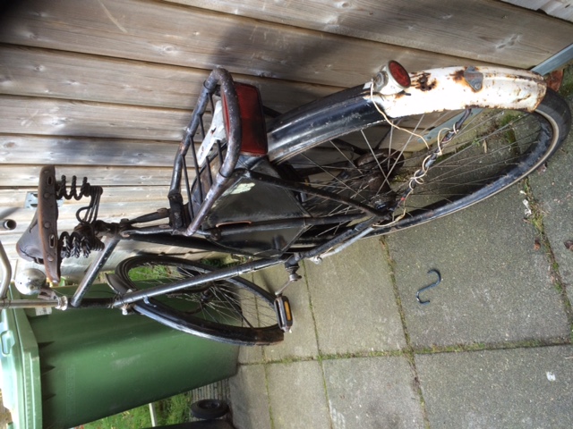

Hallo, is er iemand die een idee heeft hoe oud deze Batavus zou kunnen zijn?
Op de remnaaf is niets te zien omdat door roestvorming de chroomlaag heeft losgelaten.
Wat ik wel weet is: Koplamp en dynamo van Empo, zadel van Veeno en een torpedo remnaaf. Verder zitten op beide naven klepjes (om te olien?)

In het algemeen is de naaf goed te lezen ongeacht de toestand. Maar je moet hem even schoonmaken met wat staalwol. De vaste nokken voor de baggagedrager zijn rond '49/'50 ingevoerd (zie http://www.rijwiel.net/artdaten.htm ), dus hij is in ieder geval van daarna. Verder helpt een framenummer, en eventueel kan er een jaartal in onderdelen zoals de trapas geslagen zijn. Maar die moet je dan wel uit elkaar willen halen.
