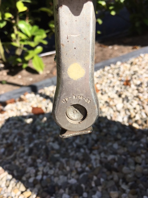

Goedemorgen fiets liefhebbers,
Mijn naam is peter ,44 jaar oud en de trotse bezitter van een knal oranje Peugeot PH 10 .
Deze is door mijn vader in 1980 zelf aangeschaft en heeft de tand des tijds redelijk doorstaan.
Uit eerste hand dus en het lijkt me te gek om deze klassieker te gaan opknappen. Ik heb daar om te beginnen een (linker) crank voor nodig.
Wie o wie kan mij hieraan helpen of heeft een goed adresje voor onderdelen.
Het nummer wat op de rechter staat is :170-9/16-20
Bijvoorbaat dank !
groet peter

Adresje voor een originele crank heb ik niet voor je. Misschien via het racefietsplatform op facebook.
De nummering betekent 170 mm cranklengte (van hart trapas tot hart pedaalas), schroefdraad 9/16 inch diameter met een spoed van 20 tpi (omwentelingen per inch).

Peugeot gebruikte toen de spieloze crankstellen van Stronglight. Frans fabrikaat zoals gebruikelijk in Frankrijk op Franse fietsen. Ze zijn en blijven chauvinistisch... :D Oude Peugeots met deze crankstellen zijn nog volop op de 2e hands markt te krijgen.
