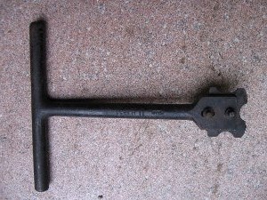

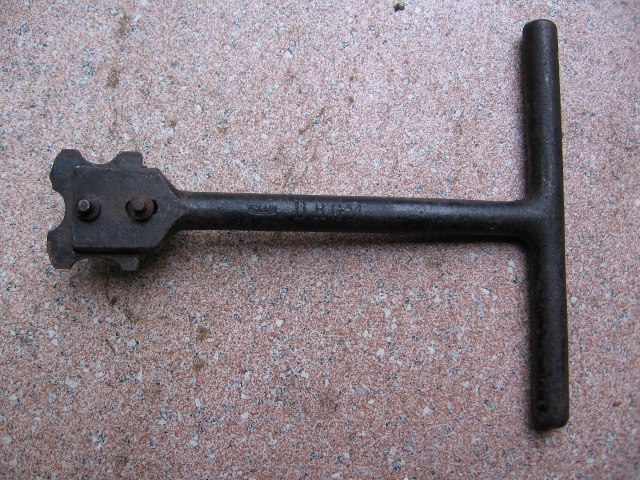

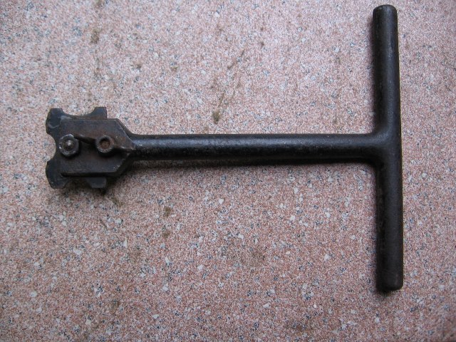

Eldi gereedschap waar dient dit voor
Bericht door theodorus »
Wie weet waar dit voor dient.
ik heb geen idee.
Theo
IMG_5188 (300x225).jpg (55.06 KiB) 7178 keer bekeken
IMG_5187 (640x480).jpg (144.74 KiB) 7179 keer bekeken
IMG_5188 (640x480).jpg (150.81 KiB) 7179 keer bekeken
Berichten: 3382
Re: Eldi gereedschap waar dient dit voor
Ook geen idee, misschien is het voor bromfietsen. Die pinnetjes lijken me om een soort ring los te draaien.
theodorus
Berichten: 552
Maar het komt uit een zaak waar ze nooit brommers gerepareerd hebben.
Lidnr13
Berichten: 398
Bericht door Lidnr13 »
Volgens deze site is het een Glockenlagerschlüssel.
http://flickriver.com/photos/classic-li ... 683735558/
Als ik het wel heb wordt met Glockenlager het bracket bedoeld.
Groeten van Henk.
theodorus
Berichten: 552
Henk. Bedankt voor de oplossing van het raadsel
Daarom ben ik nou lid van de club.
Theo
TheodK
Berichten: 464
Bericht door TheodK »
Interessant stuk gereedschap. Ik ben benieuwd hoe het werkt. Ik heb nog een heel oud baving frame met zo'n glockenlager liggen, maar heb nog nooit geprobeerd om het uit elkaar te halen. Wellicht lukt het hier mee. Mag ik het een keer lenen Theo?
Groet Theo
Berichten: 3382
Goedenavond,
Waarschijnlijk is hij hoogstens om de stofkap of bout te verwijderen. Ik heb even verder gekeken op internet, maar je hebt alsnog een speciale trekker nodig om de crank van de as af te trekken.
