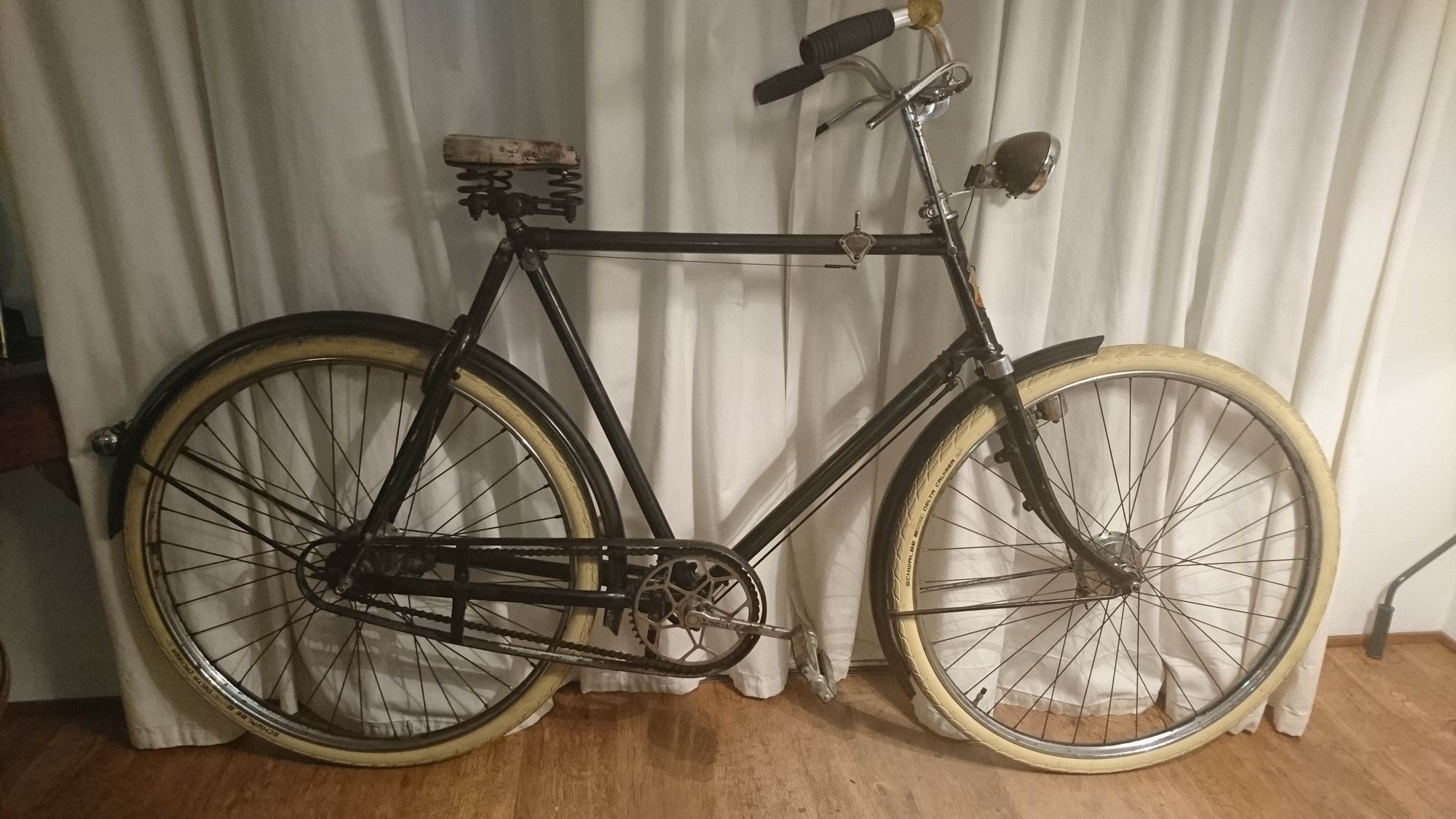

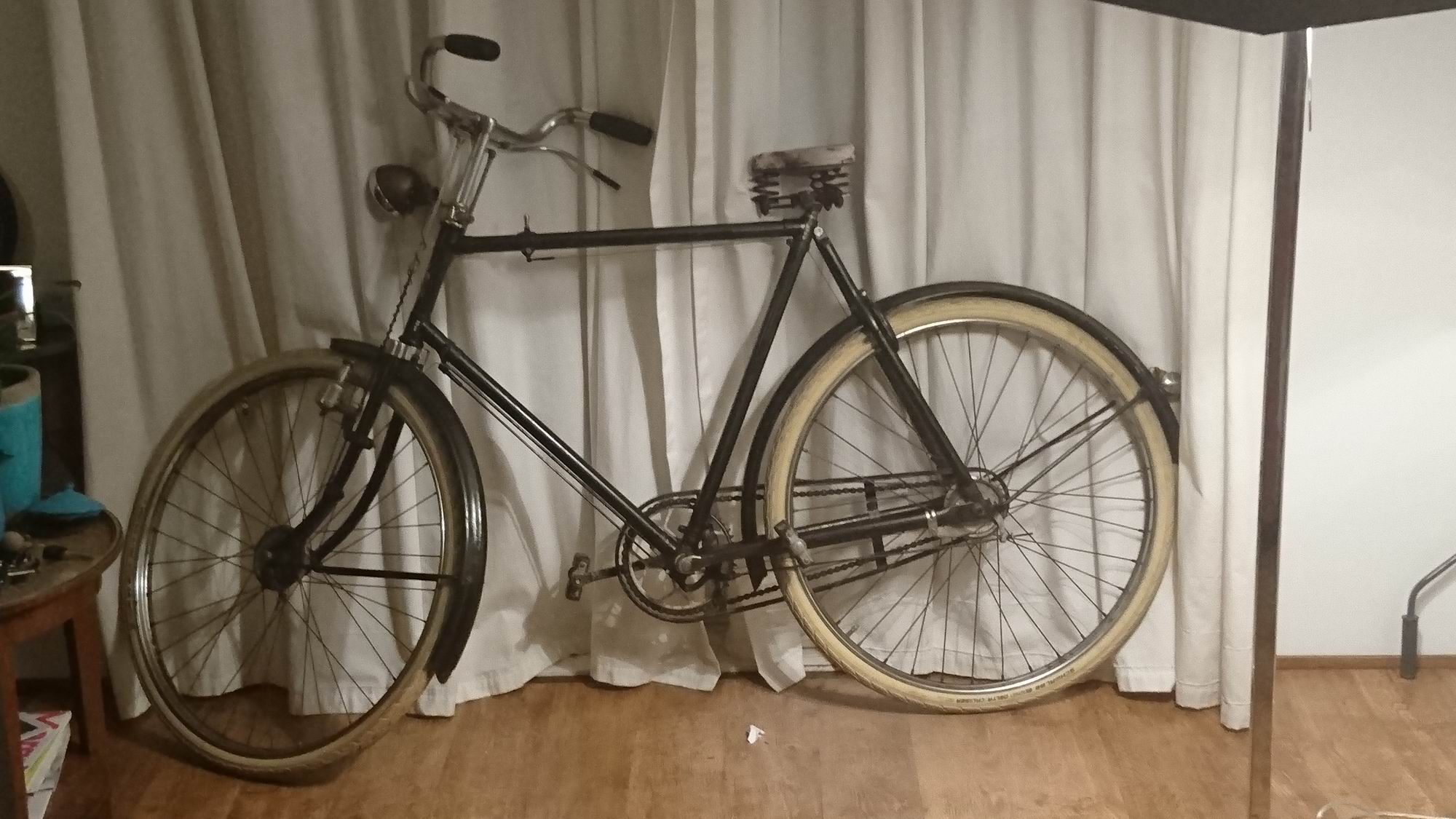

Hallo,

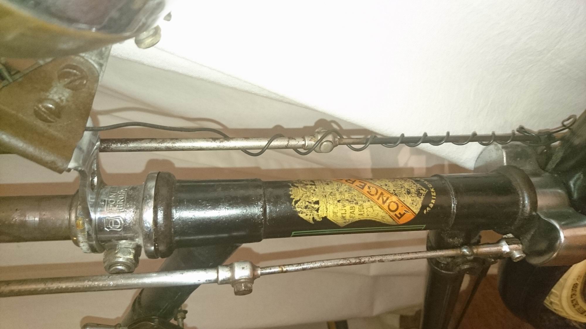

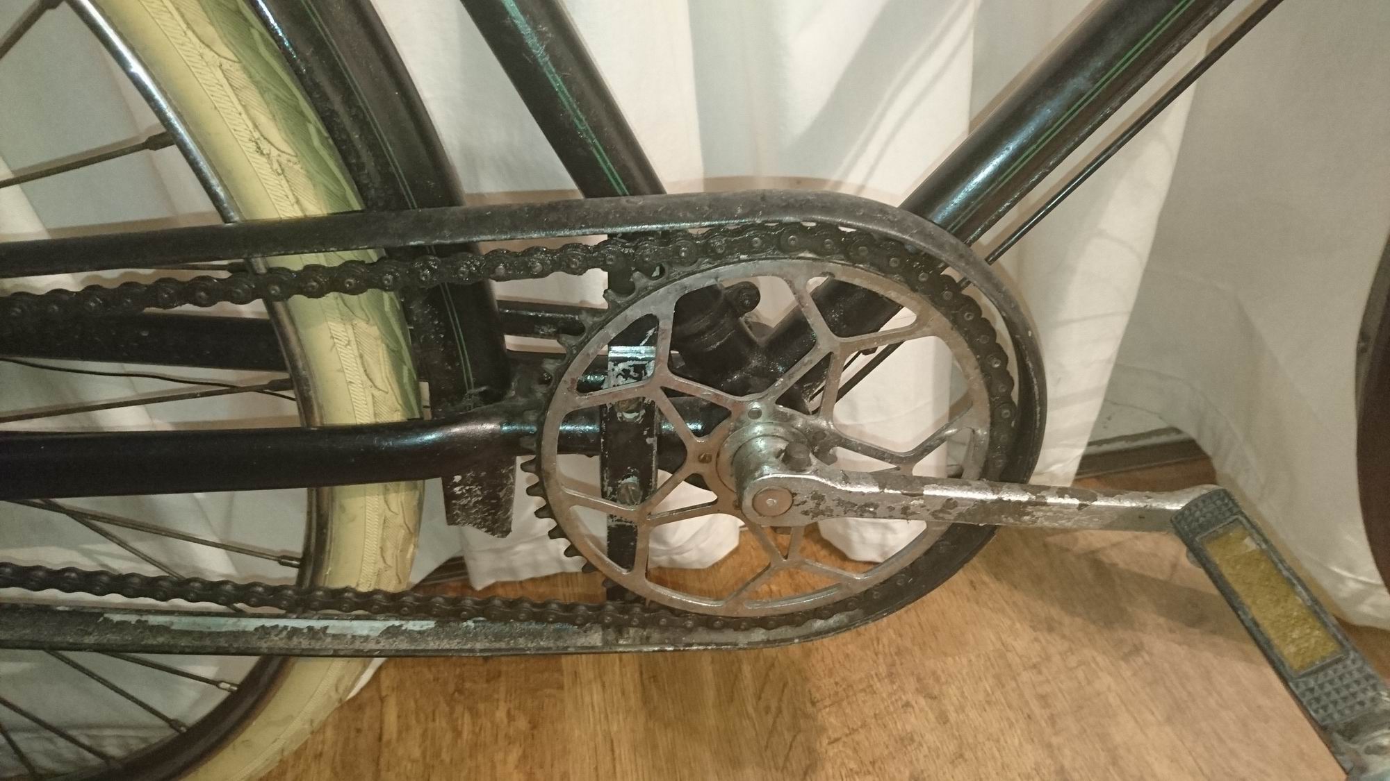

Na wat vragen over een fiets die waarschijnlijk een namaak fongers van vlak na de oorlog is heb ik nog een vraag over een onlangs op marktplaats aangeschafte fiets die wel duidelijk een Fongers is.
Deze fiets werd aangeboden als een fiets uit 1950 maar bij nadere beschouwing stond er geen R in het serienummer maar een F
Ik zou erg graag willen weten welke onderdelen wel, en welke niet origineel zijn aan deze fiets omdat ik heb begrepen dat wegens onderdelen schaarste in WOII er nog wel eens afwijkende onderdelen op deze fietsen kunnen zitten.
Het is een Fongers HZ60 met serienummer F4136.

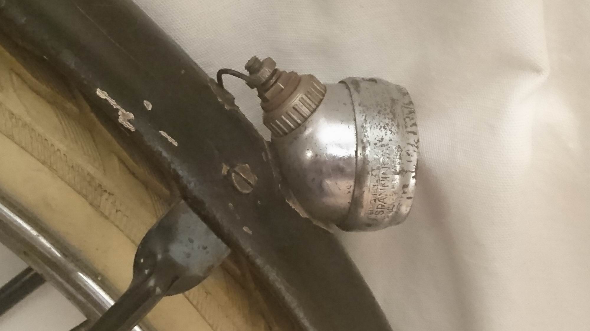

Ik ben met name benieuwd of het achterlicht origineel kan zijn. en of de afwijkende crank/voortandwiel en de dikke houten handvaten origineel kunnen zijn.
alle op en aanmerkingen zijn uiteraard welkom. In 1e instantie was deze fiets bedoeld als "zondagse" fiets en een andere aankoop als dagelijkse fiets, maar ik denk dat ik deze fiets voorlopig dagelijks wil gaan gebruiken.
Het zadel is een Fongers maar ga ik vervangen door een ander zadel omdat het voor mij niet prettig zit. De dikke houten handvaten zitten erg los en zijn veel te dik om prettig te kunnen vasthouden. Die zou ik graag vervangen door andere exemplaren die bij deze fiets passen? Welke handvaten zouden er indertijd opgezeten kunnen hebben?
De versnelling spingt tijdens het fietsen soms vanzelf van zijn 1 naar zijn 2. Heeft iemand daar ervaring mee en wellicht een tip om dat probleem op te lossen?

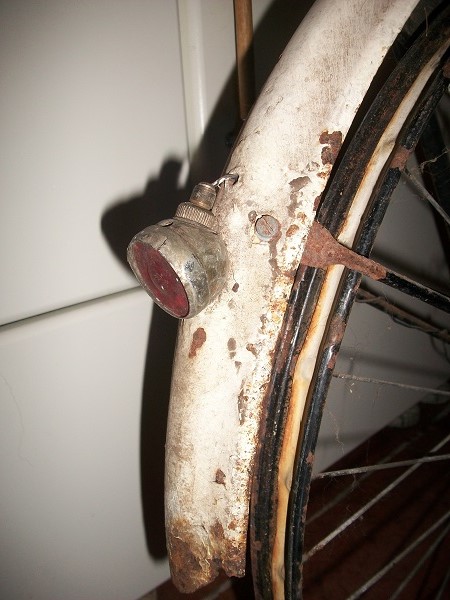

Zelf ben ik de laatste tijd wat met Fongers in de weer geweest, maar geen deskundige hoor.
Wel heb ik op mijn HF60 een gelijkend achterlichtje zitten, in combinatie met een Lucifer koplamp en dynamo.
Het lichtje is volgens mij van Spanninga, al kon ik die naam nergens vinden (is ook een beetje beschadigd)
De 'eigen merk' achterlichten van Fongers lijken hier op.

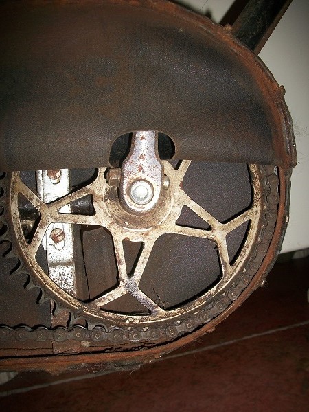

Ook heeft mijn HF een tandwiel op de cranck dat lijkt op het uwe, al zit het tandwiel bij de mijne vast en niet geklonken (of geschroefd?) zoals bij uw- overigens mooie!- Fongers.
Wat mij opviel bij het zoeken naar afbeeldingen van Fongers fietsen (hetgeen ik afgelopen tijd geregeld deed) is dat ik dit, vrij gangbare model, tandwiel meer op oude Fongers fietsen zag zitten.
Ik kan u geen antwoord geven op uw vraag over de origine, maar het intrigeerde mij ook al een tijdje!
Ik kan me goed voorstellen dat bij een fiets die veel werd gebruikt, vroeg of laat het tandwiel aan vervanging toe was.
En dat de 'fietsenmaker om de hoek' een universeel product monteerde als het zo uit kwam.
Wat betreft mijn HF60 had ik een beetje twijfel over de originaliteit van de trapas (zeskante borgmoer en stofkap) maar die heb ik nog niet open gehad.

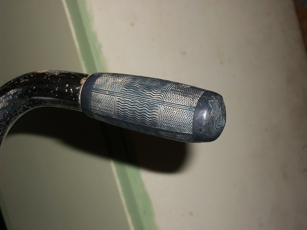

Verder zitten er op mijn HF de getoonde handvatten.
Volgens mij celluloid op karton, en de einden zijn gemerkt "FG" ,Fongers dus.
Overigens is de HF60 van 1956.
Groet, Erwin
Groet, Erwin

Re: Fongers HZ60 1941
Ik reageer even op het bericht van Langeveld.
Mooie originele fiets, misschien wat mee gedaan gedurende zijn lange leven, maar dat mag je er ook aan afzien. Dat achterlicht past best goed, dat zal er toch pas na de oorlog (verduistering) opgezet zijn.

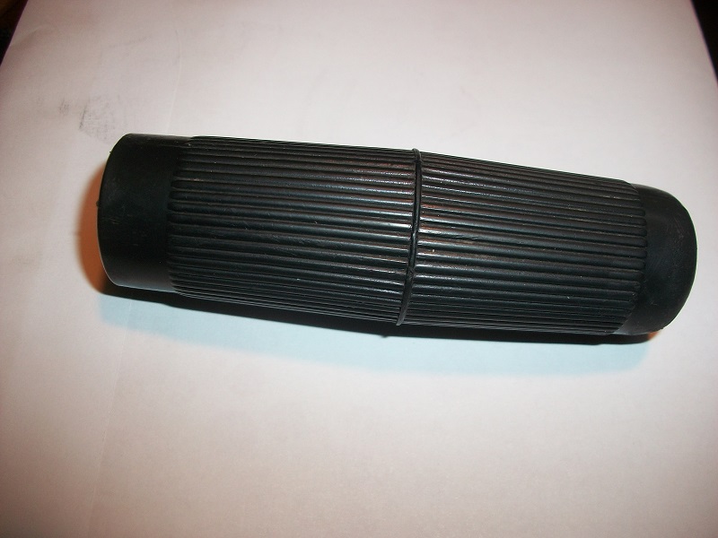

Voor de handvatten zou je inderdaad van die celluloid moeten zoeken, zoals hierboven getoond.
Die originele Dover handvatten die Fongers monteerde zijn erg schaars, ik heb misschien wel een setje ongebruikte over, maar dat is geen koopje.
Via marktplaats worden heel redelijke replica Dover handvatten van rubber aangeboden. Of andere van celluloid. Hout was in elk geval niet origineel af-fabriek.
Je naaf: eerst eens met afstellen proberen, als dat niet werkt toch maar eens open maken, evt met hulp van iemand van de club?

De foto's van de HF delen had ik ter illustratie van de overeenkomsten geplaatst, maar eerlijk gezegd was dit mijn eerste Fongers met deze handvatten.
De rest was voorzien van handvatten gelijkend op die van bijgevoegde foto, een vrij algemeen model.
Wel in zowel zacht rubber (PVC ?) als een hardere kunststof (Celluloid?)
Zal de schaarste van originele handvatten te maken hebben met de kwetsbaarheid van celluloid, vooral bij koude?

Dank voor alle reacties!
Ik ga opzoek naar een paar passende handvatten, "Dover" model lijkt met prima voorlopig
