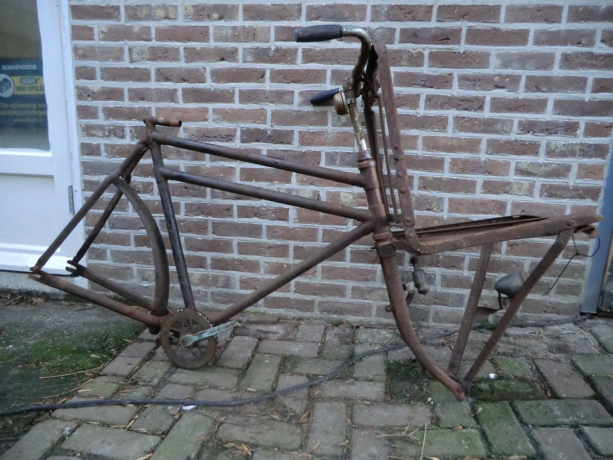

Juist door het rek kan je ze stabiel tegen de muur zetten wat zoals eerder door Jeroen werd gezegd veelvuldig gebeurde. Bij veel transportfietsen zie je ook dat stuurbocht en hoek van het rek welke tegen de muur steunde flink gesleten zijn. ik heb er wel eens een gehad waarbij de hoek van het rek helemaal doorgesleten was en waar ook een gat in het stuur gesleten was.
zie foto.
