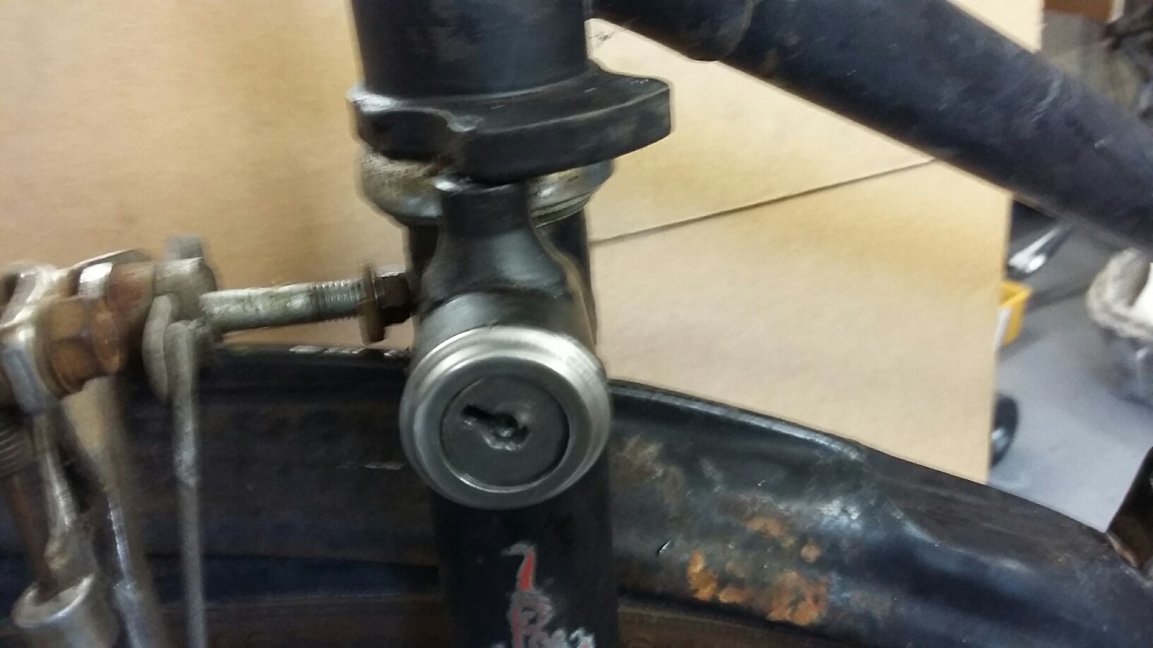

Laatst kocht ik ern Raleigh met stuurslot echter zonder sleutel.
Denis W had toevallig een voorvork liggen met slot sleutel.
Vervangen van het slot leek me aanvankelijk niet evident maar dat bleek in de praktijk wel mee te vallen.
Het slot zonder sleutel liet zich eenvoudig uitboren. Het verwijderen van het nieuwe slot viel ook mee en zo ook de montage.

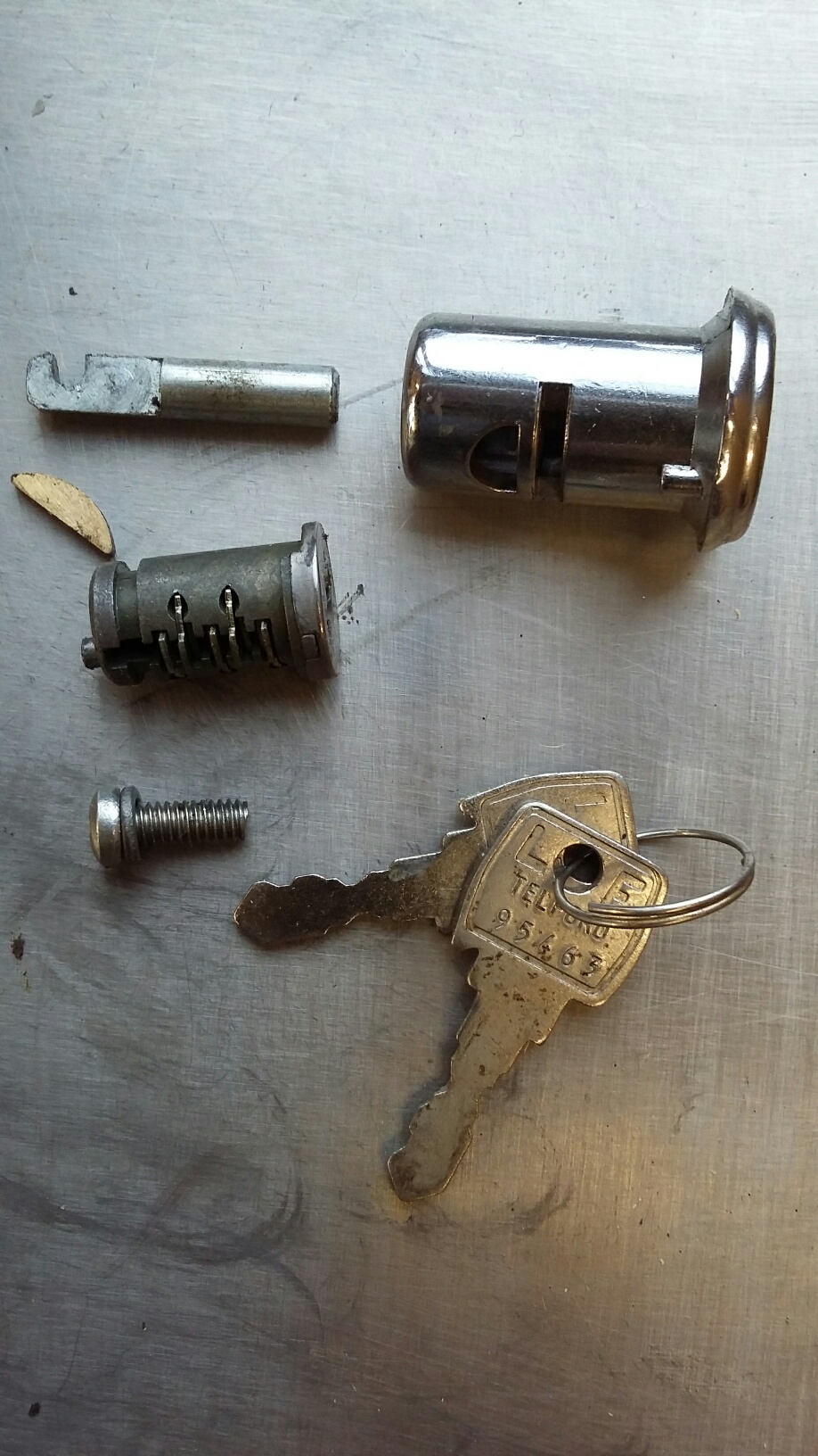

Alle delen van het nieuwe slot.
het nieuwe slot, gedemonteerd uit de nieuwe vork.

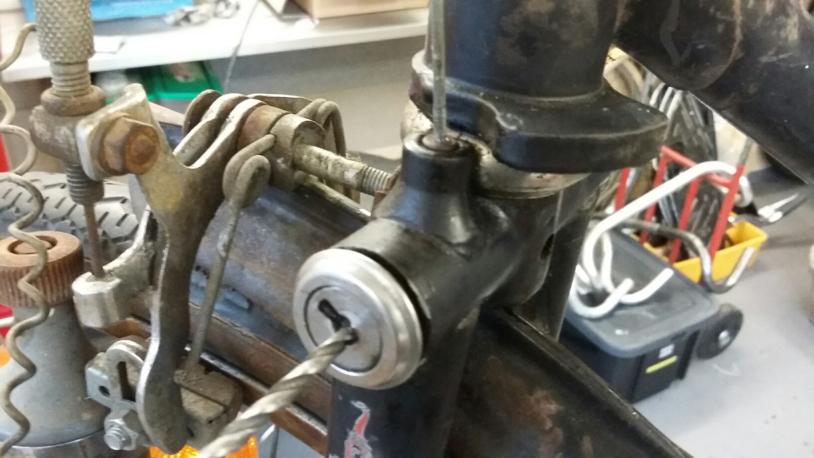

uitboren van het oude slot. In de slotpin heb ik een gaatje geboord om naderhand de pin dmv een spaak naar boven te kunnen trekken. Dat is nodig om het slot uit de vork te trekken.
uitboren van het oude slot. In de slotpin heb ik een gaatje geboord om de pin naar boven te kunnen trekken

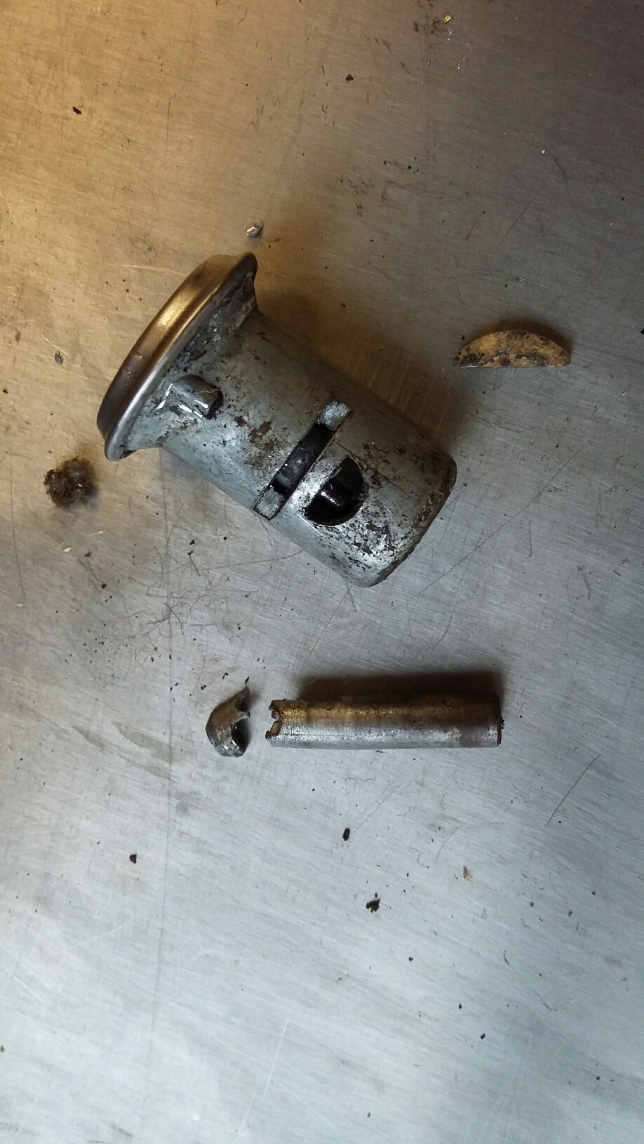

Dit is het uitgeboorde slot. Het is zaak om met de boor tot het einde aan de onderkant van de slotpin te komen. Eens de boor daardoor gaat breekt het onderste lipje snel af waardoor het slot uit de vork kan.
het uitgeboord slot
het uitgeboord slot
