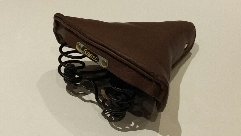

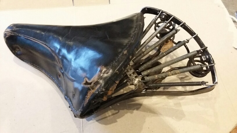

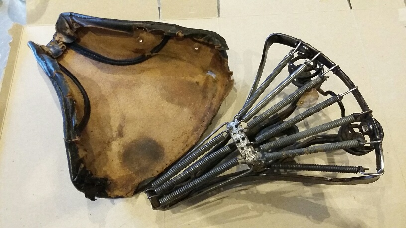

mijn eerste poging om een matrassenzadel van een nieuw zachtlederen dek te voorzien.
Niet volledig geslaagd maar ik heb alvast goede kennis opgedaan voor de volgende.

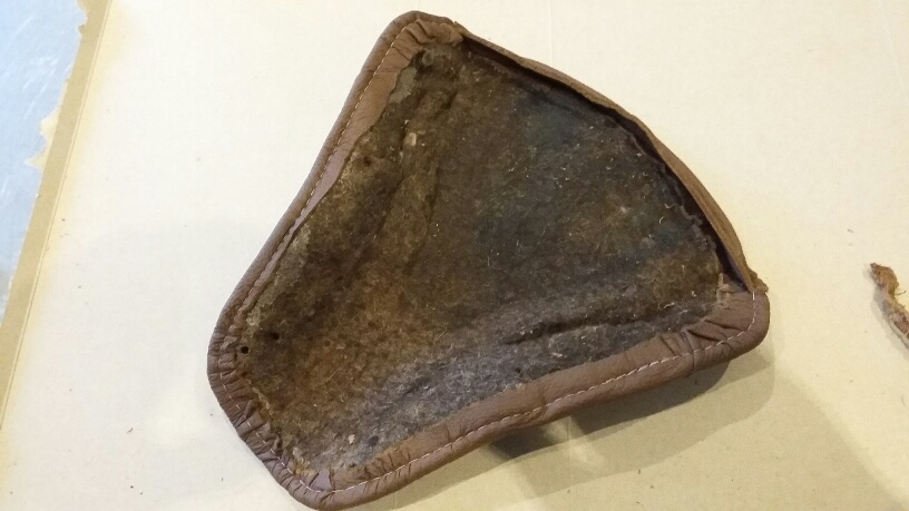

Het originele zadel. Het dek vertoonde gaten en scheuren en ook de naainaad was afgescheurd.
het originele zadel
het originele zadel

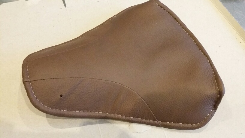

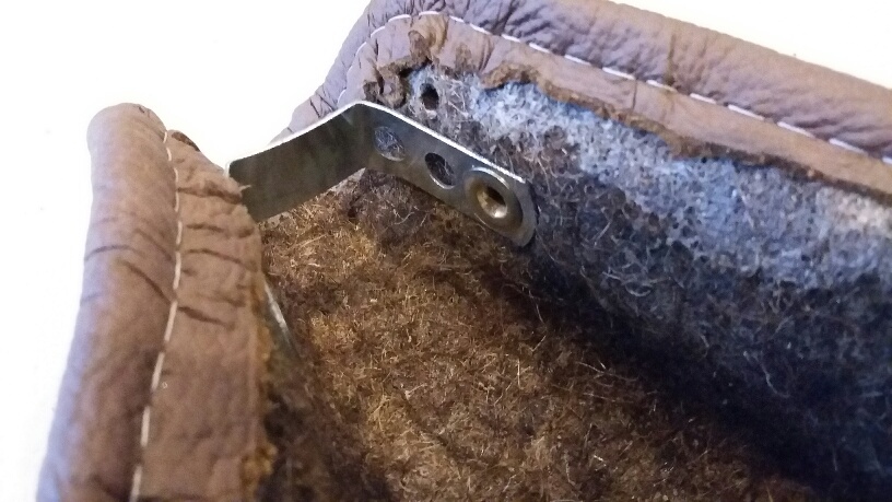

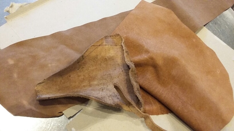

Uitzoeken en selecteren van het leder. Voor de toplaag wordt een fijn dun leder genomen. De onderlaag is dik ruig leder.
De toplaag met vilten vulling

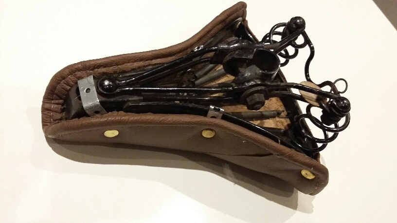

Het aanbrengen van de beugel en voorzien van montagegaten om het dek met het frame te verbinden.

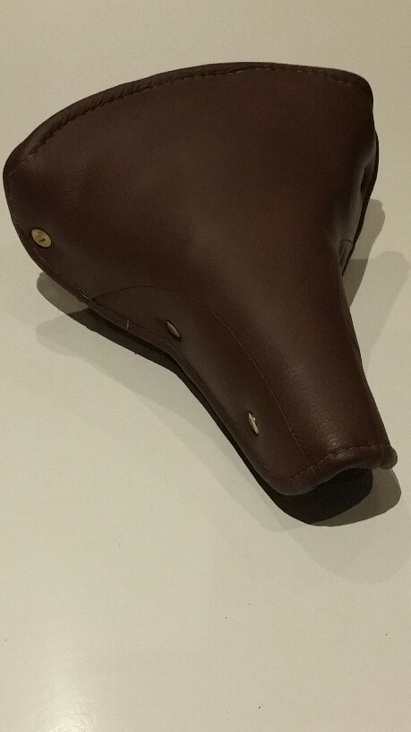

het eindresultaat

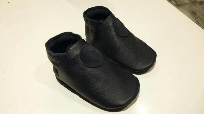

Van de reststukjes leder die ik had meegebracht is ze nu ... kinderschoentjes aan het maken :D
net zoals bij het zadel bestaan ze uit het soepele topleder en een stugger stuk voor de zool. De stukken leder zijn in de dikte doormidden gesneden (machinaal). Het fraaie stuk wordt voor het bovenleder gebruikt en het afvalstuk wordt dubbel gekleefd en als zool ingezet.
dmv patronen worden de stukken uitgesneden, aan elkaar op de zool gestikt en van een elastiek voorzien.
... et voilà, onze kleinzoon kan binnenkort zijn eerste passen zetten!
