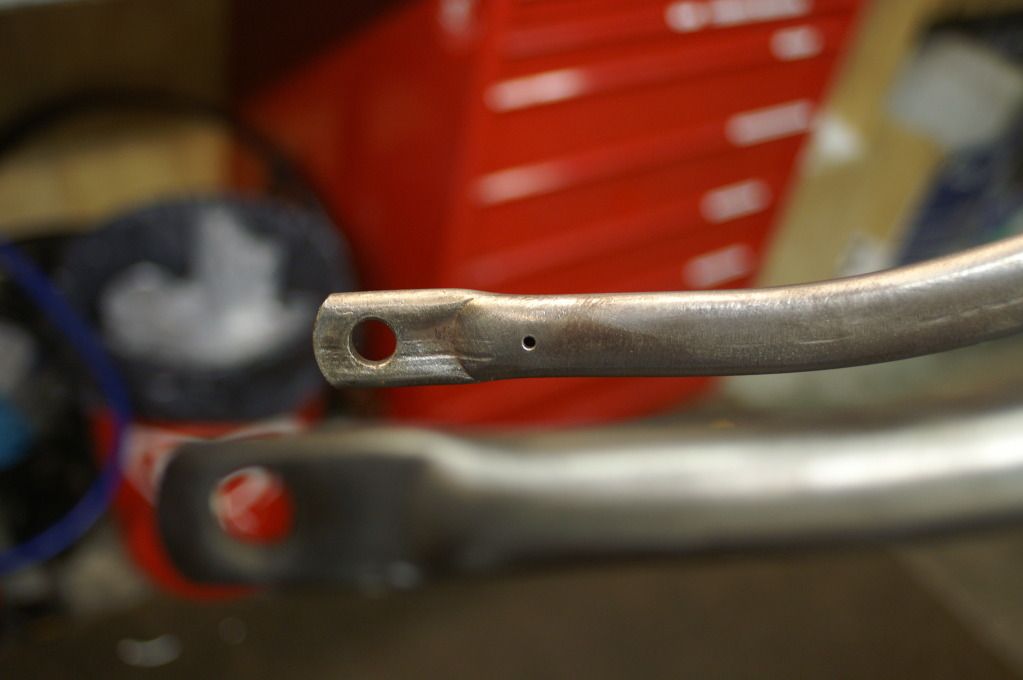

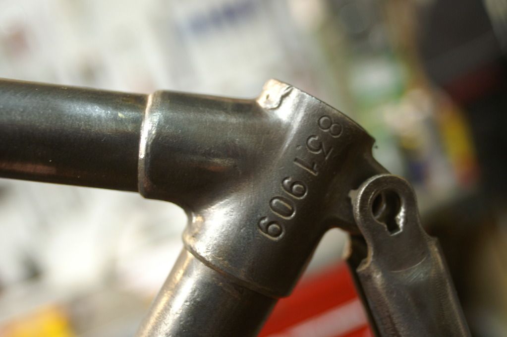

Even wat foto's geschoten van het frame
Wel leuk om te melden,
Hij heeft een framenummer,
Afbeelding

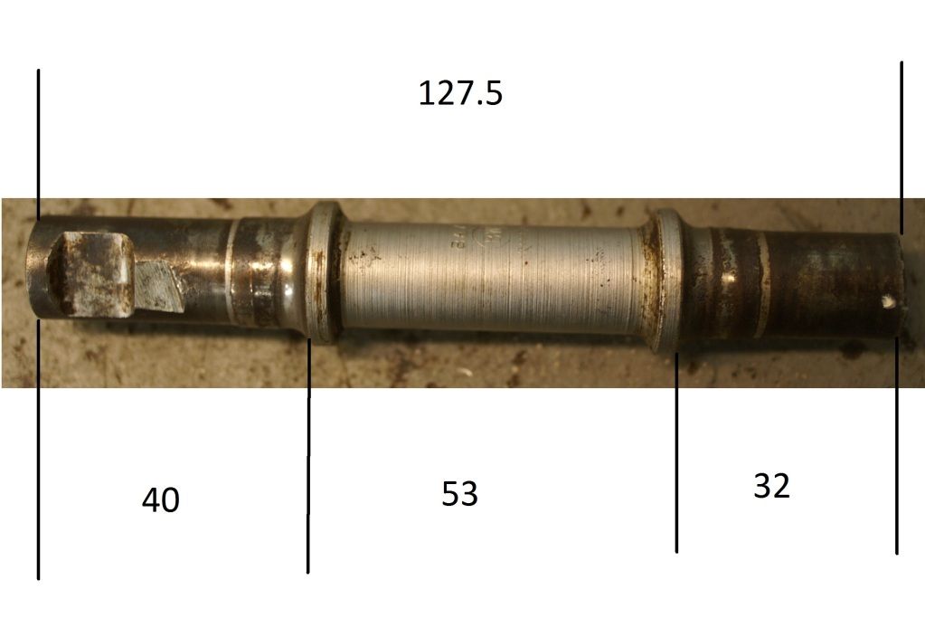

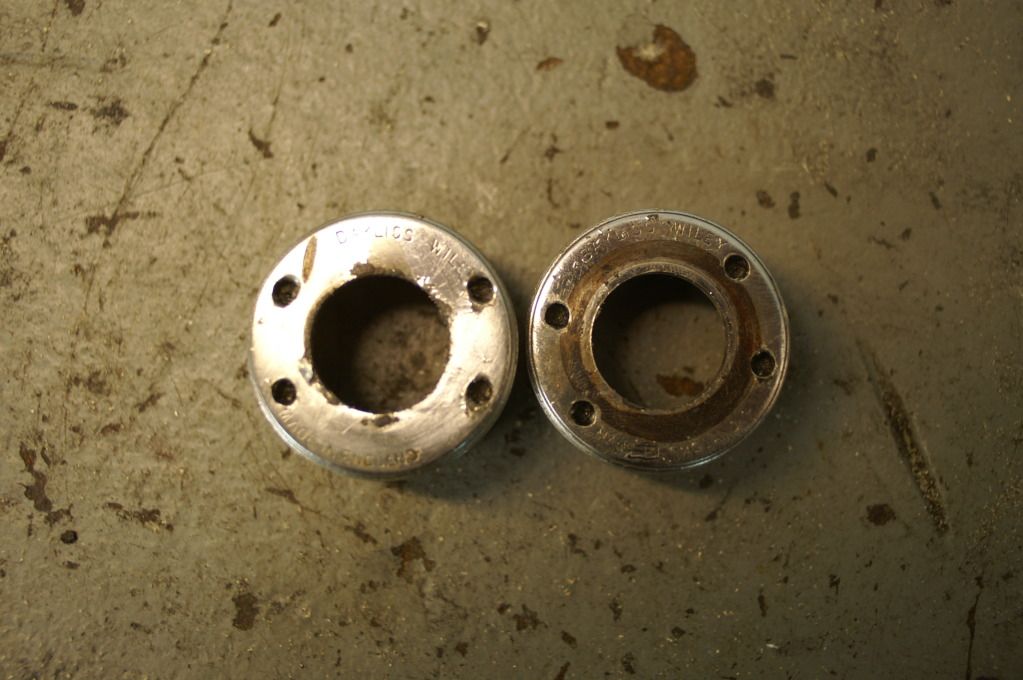

de trapas die ik nu heb (aantal jaar geleden geplaats en nooit goed geweest is 127.5mm lang
de ene kant steekt zo'n 40mm uit de andere kant rond de 32
het middengedeelte is zo'n 53mm
Bay_IS3 WILEY
(BW)14(BW)
MADE IN ENGLAND
Afbeelding

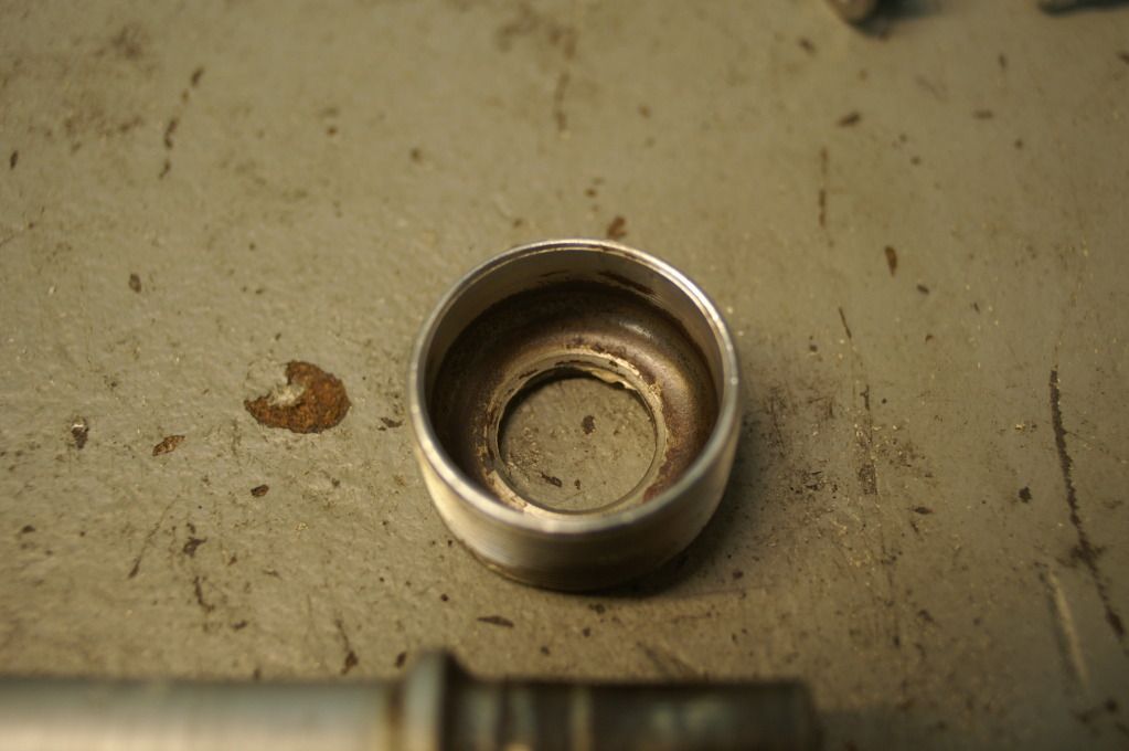

Hij is ook aardig ingesleten, zo ook één van de cups
BAYLISS WILLEY
MADE IN ENGLAND
Afbeelding
Aardig ingesleten Cup
Afbeelding

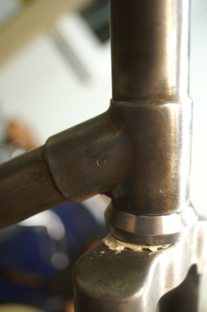

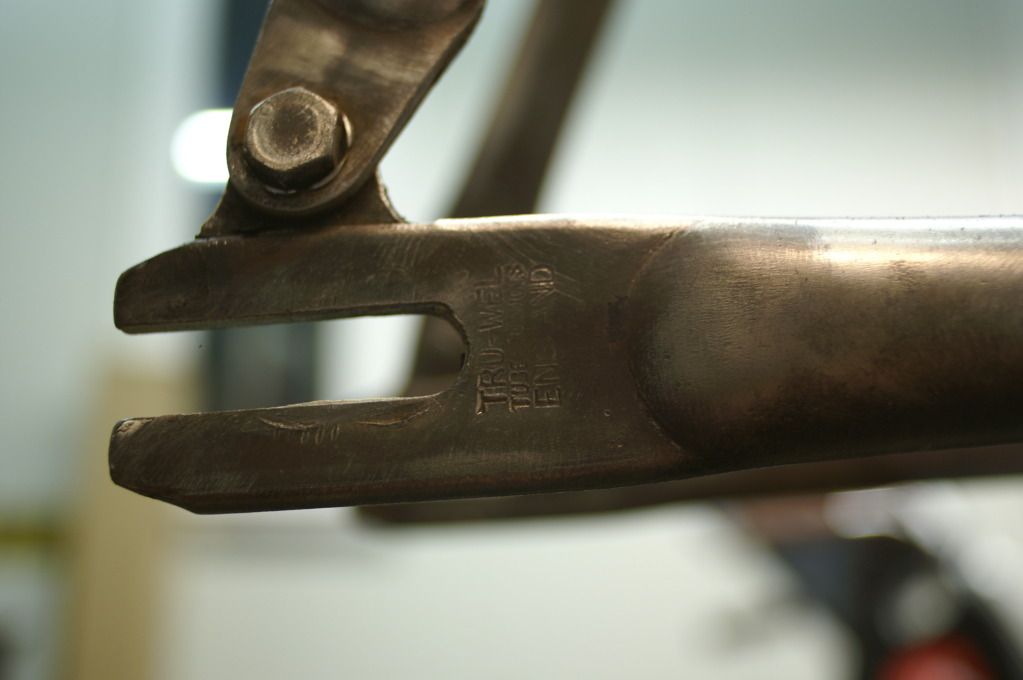

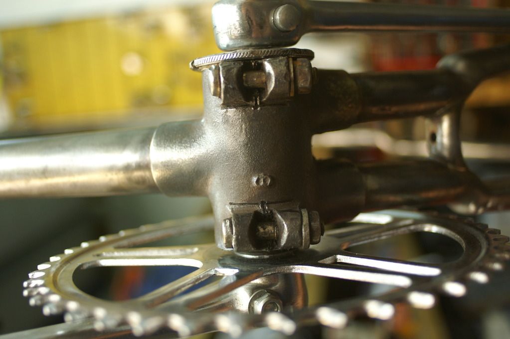

Hier wat foto's van de Lugs en andere verbindingen op de fiets
Het blijft een mooie fiets
Afbeelding
Tru-wel
Tube Products
ENGLAND
(dit staat aan beide zijden!)
Afbeelding
Afbeelding
Geen spoor van een balhoofdplaatje, toch een transfer geweest? (mijn vader dacht dat er een balhoofdplaatje gezeten heeft)
Afbeelding

Ik zou heel graag een soortgelijke trapas hebben die wat breder is, met of zonder cups, al zouden niet gesleten cups heel fijn zijn!

Ziet er netjes uit zo'n kaal frame. Leuk die ingeslagen nummers en merken! Je ziet zo wel mooi dat het bracket ooit in een mal gegoten is.
Je zou eens in mijn trapassenbak kunnen grabbelen als je in de buurt van Amsterdam bent.

Als ik het framenummer bekijk is dit een Locomotief-frame van 1948. Locomotief leverde toen nog veel frames aan allerlei grossiers in het land die eigen merken voerden. Ik begrijp dat er geen merk meer op het frame staat/stond en dat je alleen uit overlevering weet dat het een "Wapen van Leiden" was?

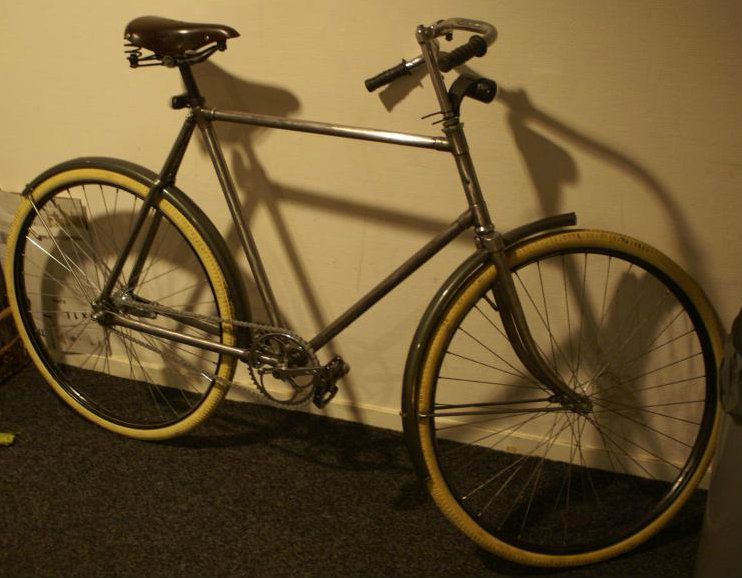

Had mijn trapas en crancks binnen dus heb deze vanavond in de fiets gemonteerd.
Voor de testrit een en ander erop gezet wat er niet op blijft maar wilde niet aangehouden worden voor het ontbreken van verlichting!
Afbeelding
Het achterspatbord is niet geheel naar mijn wens dus wellicht word dat nog veranderd, misschien heeft iemand een leuk setje in een opvallende kleur? (rood)
De trappers zijn van de Shimano Saint serie, koste meer dan de rest van de onderdelen!
