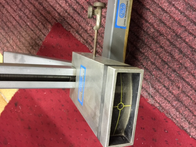

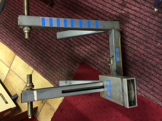

Wie heeft ervaring met dit toestel, zie foto.
Is dit iets handigs of een flop?
is het compleet?
ik meen dat er iets aan ontbreekt met de wielas vast te zetten???
citra spaaktoestel

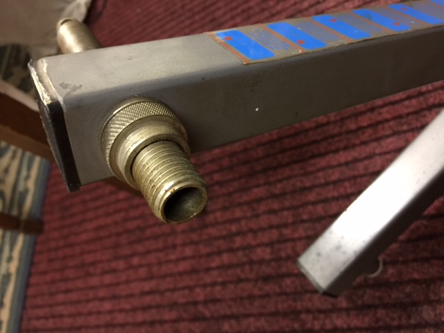

Dag pfcvos,
Ik heb een tijdje een toestel gehad dat er nogal op leek. De holle schroefeinden zijn de plaats waar je (bijna) elke naafas in kunt plaatsen, ook als het om een uitvalas gaat, waarvan de uiteinden heel kort zijn. Je draait de schroefeinden naar binnen tot de as 'klem' zit. Ik heb het gebruikt om een wiel mee te richten (in tegenstelling tot een wiel spaken).
Ik hoop je hiermee voldoende te hebben ingelicht.
