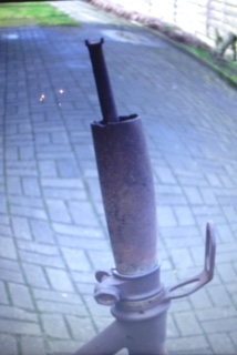

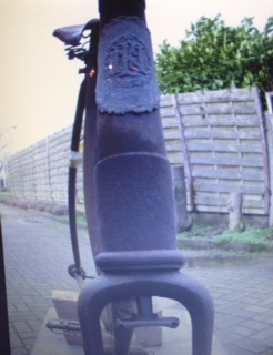

Zelf ben ik in het bezit van een oud exemplaar (origineel cardan fiets FN met een aluminium fietsplaat, vermoedelijk van voor 1910) waarvan ik graag enkele foto's met jullie deel. Speciaal aan dit model is dat de rem in de stuurkolom zit, in plaats van erbuiten. Zoals jullie op de foto's zien ontbreekt het stuur. Moest iemand meer informatie over dit model hebben (hoe het er mechanisch allemaal moet uitgezien hebben), hoor ik het graag!

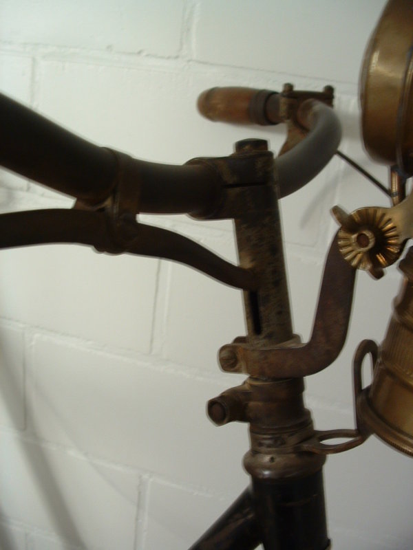

Hallo Jef,
Welkom bij deze club.
Interessante vroege fiets zo te zien!
Ik heb niet direct een goed voorbeeld van een rem maar mij lijkt dat op het afgebroken stuurdeel een begin van de sleuf te zien is aan de zijkant waarin de remhevel naar binnengestoken was.
Ik ga er van uit dat de constructie heel eenvoudig was; een hevel aan het stuur die door een sleuf in een langwerpig oog gestoken was boven aan de remstang.
Een veer zou ik onder aan de remstng net boven de vorkkroon verwachten. Die moet de rem en hevel naar boven brengen.
Het beste is natuurlijk om een liefhebber te vinden met een
F.N. fiets met dergelijk systeem.

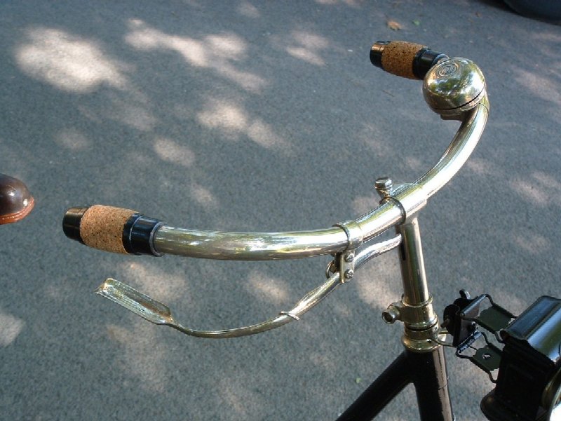

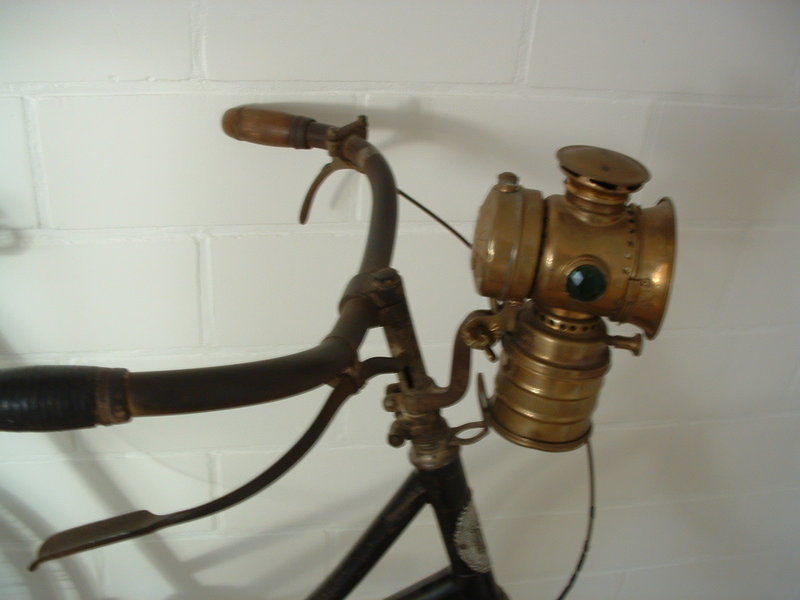

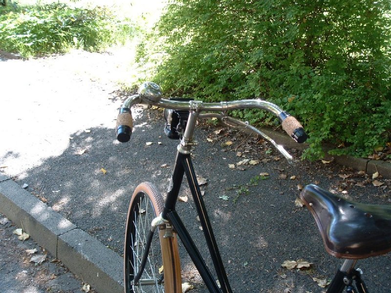

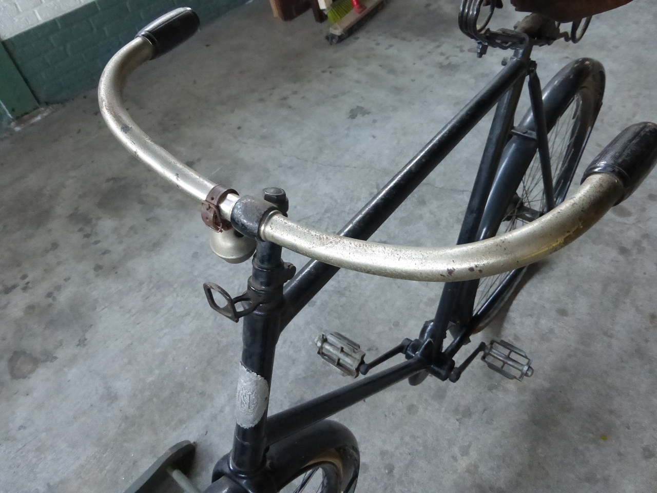

voila, enkele foto's van een FN stuur
de eerste vroege FN sturen (zeg maar Columbia sturen), waren sturen
die op het middenstuk (lees verdikking van het stuur), fijne draad hadden
dit stuur werd dan in de stuurpen geschroefd
voor meer info : fietsen_kriskras@hotmail.com

Erg bedankt voor jullie reacties. Deze geven inderdaad een duidelijk beeld van hoe het systeem in elkaar zat.

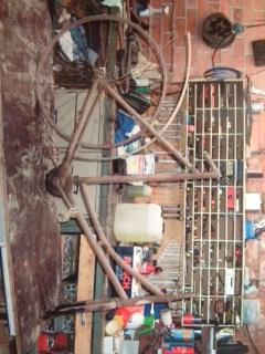

Ik heb er ook een van rond 1904-1905, doortrapper, er is een register van FN cardanfietsen in Belgie, paar jaar geleden mij daar ingeschreven, heb toen veel info ontvangen. Wat is je framenummer?
Re: Nieuw lid
Even nagekeken hij is van 1904.
