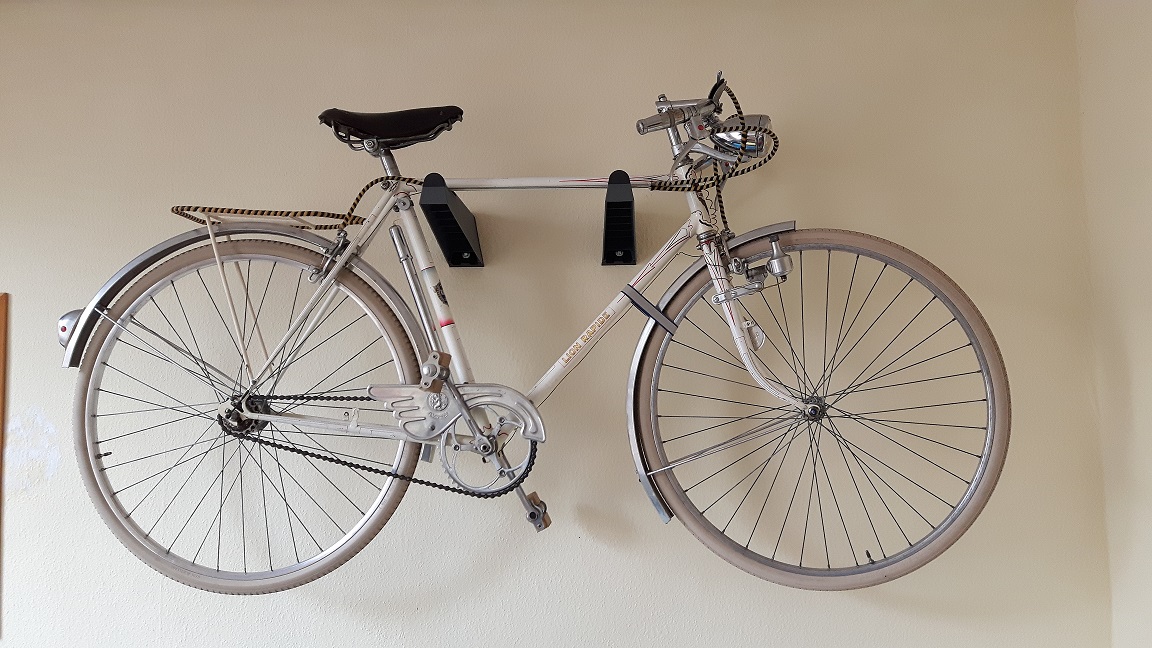

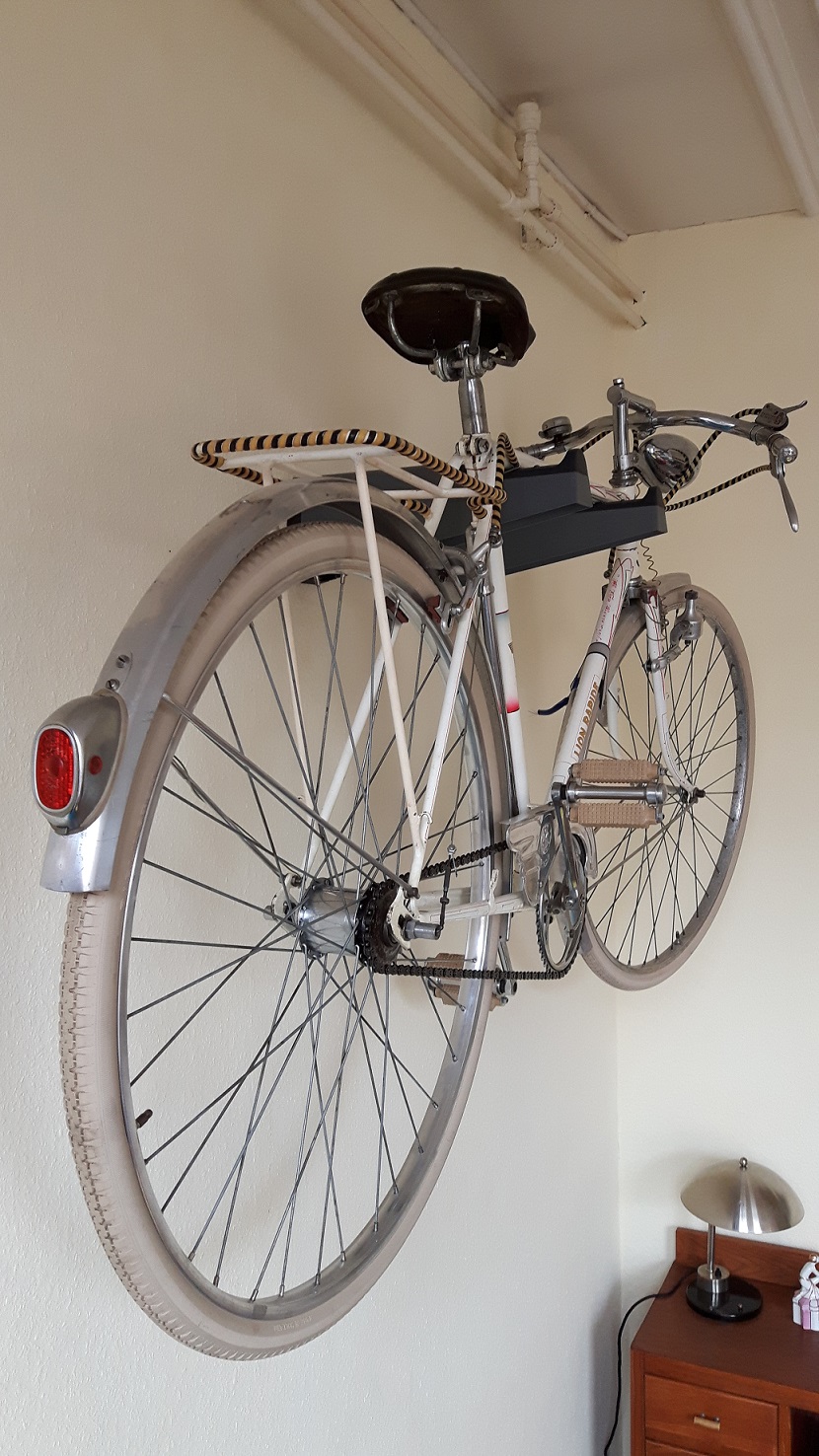

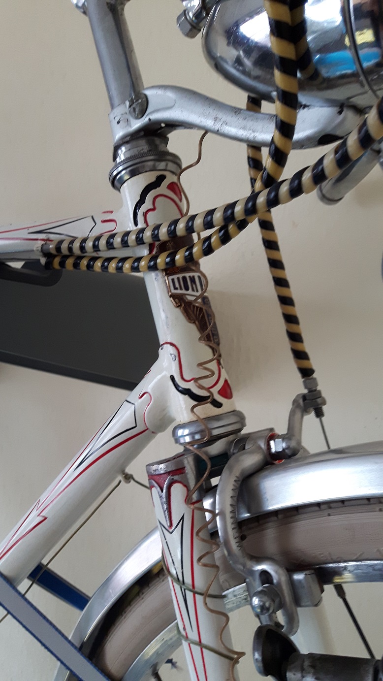

Enige tijd geleden kocht ik in Belgie deze Lion Rapide sportfiets.
Een merk uit Aalst waar helaas erg weinig over te vinden is op internet behalve een stukje op wikipedia. Daaruit blijkt dat het in de jaren 50 een merk was voor de wat luxere fietsen en dat maar tot 1955 voor fietsen werd gebruikt.
Ik heb de fiets inmiddels geheel gedemonteerd, gereinigd (hij was in goede staat, maar erg vuil) en weer gemonteerd. Buiten de banden, het zadel, de koplamp en de kabels en ketting heb ik niets vervangen. Ik zal tzt nog eens foto's van voor de operatie plaatsen :)
Ik ben erg benieuwd of er misschien een (Belgisch?) clublid is dat wat gaten kan opvullen in mijn bevindingen..
Zelf vermoed ik dat de fiets uit 1957 is en wiki het mis heeft. Maar 1951 kan ook, met een latere 'verbouwing'. De fiets is sowieso hier en daar bijgeschilderd en sommig onderdelen kloppen niet..
De fiets is luxe afgemonteerd met:

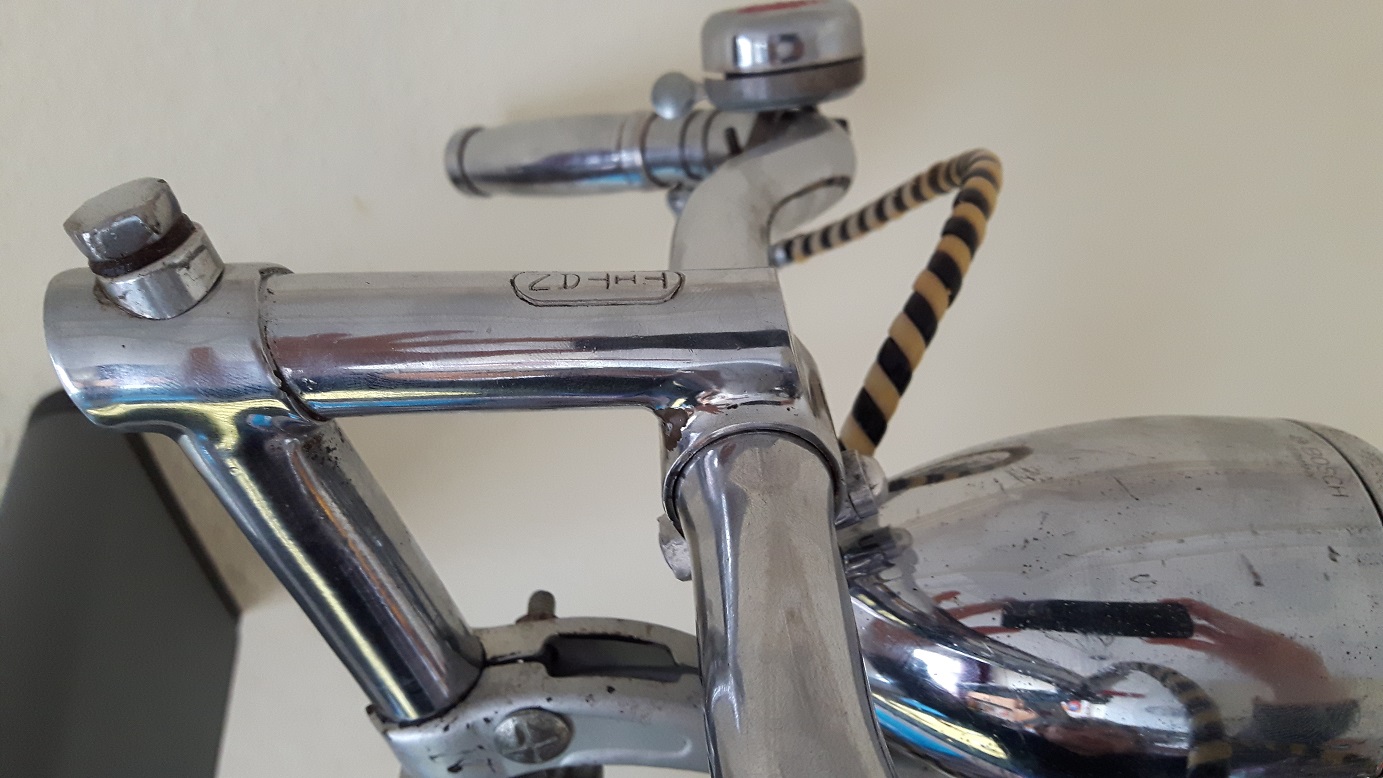

-Titan stuur uit 1957
-Weinmann knijpremmen
-Edco voornaaf in Weinmann velg

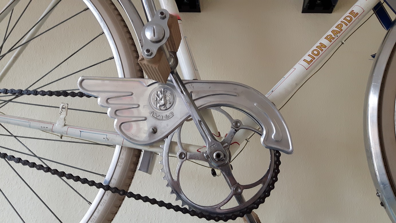

-LR crankstel (vermoedelijk Hermesse), blad gedateerd op 1957
-Bosch dynamo (en sinds kort ook koplamp) model dat vanaf 57 op de markt was
-SA 4-speed achternaaf uit 1951 in Manal velg (vermoedelijk niet origineel wiel dus, al klopt de shifter wel met de naaf)
-weinmann spatborden (maar zeker niet origineel, want de nok op de voorvork wordt niet gebruikt, bovendien net te smal voor het frame).
-aluminium Atom pedalen
-Aviso kettingscherm
-Brooks B17 zadel (dat ik helaas heb moeten vervangen)
-achterlicht is niet origineel, want dat heeft ooit op een nokje op de achtervork gezeten.

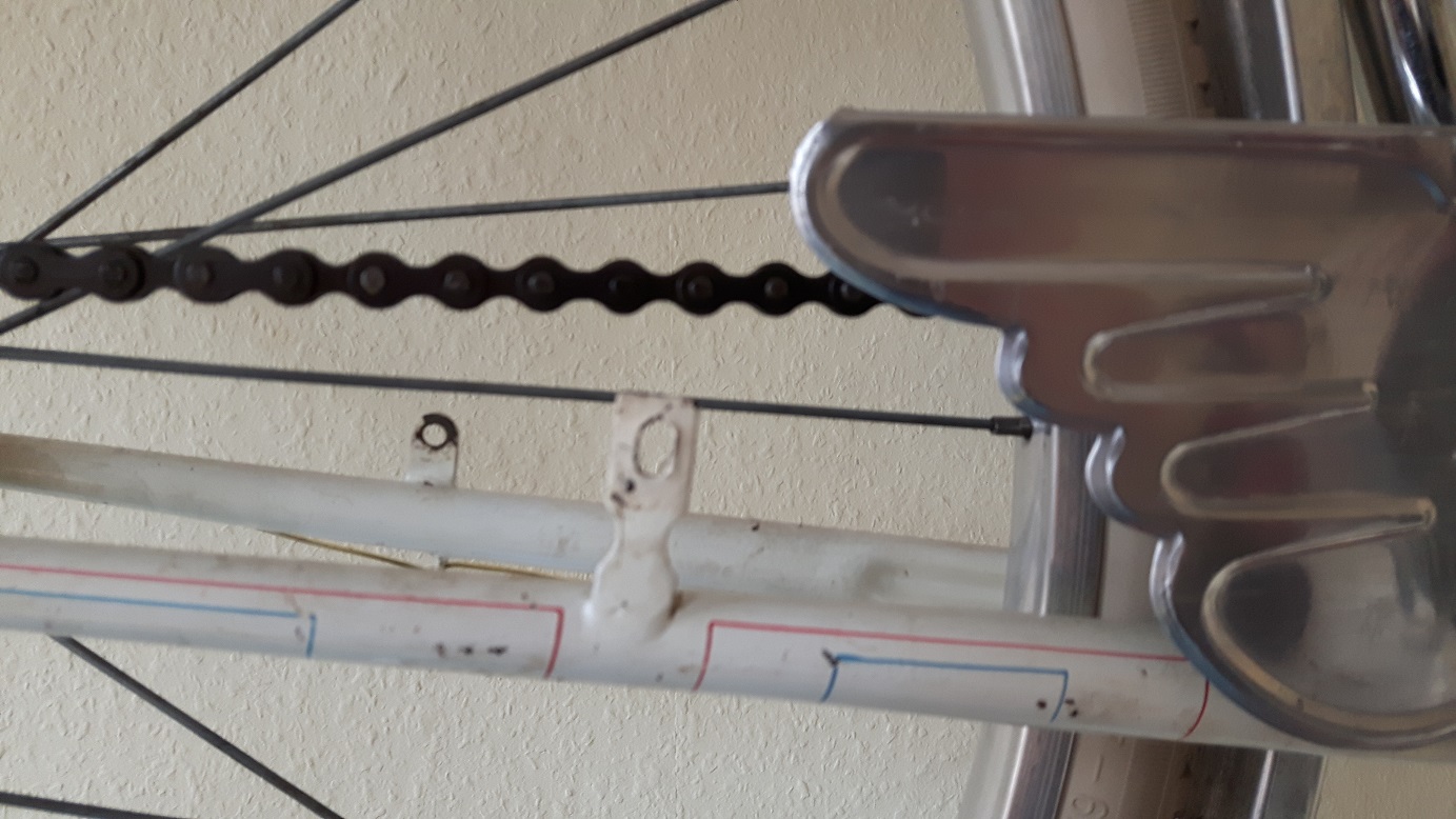

En dan nog een overbodig extra nokje voor het kettingscherm. Ik ken geen langer model met twee bevestigingspunten, maar wie weet? :D
En het nokje waar vermoedelijk een achterlicht heeft gezeten (dat zou ook goed kloppen met de aangelaste kabeldoorvoertjes die daar stoppen.

Mooie stuurpen met inscriptie zeg!
Proficiat: mooie fiets.
