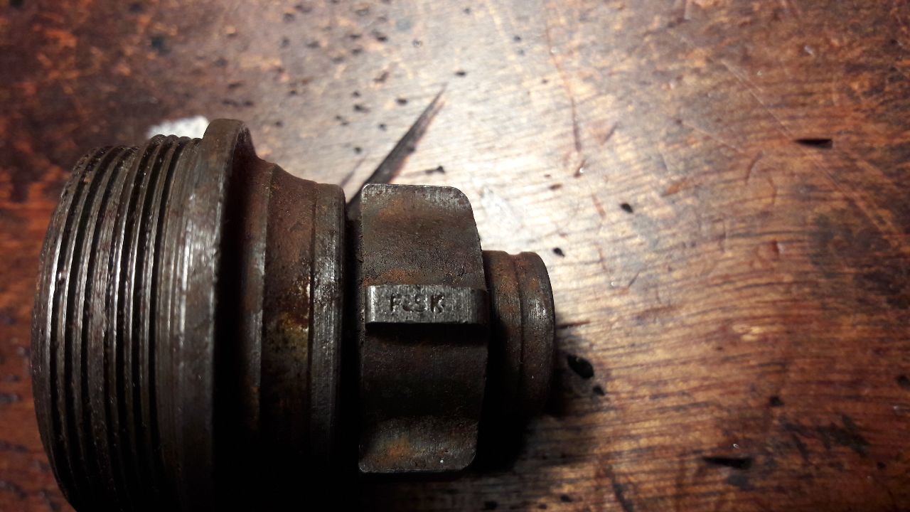

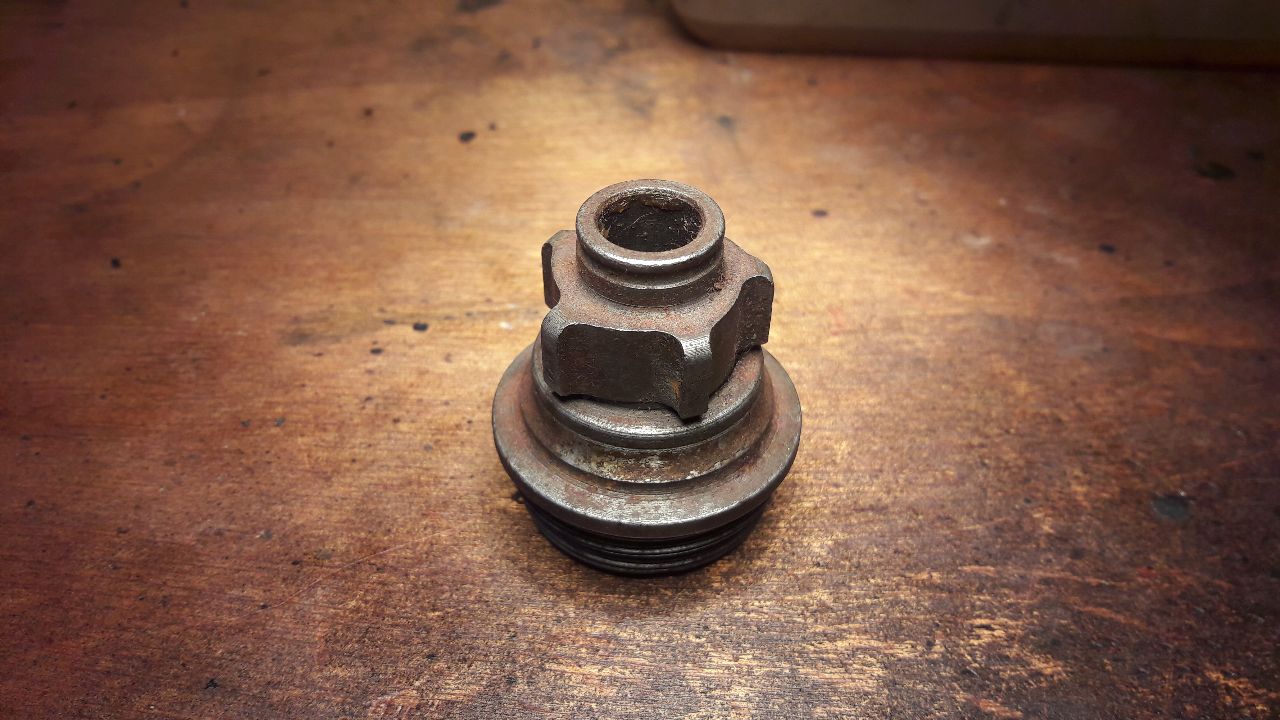

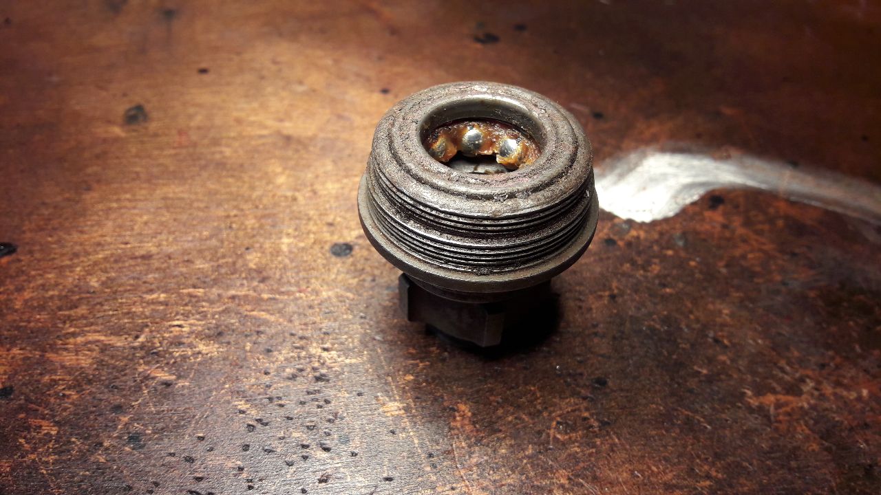

Ik heb laatst een bij een transportfiets een tandwiel vervangen. Het oude tandwiel was voor een normale ketting en het nieuwe tandwiel voor een brede ketting, ging prima.
De dikte van het tandwiel staat los van de diepte van de schroefdraad op de drijfkop.
Ik heb er wel eentje liggen van F&S. NOS, maar heeft wel wat roest door slechte opslag.
Even oppoetsen met staalwol is wel slim.
- image-2017-03-30 (5).jpg (143.31 KiB) 7701 keer bekeken
- image-2017-03-30 (3).jpg (158.41 KiB) 7701 keer bekeken
- image-2017-03-30 (4).jpg (124.05 KiB) 7701 keer bekeken

Hallo
De drijfkop van FongersFreak ziet er bruikbaar uit en is van het goede type heeft ook de groef voor de borgring die de palhouder tegen houd .
Enige verschil bij tour en transportfietsen is inderdaad de dikte van het tandwiel zo gebruikt een transportfiets een bredere / zwaardere ketting .
Er zijn grote transport / hulpmotor naven waarbij ,bij sommige type,s aan beide zijden een tandwiel geschroefd kan worden zie ook op transportfiets.net .
Volgens mij is daarbij de drijfkop ook hetzelfde maar vanwege de diameter van de naaf zijn dan de pallen dikker ik meen haast 8 mm.
Vroeger had de fietsenmaker ook overmaat pallen voor tournaven telkens een tiende mm dikker .
Je kan ook controleren of er vet op de raakvlakken van de aandrijfkop zit daar waar de pallen rollen want als dat zo is trapt het ook door ,schoon maken en wat olie erop dan .
