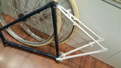

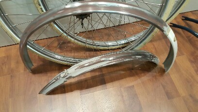

Heb intussen de kleuren blauw en grijs bij een autospuiterij exact laten mengen. Het is autolak met verharder en verdunner. Ook heb ik primer in 2 componenten. Aangezien er van de fiets een aantal delen zo slecht zijn heb ik besloten ze opnieuw te spuiten. Gelukkig geen delen waar speciale emblemen of tekst op staan, want die wil ik origineel houden. Na het spuitwerk moeten de biezen er weer op. Op het blauwe frame zitten biezen van grijs en op de grijze spatborden zitten biezen van blauw. Dezelfde kleuren dus. Nu alvast een deel van het frame in de primer gezet en de spatborden glad geschuurd.
Wordt vervolgd.
