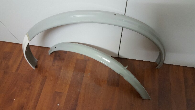

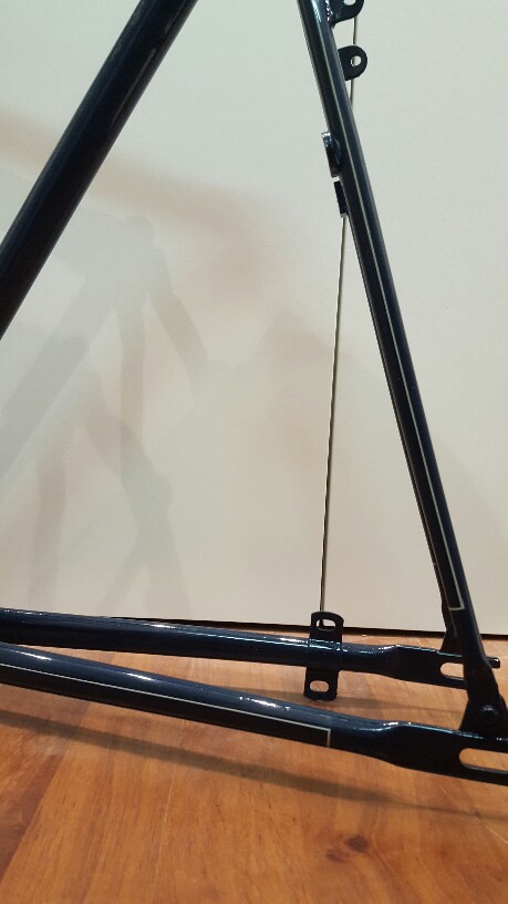

Een deel van het frame is in de kleur gespoten. De biezen zitten er weer op de juiste plaatsen op. De spatborden zijn ook weer in de primer en daarna in de juiste kleur gespoten. Nu nog de biezen er weer op.

Bedankt voor de reactie. Sommige delen waren zo beschadigd dat opnieuw spuiten de enige optie was. Heb van te voren van alle delen tekeningen gemaakt en exact gemeten waar de biezen waren. Zo doende komen ze op precies dezelfde plaatsen terug.
