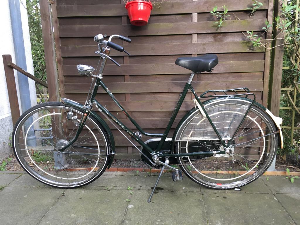

Beste vrienden van de oude fiets!
Ik heet Martin, kom uit Duitsland en heb een oude Gazelle fiets. Mijn excuses voor mijn niet perfecte nederlandse taal.
Mijn Gazelle is een “Trim Sport” in groen. De achterspatbord heeft een “varkensneus” achterlamp (die mis ik helaas) en daar staat “Gazelle No. 3”.
Deze mooie klassieke Gazelle wil ik graag weer heel nettjes en mogelijk original maken. Dus heb ik een aantal vragen aan de Gazelle-Experts. Ik hoop dat jullie mij verder kunnen helpen.
1. Welke bouwjaar is deze fiets?
2. Heeft deze groen een naam of kleur nr.?
3. Ik heb gelezen dat verschillende typen van de “varkensneus” achterlamp bestaan. Welke type moet ik hebben?
4. Welk zadel merk en type was er oorsprongkelijk op?
5. Ik mis op de naaf van de voorwiel een chroom deksel. Ik denk die trommelrem naaf is van Sturmey-Archer. Hebben jullie een goede advies waar ik de deksel kan krijgen?
Alvast bedankt! :)
Groet Martin

welkom. late reactie!
1.. je fiets is van de jaren 70, het framenummer geeft uitsluitsel welk jaar precies. je kan ook in de versnellingsnaaf kijken mits die nog origineel is, daar staat een maand en jaartal in.
2.. gewoon groen denk ik ;)
3.. in deze fiets zit het type nylon achterlichtje met schroefje aan de zijkant van het varkensneus licht om het binnenwerk vast te zetten
4.. zadel. is hoogstwaarschijnlijk gelre. en anders lepper.
5.. klopt het zijn sturmey archer naven. die naven zijn wel te vinden op beurzen of marktplaats van een eventuele sloopfiets bijvoorbeeld.
veel plezier met je trimsport moet goedkomen
