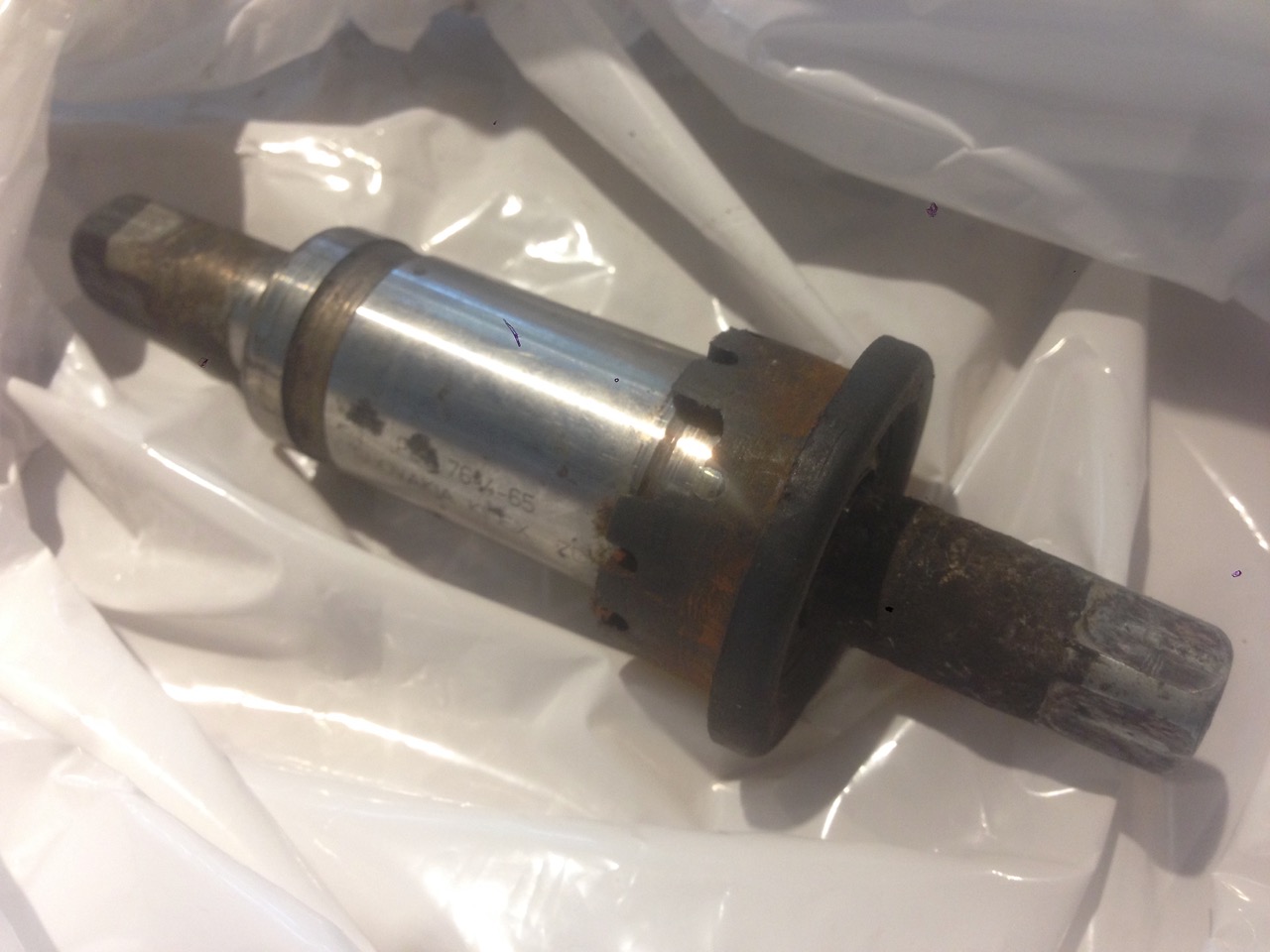

Hallo,
In 2007 heb ik mijn trapas (laten) vervangen door een iets moderns. Het lukte me toen niet een originele te vinden. Maar nu is dat alweer versleten! Slechts 10 jaar dagelijks gebruik.
Weten jullie wat ik er weer in kan zetten? Het is me onduidelijk wat er nu in zit.
Ik kan wel "Slovakia Kinex ZD” lezen, maar of daarboven "PEZ-76-4-65” of iets anders staat?
Als iemand een originele oplossing heeft is dat ook welkom natuurlijk, maar die hoop heb ik al opgegeven. Er zit waarschijnlijk niets anders op dan elke 10 jaar weer opnieuw het onderdeel te vervangen.

- oorspronkelijke in 2007 weggedaan
- Photo_021607_002.jpg (26.27 KiB) 3264 keer bekeken

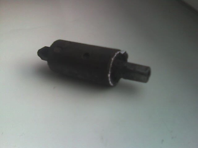

- Nieuwerwetse oplossing
- IMG_3538.jpg (165.8 KiB) 3265 keer bekeken

Er wordt vaak een 40mm thompson as ingebouwd. Dit kan door een aluminium bus erin te zetten die komen met een buiten diameter van 45mm en binnen 40mm, precies wat je nodig hebt om de kleinere thompson cups in te passen.
Overigens is 10 jaar volhouden met een moderne trapas 10 jaar nog best een prestatie. Ik heb modenerne trapassen in veel kortere tijd versleten. Maar dat hangt natuurlijk af van hoe intensief je ermee fietst.
