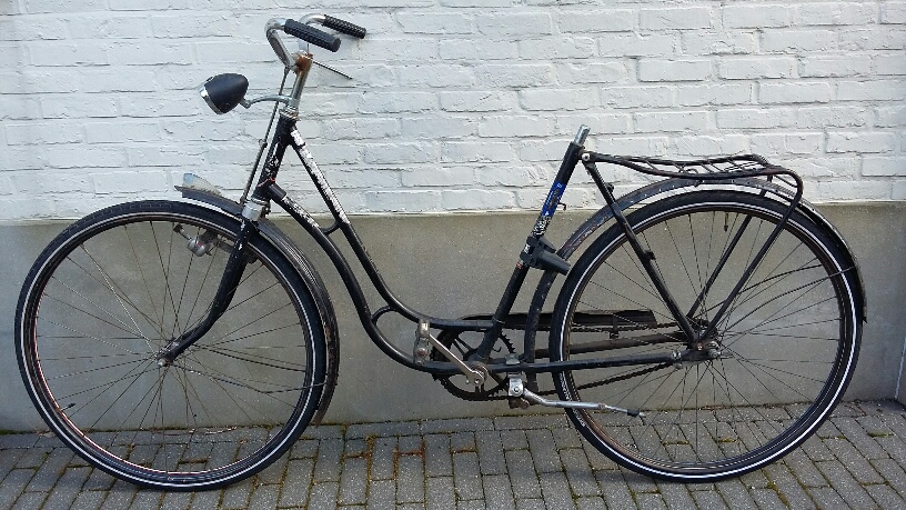

hij stond tussen een partij fietsen die de volgende dag naar het oud ijzer zouden gaan. Dat kon ik niet laten gebeuren, ook als was het geen Gazelle.
De fiets lijkt redelijk origineel. Er is achteraan een vervangwiel in geplaatst en ook de verlichting is verdwenen.
Op het internet heb ik wat informatie gevonden, hij zou uit 1958 kunnen zijn. Welke achternaaf er in hort is me nog niet duidelijk. NSU had blijkbaar een eigen remnaaf maar misschien werden ze ook met Torpedo geleverd.
Welke verlichting er op stond weet ik (nog) niet.

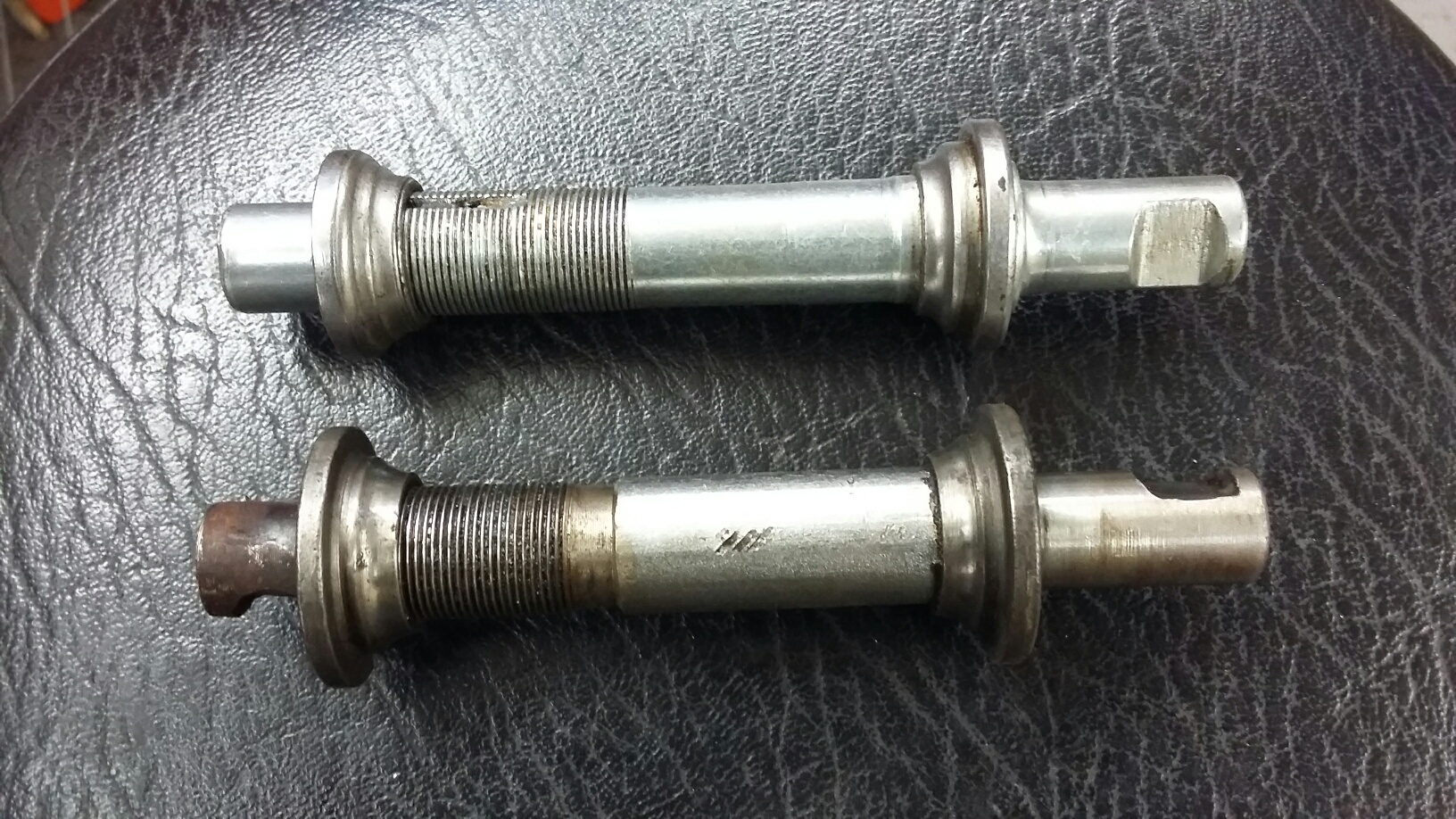

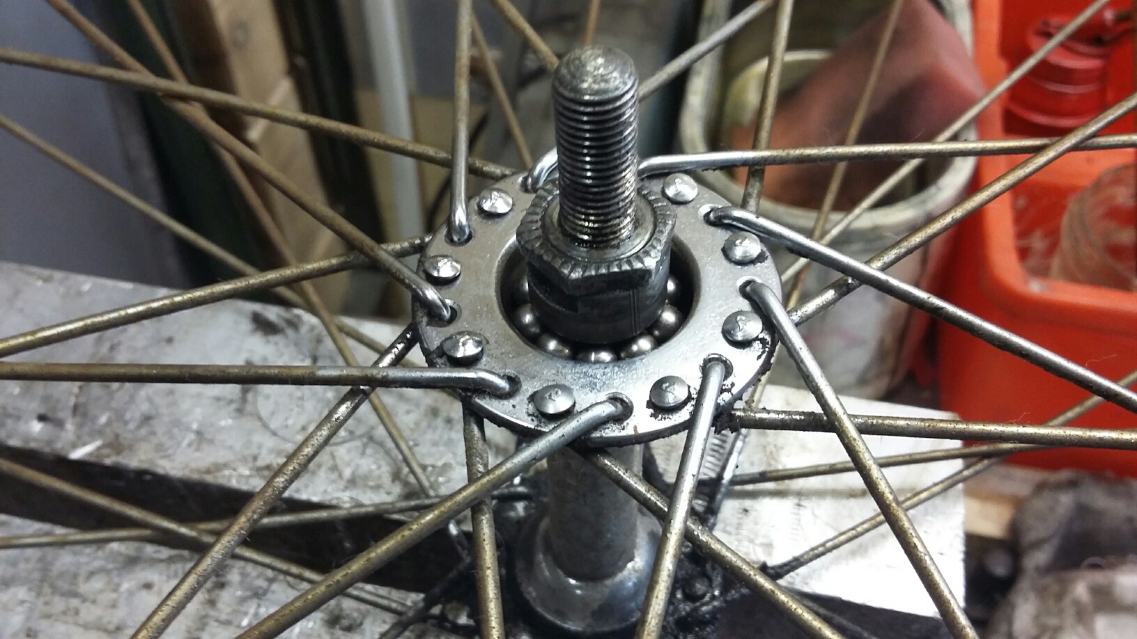

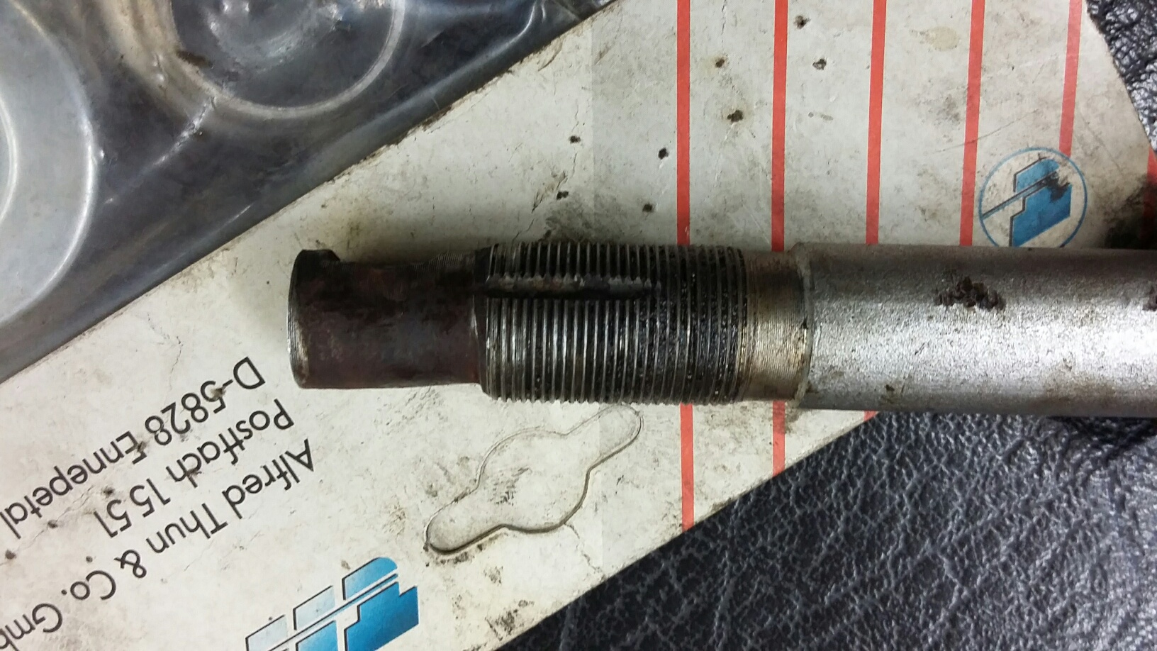

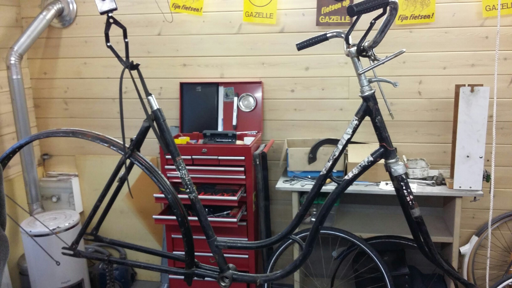

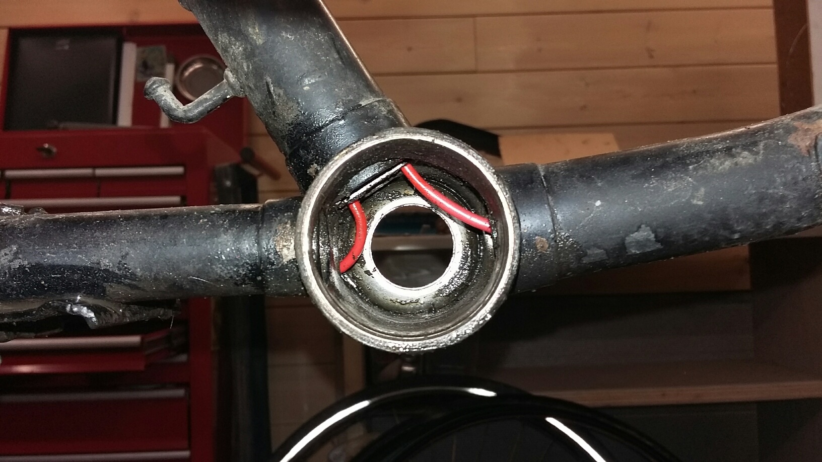

Ben begonnen met de ontmantelling.
Trapas: versleten. Heb er nu een vervangas van Thune ingeplaatst.
Vooras: nieuwe kogels en nieuw vet

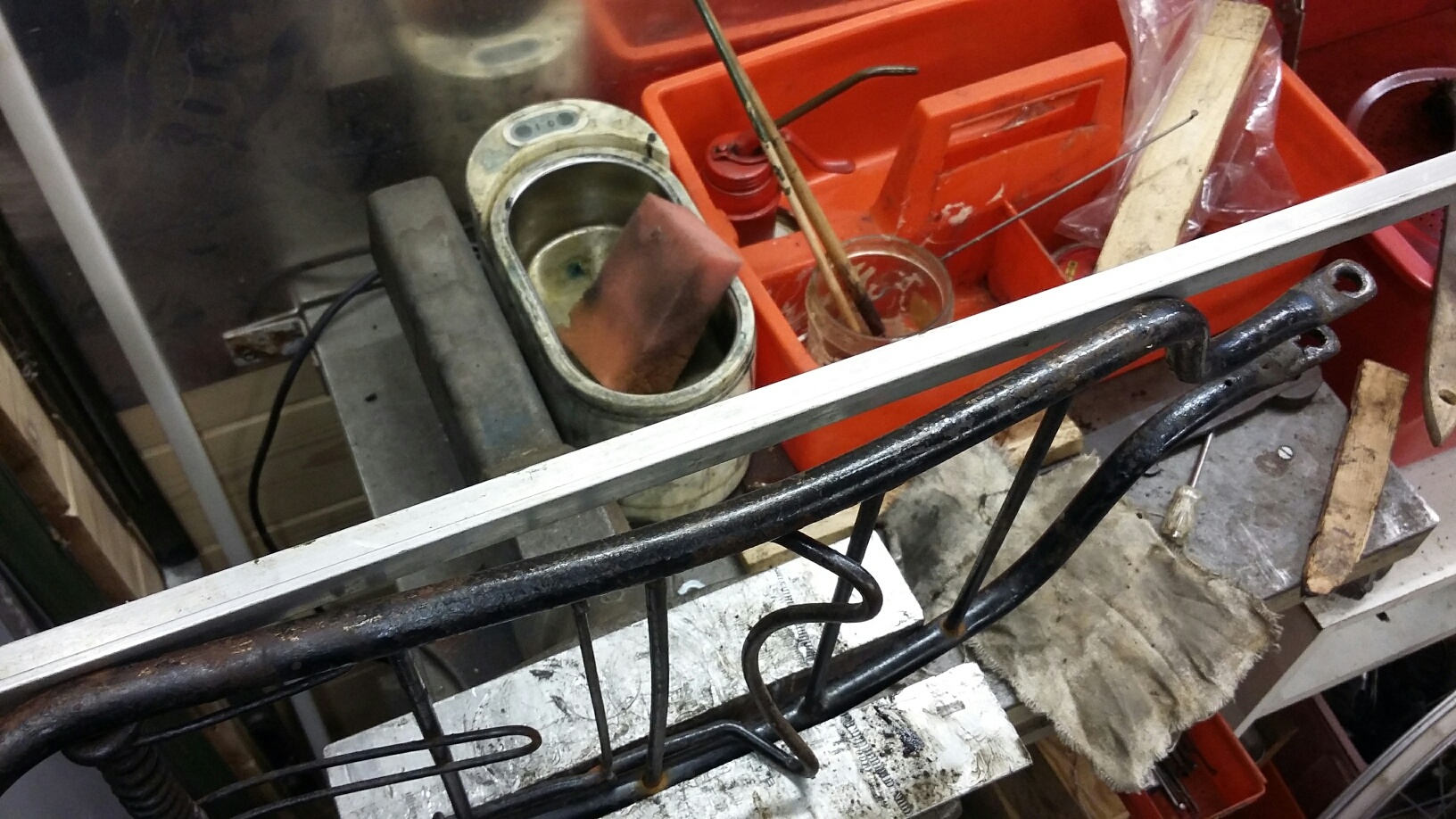

Bagagedrager heeft behoorlijk zware lasten gedragen.
Hij liet zich mooi recht plooien.

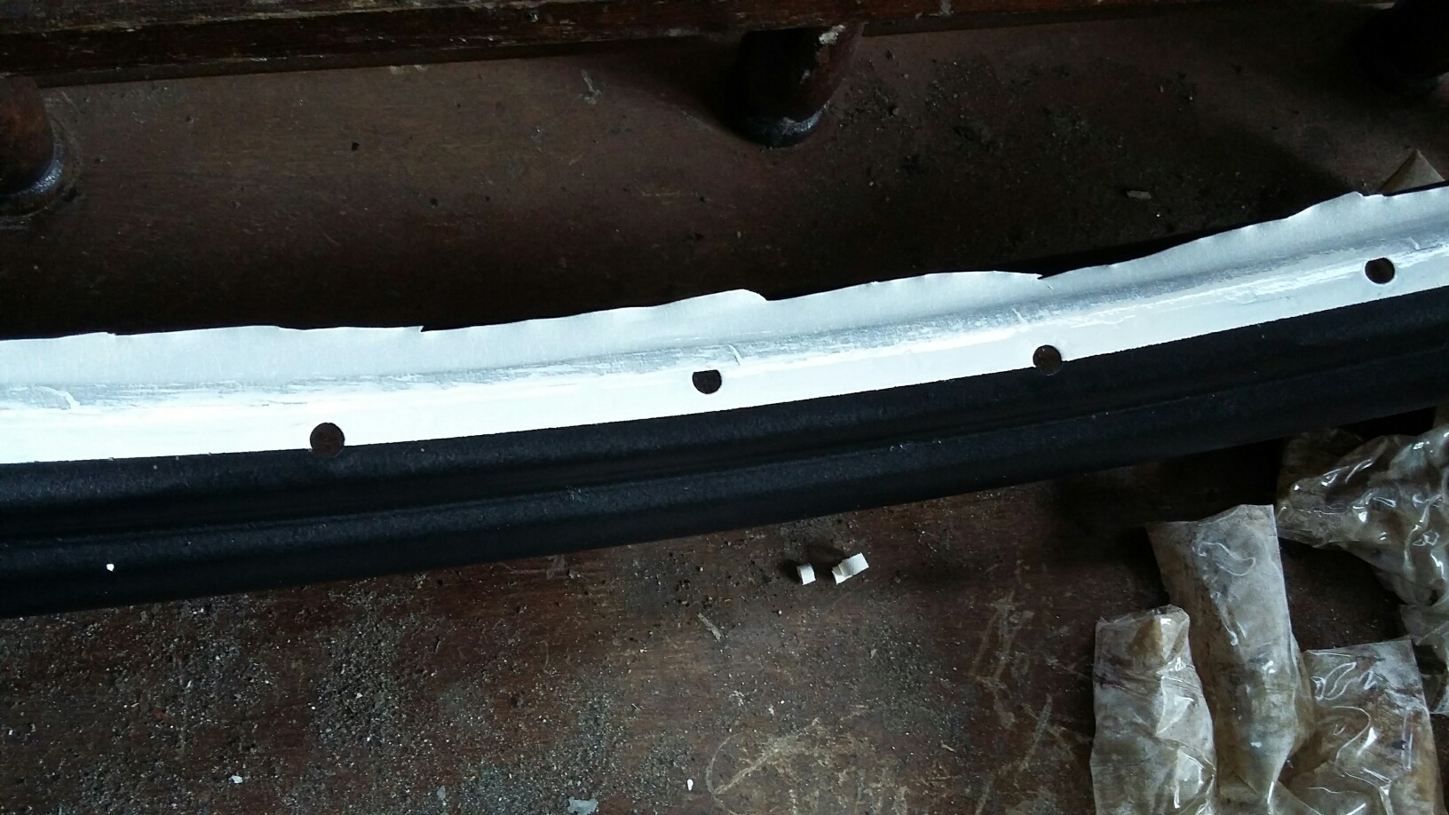

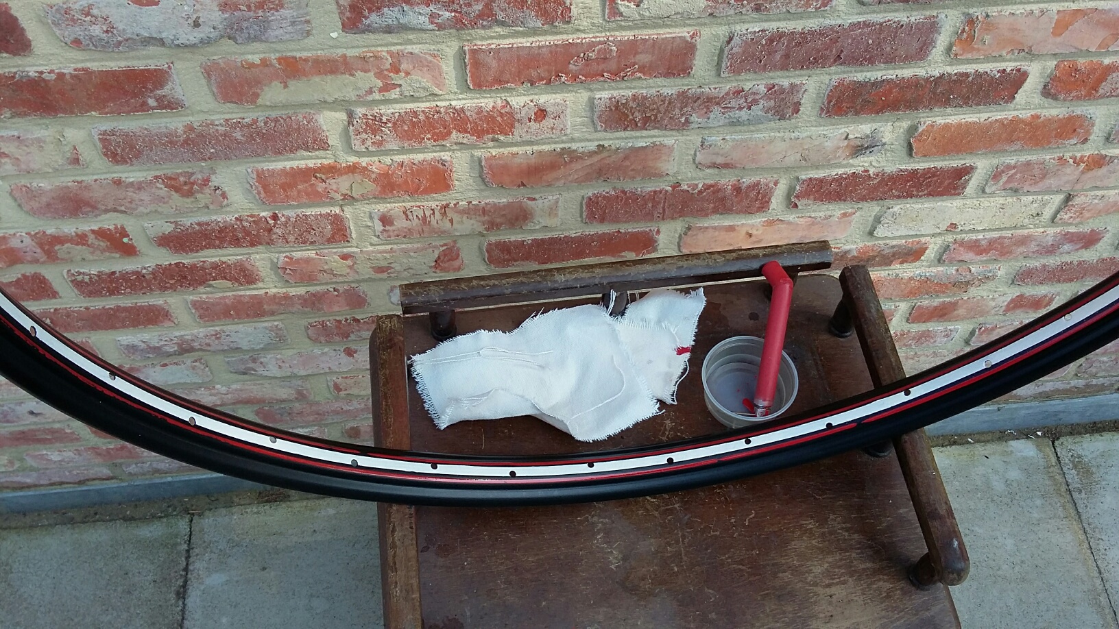

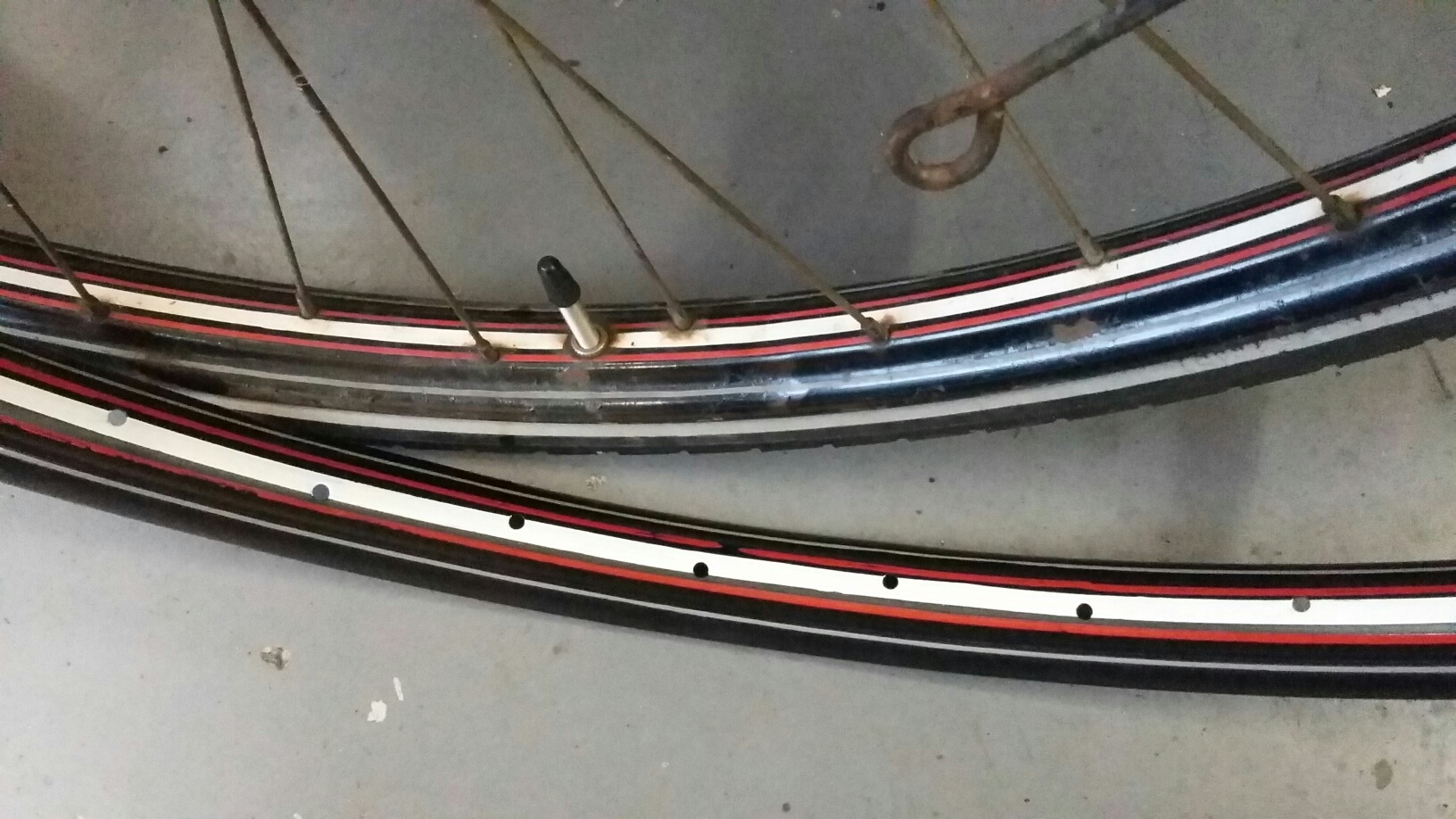

de fiets had ook slechts 1 originele velg, met witte, rode en gouden bies. Het goud heeft door de jaren wel haar glans verloren.
Er zat dus niet anders op dan een andere velg van hetzelfde kleurenpatroon te voorzien.
Of die fiets het waard is? ik denk het niet!
Maar goed, eerst de foute velg zwart gelakt.
Als de lak voldoende uitgehard was heb ik het middenvlak afgeplakt en een laklaag in gebroken witte kleur aangebracht.
Daarna met een biezentrekker de twee rode lijnen getrokken en vervolgens eveneens met biezentrekker de afgeschenen goudlijnen (combinatie van katgrijs, gebroken wit en goudlak)
Na droging ga ik het oppervlak wat opmatten en de lijnen licht vervagen waarna er dan nog een laagje owatrol over komt.
