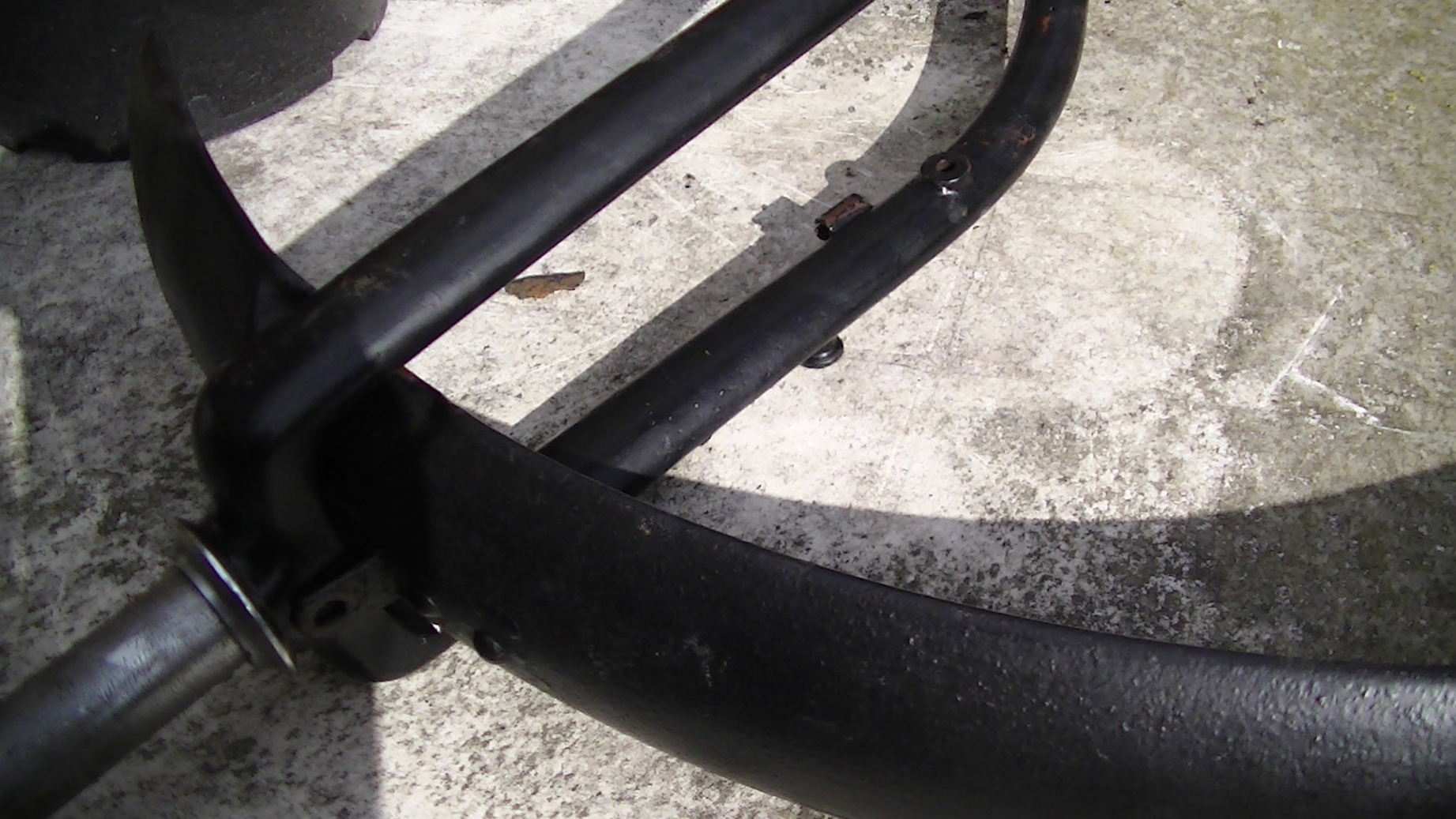

Hallo,
ivm m'n te restaureren tandem (in rubriek bouwjaar/merk "tandem omafiets") zou ik graag weten waar de onderstaande bevestigingspunten voor gediend hebben. Er zat niks aan bevestigd toen ik de fiets kocht. Het betreft twee keer binnendraad m6 aan de linkerkant met een hartafstand van 62mm en twee bevestigingspunten links en rechts, waarvan de linker 5mm hoger zit dan de rechter. De linker is buitendraad die aan de andere kant van de buis met een gebogen ring verankerd is.
Kan er een motortje aan mijn fiets bevestigd geweest zijn? Suggesties zijn zeer welkom, ik heb namelijk geen flauw idee waar eea voor gediend heeft. Ik heb veel foto's van oude fietsen bekeken om erachter te komen. Mvg

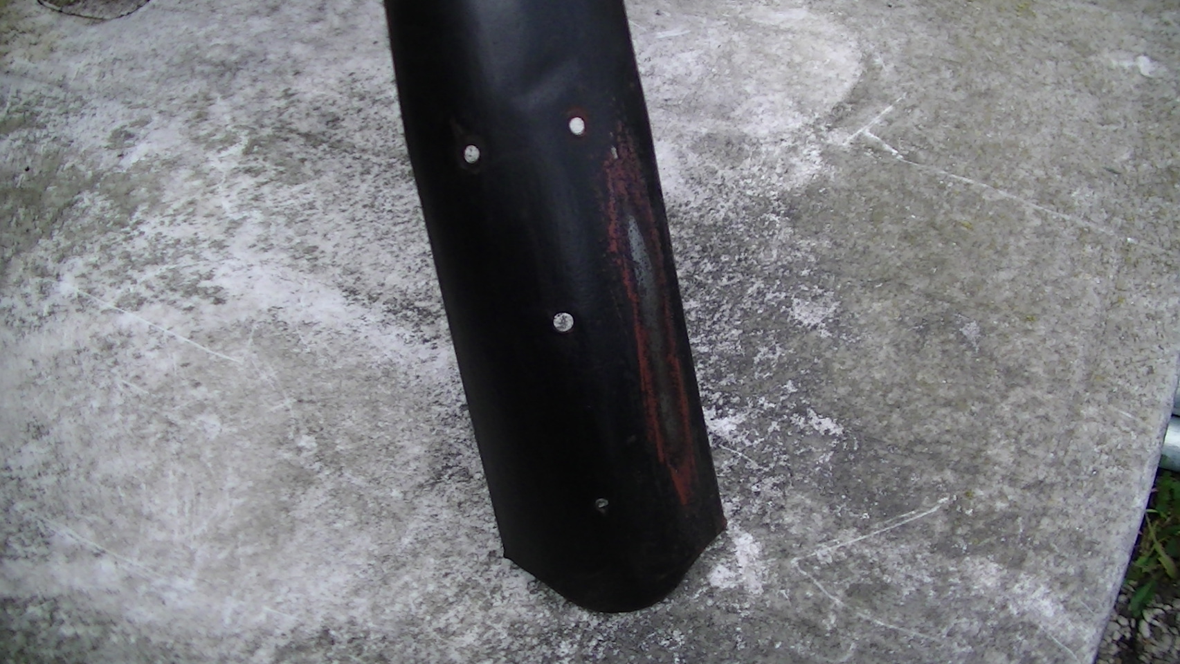

In het achterspatbord zitten vier gaten. Drie ervan kan ik thuisbrengen: De twee in een horizontale lijn voor de beugel van het spatbord, die daaronder voor een achterlicht. Blijft de vraag waar die onderste voor geweest is? Ik heb gegoogled op kenteken voor een fiets met hulpmotor, maar kan er niet achter komen of dat verplicht was (in Belgie). Ik kan geen witte verf ontdekken op het achterspatbord. Betekent dat iets? Ik dacht dat er altijd een wit gedeelte aan een spatbord zat.

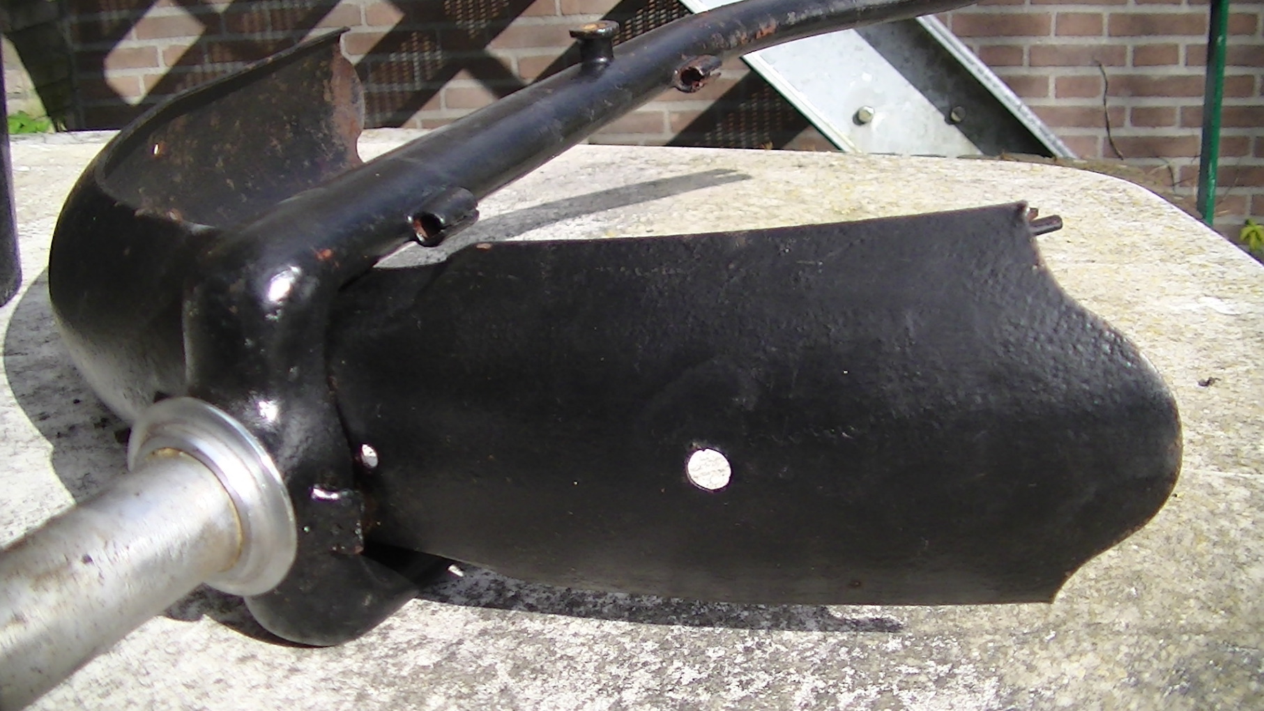

Helemaal vooraan op het voorspatbord zit een gat. Kan daar een lamp op gezeten hebben?
De voorvork heeft aan de linkerkant meerdere bevestigingspunten, een aan de buitenkant en een aan de binnenkant. Van een van de twee kan ik me voorstellen dat er een dynamo aan gezeten heeft, maar de ander?

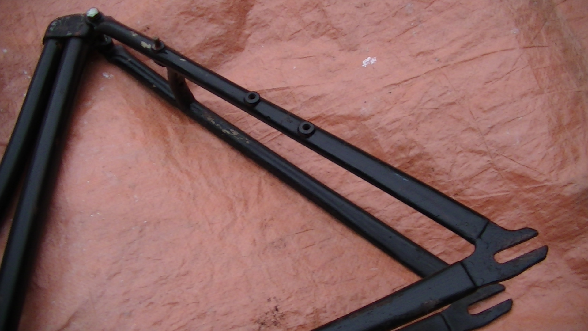

Ja inderdaad, bijna te spannend. Zou er een punthoofd van krijgen! Maar ik heb goede hoop. Heb vandaag gezien dat aan de achterbrug (heet dat zo bij een fiets) op een bepaalde plek de originele verf aangetast is door (vermoedelijk) een beugel. Zo denk ik het achterwiel te kunnen herleiden.

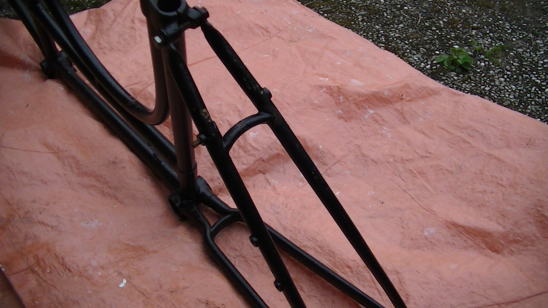

Net een eureka-moment vwb de voorvork gehad:
ik vermoed dat de binnenste bevestiging ervoor gediend heeft om de beugel van een trommelremnaaf vast te zetten. De hartafstand van as en bevestiging is 17cm. Iemand een idee welke trommelremnaaf (merk) erin gezeten kan hebben?
