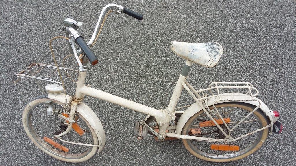

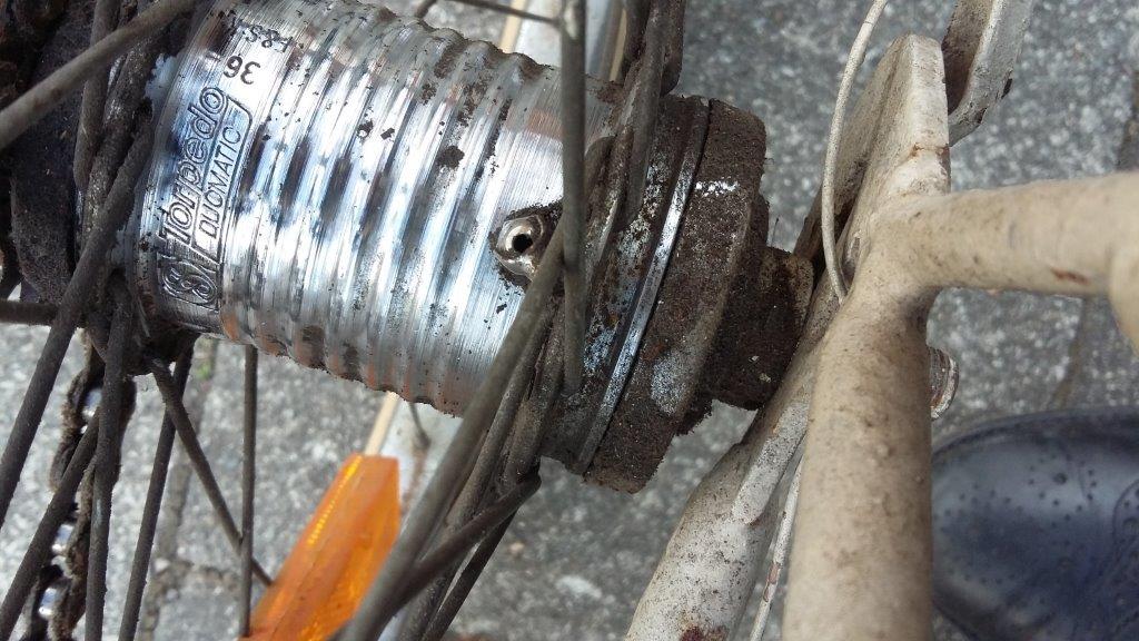

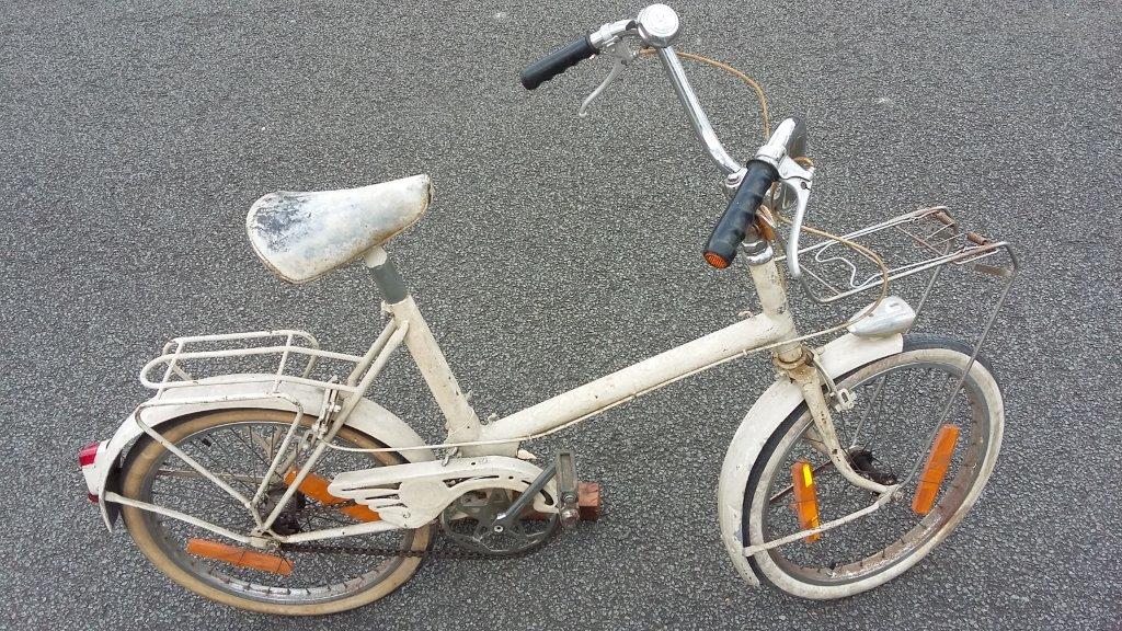

op m'n vouwfietsje is een "torpedo duomatic" van F&S gemonteerd. Werkt perfect. Behalve het sierlijke smeernippeltje heb ik verder weinig gevonden. Ingeslagen 36 (spaken dus).
Zijn er andere mogelijkheden om deze as -en dus de fiets te dateren?
En zou je zo'n naaf zomaar kunnen hergebruiken voor een 28" wiel?
Met dank voor reacties!

Ik heb zelf jaren met zo'n naaf in een transportfiets met 28" wielen rond gereden en dat ging heel goed. Het is wel zaak dat je de as van de naaf goed fixeert in het frame door de moeren goed vast te draaien. Als je dat niet doet dan kan het gebeuren dat de as mee gaat draaien. De naaf is zo geconstrueerd dat de konen in dat geval naar elkaar toe gedraaid worden en dan kan je de naaf weggooien.
Maar als je daar goed op let dan is er niets aan de hand.
Je moet ook even kijken wat het exacte midden tussen de konen is. Heel misschien moet je het wiel een beetje paraplu spaken.
Lichtlopend en goed remmende naaf.

De K achter F&S staat voor het jaar; 1967.

Charles, moet dan ook het tandwiel aan de pedalen aangepast worden? om niet een te grote overbrenging te hebben?

een Duomatic kan op een 28" wiel, een 'Automatic' niet.
Let wel, het tandwiel zal een paar maken te klein zijn als het van die 'minifiets' af komt.

Ed heeft het al gezegd maar ik fiets zelf graag met achtertandwielen met twintig tanden. En dat met acht en twintig inch wielen uiteraard
Voor ligt er meestal een tandwiel met twee en veertig tanden op.
