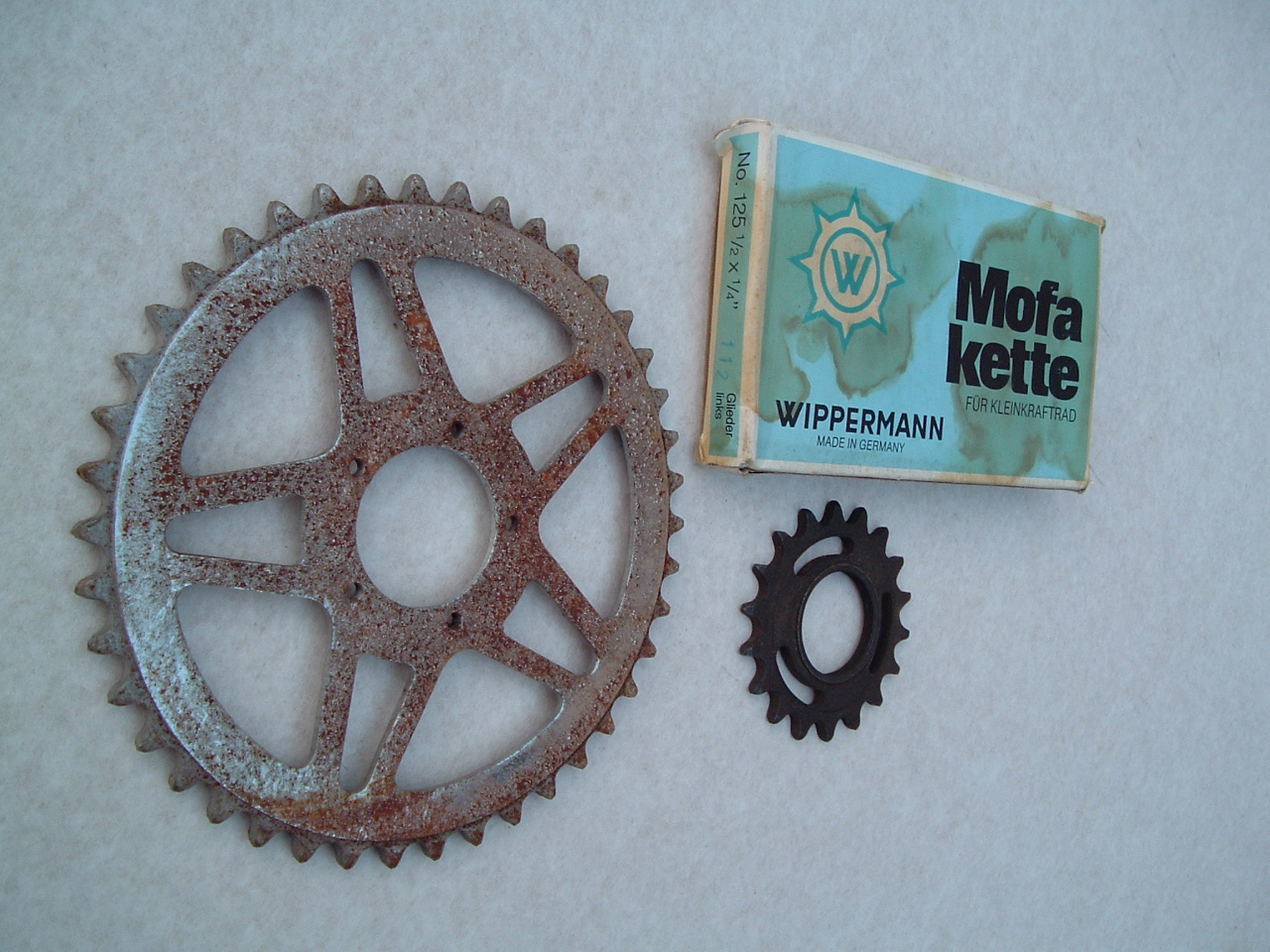

Dat wat Charles zegt klopt !.
Het was een 1/2 x 1/4 welke wel paste ,op sommige ketting bladen paste de 1/2 x 3/16 niet ,er zat verschil in de dikte van de rollen .
Ik zelf gebruik meestal als KMC 1/2 x 3/16 415 H die van het merk KMC ,vind deze mooi passen .
Kijk je in de folders op Transportfiets.net staat daar ook vaak de maat van de ketting bij .

Belangrijk om te weten. Ik wist niet dat de afmeting van de rollen ook nog konden verschillen. Wel dat er in het verleden ook andere schakel lengtes zijn gebruikt, 5/8" i.p.v. 1/2" (zie ook https://velo-classic.de/oxid2/Fahrrad-o ... stand.html). Ik heb nog zo'n tandwiel liggen, maar daar kan ik zelf niets mee.
Ik heb dat gelukkig nog niet meegemaakt dat de kettingen niet pastte. Maar als ik ooit een kettingblad moet vervangen (bij mijn bakfiets is die best wel ver) zal ik erop letten dat de ketting er wel op past.
