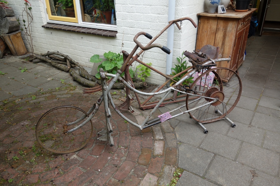

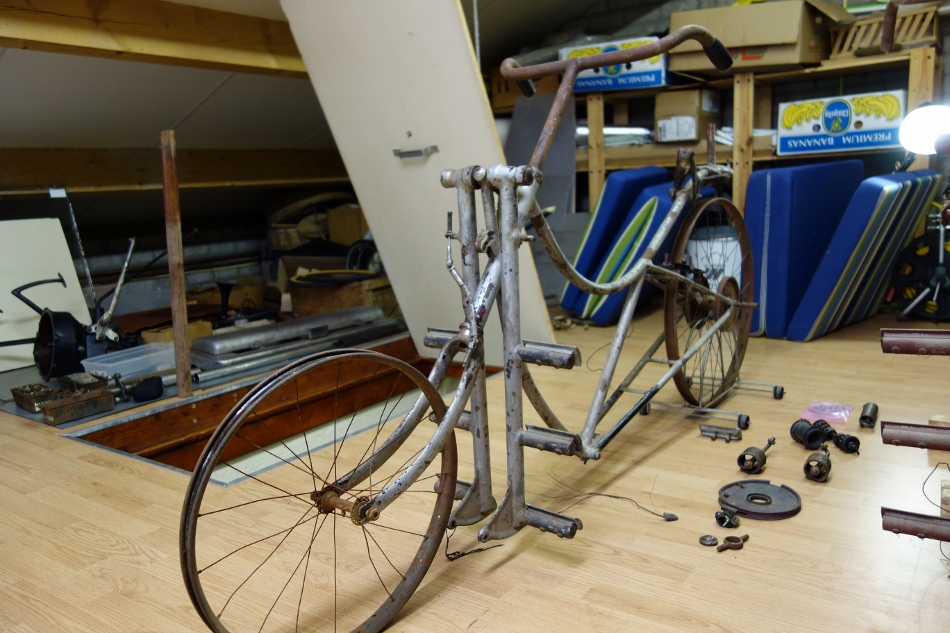

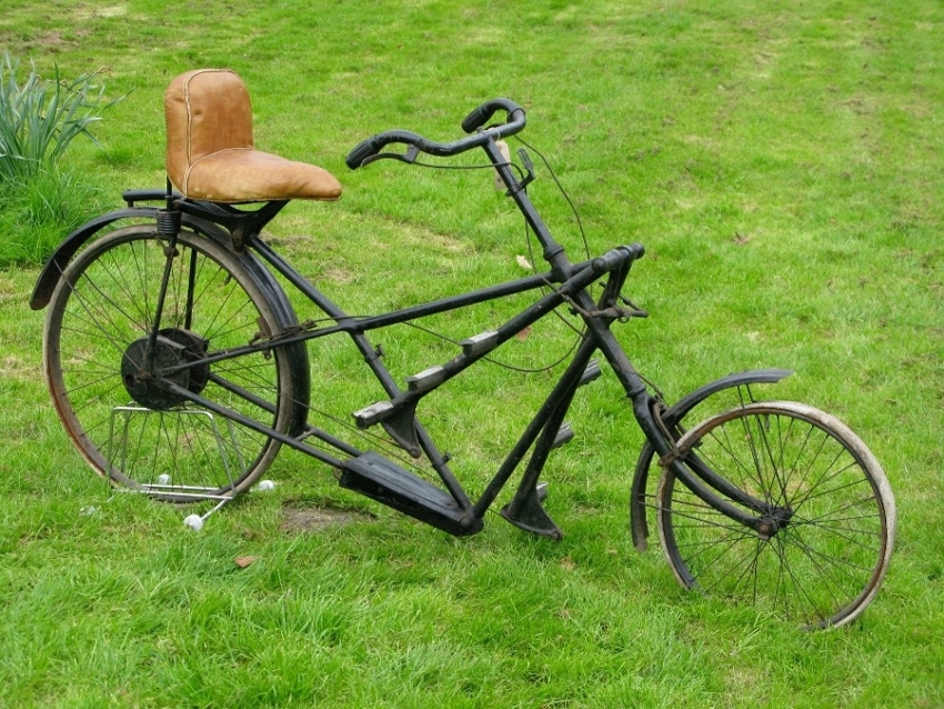

Bij deze wat foto`s van een toekomstig project.
Een J-Rad ontwikkeld door Paul Jaray bekende uit de wereld van stroomlijn auto`s, vliegtuigen met zelfdragende vleugels zeppelins en andere moderniteiten. (Zie Google)
Echt weer een project om van te smullen.
Erbärmlcher zustand maar net genoeg juiste onderdelen om van deze twee frames een juiste J-rad tot leven te wekken.
Dat zijn de mooiste!

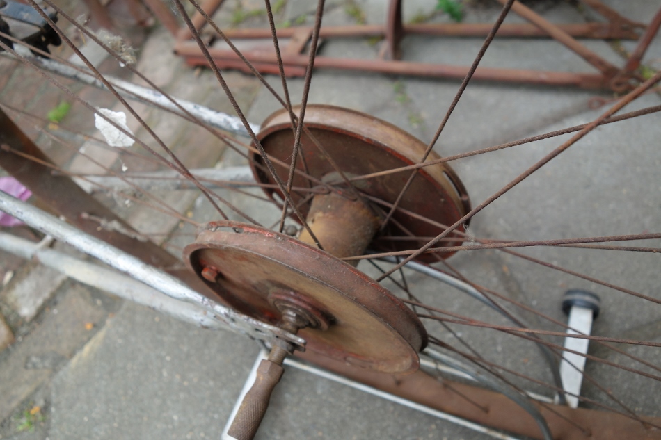

De achternaaf werkt nog uitstekend zo lijkt het. Wel ontbreken er twee buiten deksels waar de kabels uit naar de aandrijf-armen lopen. Die moet ik na gaan maken even als het doosvormige deel onder aan het frame met voorste rondings schijf van de kabel.

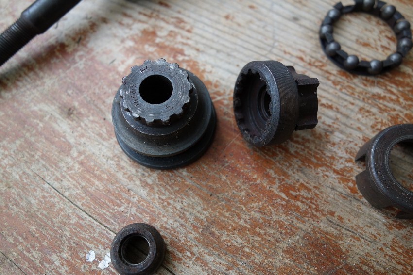

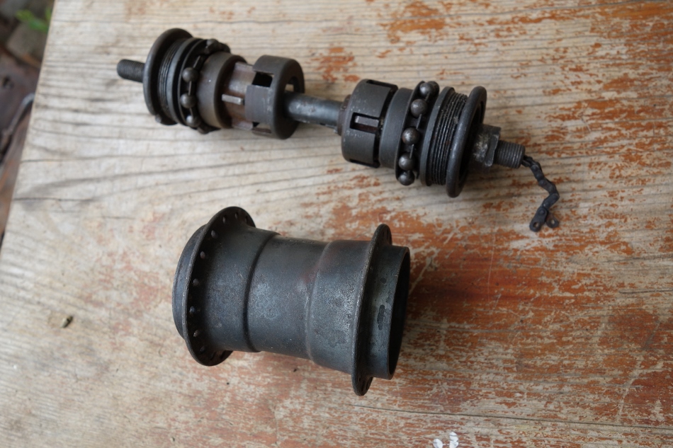

Het binnenwerk van een andere naaf laat zien hoe de aandrijving werkt. Twee torpedo aandrijfkoppen waarvan er een links is uitgevoerd. Bovendien zijn beide schroefdraadgedeelten (waar normaal een tandwiel op geschroefd zou zijn) los te koppelen van de aandrijving. Via een soort versnellingskabeltje kan je deze ontkoppeling maken voor het achteruit bewegen van de fiets zonder dat de aandrijving zich in schakelt.
Op een stang van zadel naar achteras zit daartoe een ''versnellings hendeltje''om deze ontkoppeling te maken.
Op de naaf en diverse onderdelen staat F&S ,dus wel duidelijk uitbesteed aan het bedrijf met ervaring op dit gebied.

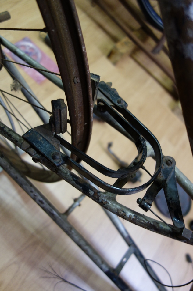

Speciaal type rem. Bij veel J-rad`s zie je een wat meer standaard rem. Maar deze zou speciaal ontworpen zijn voor de J-Rad. Ik heb `m ter copieering er bij gekregen.

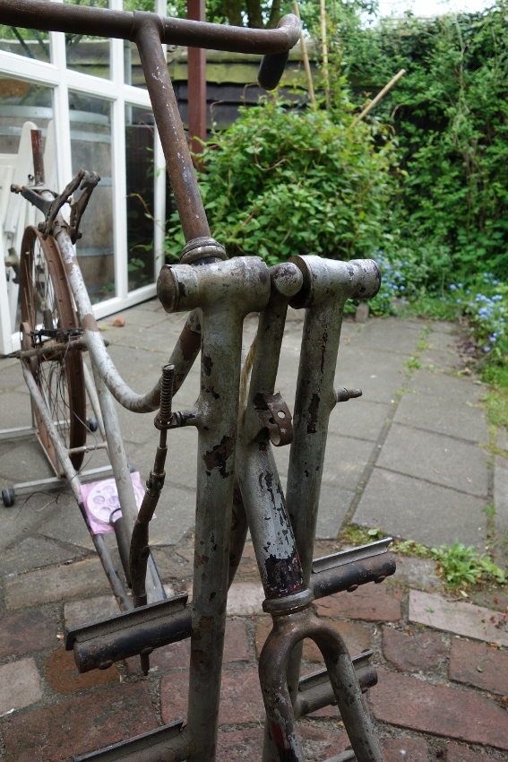

Ik heb de keuze om een van de twee frames te gebruiken om op te knappen. Die met ronde frame is de beste qua roest en ziet er
ook het leukst uit vind ik. Die met rechte buizen is wal wat strakker van vorm waar ook wat voor te zeggen is.
Deze fiets heeft dat en is momenteel te koop op de TCA veiling.
Ik zal met der tijd wat posten over de restauratie. Er is genoeg aan te beleven en te delen.

Wat een waanzinnig mooi project! En de kwaliteit valt me echt niks tegen hoor.
Wat is nou het idee van die versie met gebogen buizen?
Jij noemt het het gezins model? (geintje?) Is het dan voor dames en heren bedoeld?
Ik heb die eigenlijk nog nooit gezien.
Echt leuk weer, zo soort supervroege ligfiets!

Het zilveren frame laat hier en daar nog originele lak zien. Zilver is denk ik wel de makkelijkste verf om weg te poetsen .Dat zal ik ook zeker gaan doen om bij de laag eronder te komen.

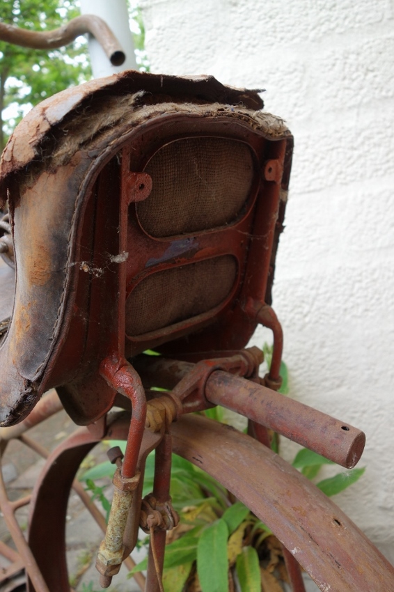

Hieronder nog een plaatje van het zadel van de donorfiets.
Het is redelijk compleet maar mag wel opnieuw bekleed worden.
Hopelijk kan ik de vulling nog gebruiken.

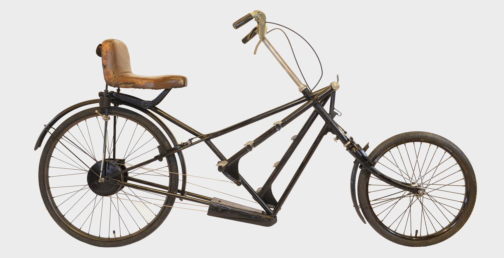

Gezins fiets komt als begrip van de Zwitserse J-rad site.
Daar worden de diverse frame vormen voorgesteld.
De rechte (standard rad),de ronde (familienrad) en nog een tweede weinig voorkomende ronde met extra verstevigingsstang.
Helge de bron van mijn J-rad had het over een damesmodel.
Ik kreeg het gevoel dat hij dat ook niet echt zeker wist .
Zag ook een oude foto van een man op zo`n gebogen model.
Maar iets betere instap en ruimte voor een wat langere damesrok lijkt me voorstelbaar bij zo`n lager lopend frame. Familiemodel dus maar...

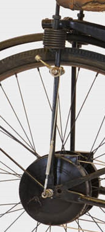

op onderstaande foto is de ontkoppelingskabel / -hendel duidelijk te zien. Vernuftig.
De meeste prenten die ik heb gevonden tonen dit item echter niet.
Het lijkt wel of deze achteruitrij ontkoppeling slechts op een aantal exemplaren is toegepast.

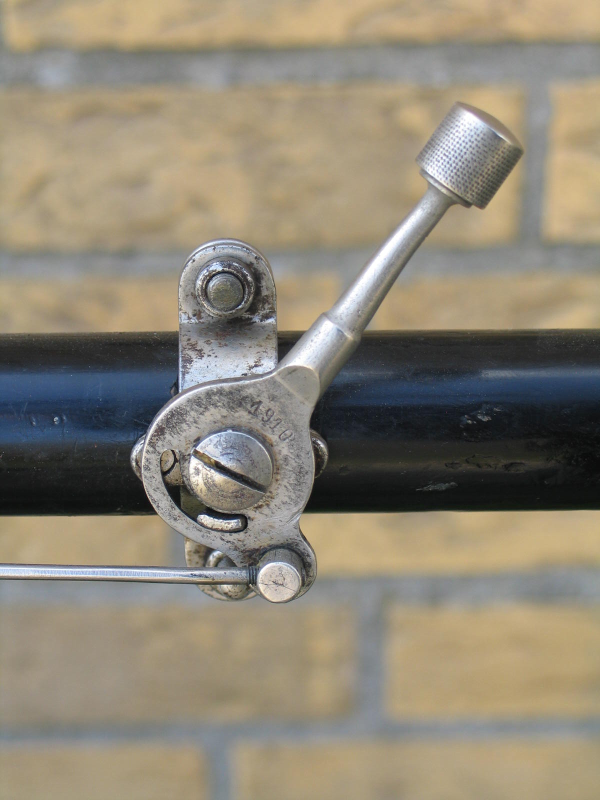

Die hevel die daarvoor gebruikt wordt lijkt verdraaid veel op die van de vooroorlogse Torpedo Zweigang!

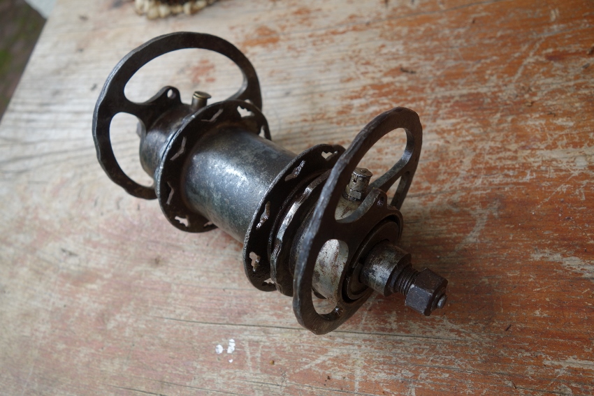

De F&S twee versnellingen naaf is dan weer in samenwerking met Wanderer Fahrradwerke tot stand gekomen (wist Helge te melden).
Het staat inderdaad op de naaf onder F&S; WFW.
Ik heb nog eens een beter foto gemaakt van het binnenwerk
van de achternaaf. Goed te zien hier dat de aandrijfkop uit twee delen bestaat.
Helemaal is het me nog niet duidelijk maar in dat kamertje in het links liggende aandrijfkopdeel zullen de lipjes die in een sleuf op de as zitten aangrijpen.
Ik moet nog eens verder kijken hoe dan beide kanten tegelijkertijd los komen omdat de ontkoppeling in tegengestelde richting verlopen terwijl de schakelketting een kant op aangehaald wordt.
Heel moeilijk zal het niet zijn.
Wel apart dat er 24 op de aandrijfkop staat terwijl de fabricage van J rads plots werd gestopt in 1923.
