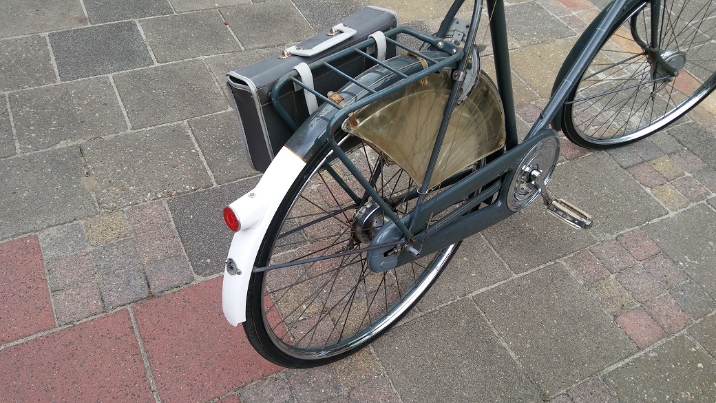

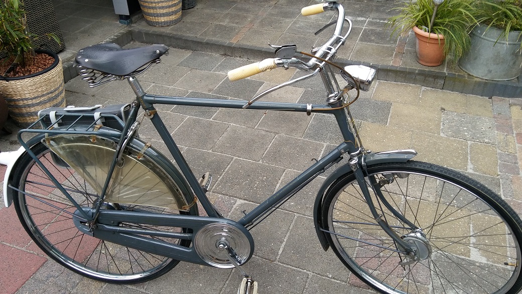

Om als dagelijks vervoerfiets te worden ingezet heb ik een Gazelle Sport Speciaal aangeschaft.
In de kleur antraciet, nou ben ik benieuwd of er leden zijn die de plastic greepjes aan de remhendel ooit zelf hebben nagemaakt. Omdat ze in crème kleur waren is dat wat lastig..
Dacht zelf aan een aquariumslangetje te nemen en daarna met krimpkous te overtrekken.
Je hebt dan niet het "geribbelde" profiel helaas.
Wie heeft er suggesties? :idea: :?:

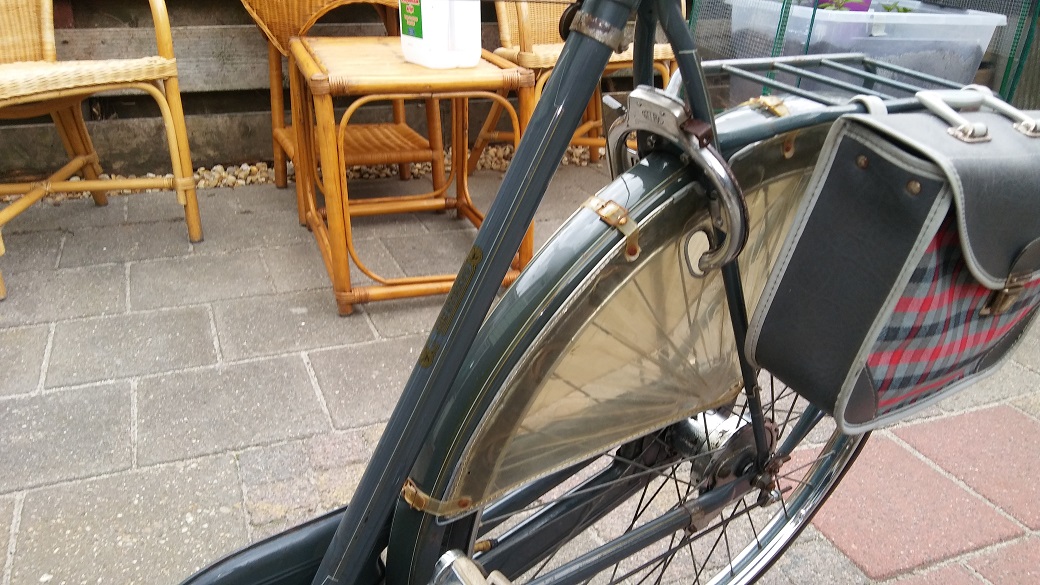

Het uiteinde van de kettingkast is tijdelijk vervangen door een zelfmaak plastic product. Dit om het stalen plaatje om de naaf op zijn plek te houden, hij is nou tenminste stil ;)

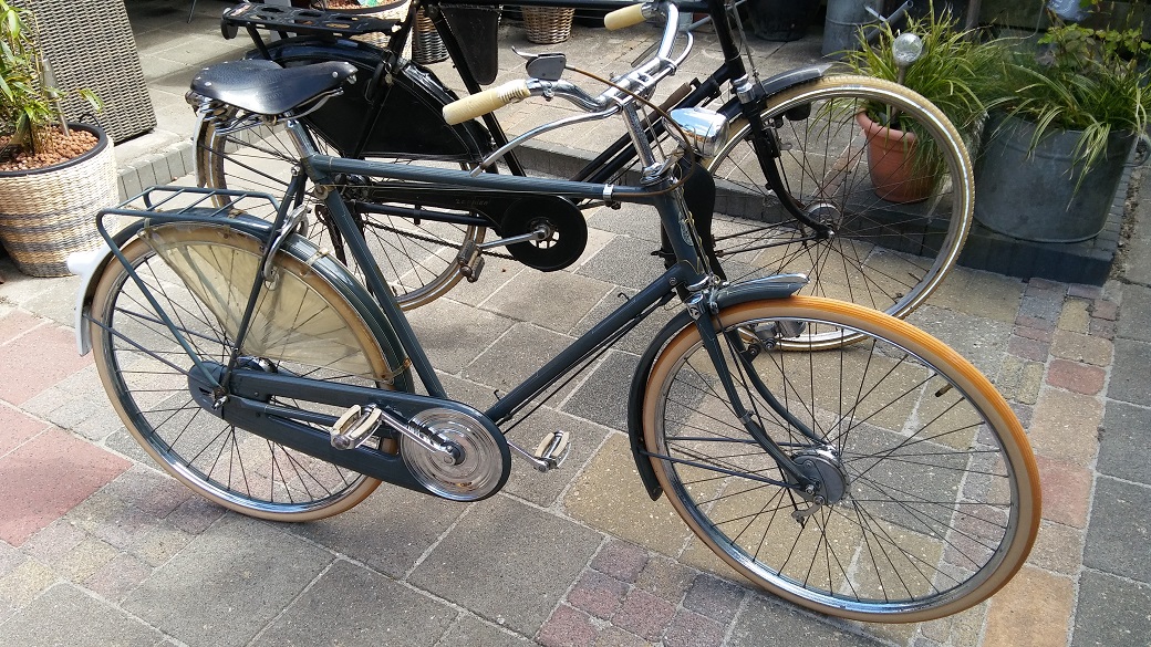

Nu met de beige/bruine banden.....
maakt het wat luchtiger, nu de quest naar het achterkantje van de kettingkast :D
Voor de gein naast mijn 28inch toerfiets gezet, dan zie je toch echt het verschil tussen een sport en een toer :shock:
