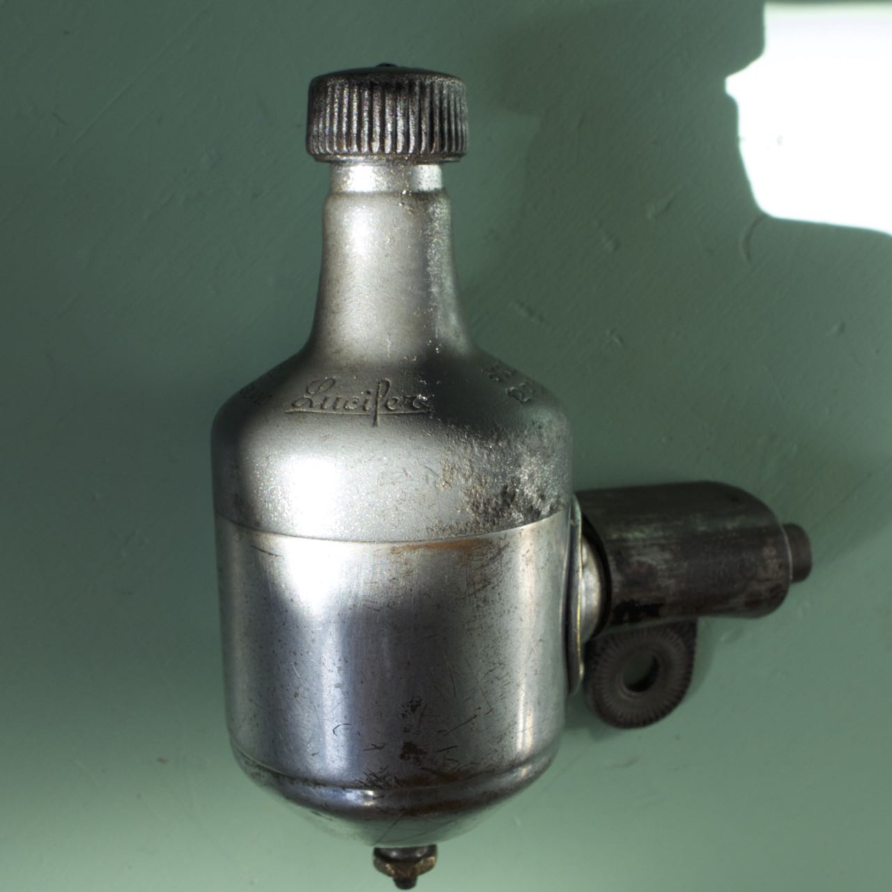

Bericht door EdMondain »
Deze Lucifer dynamo heb ik een tijd geleden gekocht en had ik eigenlijk nog niet eerder gezien. Weet iemand ongeveer uit welke periode die afkomstig is en wat voor lamp hier bij hoort.
Er staat 6 volts 12 poles op met nummer 556568.

deze zelfde dynamo,s zijn er in V.T.[van Terholen] uitvoering en zijn van eind 30 er begin 40 er jaren , er hoort een lamp bij van het zelfde model als een v.t met zo.n beugel waar de lamp tussen hangt , zelf heb ik die lampen ooit maar 1 x eerder gezien ook met het merk Lucifer erop en heb die toen ook gekocht [op het vehikel in de veemarkthallen in Utrecht nog ] maar die heb ik niet meer . Ik vermoed dat ze gemaakt zijn voor de Duitse of Zwitserse markt want hier in Nederland werden ze als V.T geleverd.

Dit is de 12-polige busdynamo van Lucifer, gemaakt van 1932-1939. Het was de opvolger van de platte Lucifer dynamo. In Nederland was het Amsterdamse handelshuis Van Tertholen de importeur van dit merk en werden deze dynamo's onder de naam VT op de markt gebracht.

Bedankt voor jullie reacties.
Dan is het dus eigenlijk de voorloper van de Lucifer Baby dynamo's.
Hij past dan goed op mijn fiets van 1934. Nu alleen nog een lamp vinden.

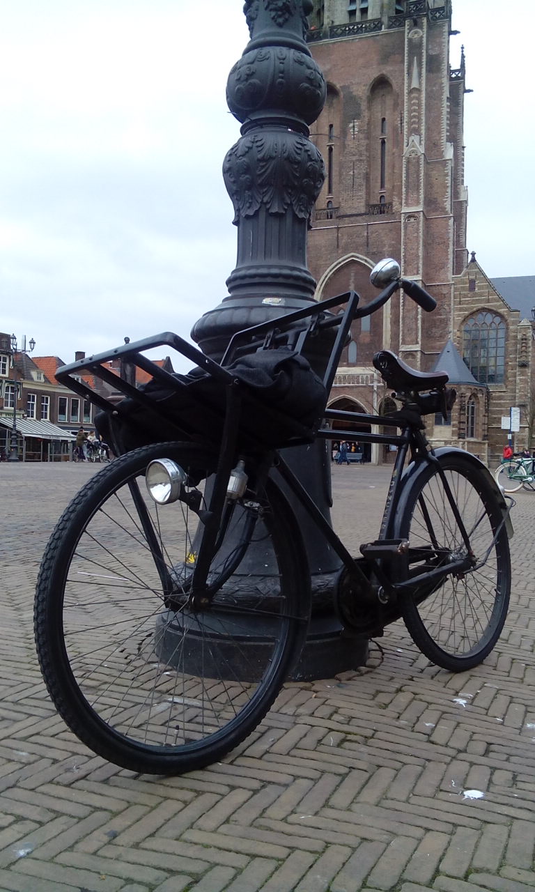

Ik heb als ik het me goed herinner de VT versie met bijbehorende lamp op mijn Juncker transportfiets. Ik had geen idee van de ouderdom van de verlichting (zat er al op toen ik hem kocht, de fiets zelf is van rond 1970), dus dat is ook weer handig om te weten.
Ik heb er even geen close-up van, maar ze zijn hier te zien: https://2.bp.blogspot.com/-kChFkMiq0_I/ ... 51452.jpeg

Het zijn hele mooie dynamo's die ook goed spanning geven. Als de magneten nog goed zijn. Het schijnt dat je die weer kunt magnetiseren maar ik weet niet hoe dat moet.
Vlak onder het wieltje is een uitsparing. Als het goed is dan zit daar ergens een gaatje om het asje van olie te voorzien. In de uitsparing hoort een klemmetje zoals dat ook wel op Engelse voornaven te vinden is. Dat houdt het gaatje dicht zodat er geen vuil en stof naar binnen kan.
Is er iemand die ervaring heeft met het opnieuw magnetiseren van zo'n magneet?
