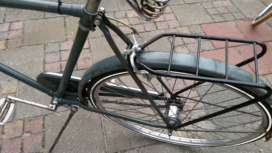

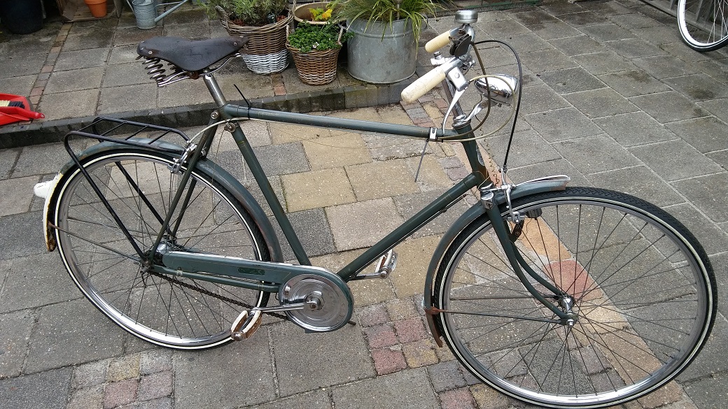

Zoals vermeld in het andere topic heb ik een Sport Populair weten te redden van de oudijzerbak.
Aangezien er best wel veel kapot was aan de fiets, of met veel werk, heb ik besloten de fiets maar wat te custommizen. Het chopper bouwen uit mijn motortijd zit er nog altijd in :oops: Mooie reden voor het opnieuw gebruiken van liggende onderdelen die stof aan het vergaren zijn ;) .
De kleur zat mee (grijs) het chroom redelijk. Mooie basis dus.
Wat de bak in kon waren de wielen, haal de naven er wel uit en de Weinmann velgen zijn ook nog te hergebruiken, kettingkast was compleet vergaan. Zadel was niets van over handvatten ook foetsie.
Volgens mij legitiem om er wat fantasie op los te laten, indien u er een andere mening over heeft mag u dat gerust uiten :D
De uiterst zeldzame Simplex Lightweight die ik te koop had had ook uiterst zeldzame bieders :lol: Kwam bij het hoogste bod net aan de onderdelenprijs.
Geheel tegen mijn gevoelens in heb ik de fiets gekannibaliseerd :o :o :o . Die had wel dezelfde kleur als de Gazelle, daar kon ik wat mee..
Zie hier het voorlopige resultaat; er komt een ander tandwiel achter, ik vind de overbrenging van de 4speed SA niet prettig. Komt ook het wiel wat verder naar voren.
Door het monteren van de Lepper alu 28x1.3/8x 1.5/8 wielen is hij een stuk lichter geworden.
Heb de trommelremmen dus moeten verruilen door knijpremmen, daarvoor moest de bestaande bagagedrager vervangen worden door het model van een Sport met knijpremmen. Die lag nog op de hoop, tevens het originele Titan Maes stuur vervangen door die van de Simplex met die mooie bevestiging in het stuur en voorzien van witte handvatten en ook Titan Maes.
De kettingkast is na het maken van een beugeltje en nwe. gaatjes voor bevestiging aan het frame rammel en geluidsvrij :D
Morgen de voorvork kroon aanpassen voor het remmetje en het geheel weer in toonbare kleur bijwerken.
Ik hoop dat jullie de aanblik overleven :D :lol:

Eerlijk is eerlijk het is om te zien best een geslaagd project :lol: maar wat vreselijk zonde dat je die Simplex ervoor gesloopt hebt het verbaasd me steeds weer dat er zo weinig liefhebbers van zulke oude sportfietsjes zijn , het is dat ik er echt te zwaar voor ben.
eindconclusie ; best een leuk item van gemaakt maar uiteindelijk heb je nog niets gered want van die Gazelle sport pop. zijn er nog plenty maar zo,n Simplex was echt zeldzaam / 2-1=1..... :?
