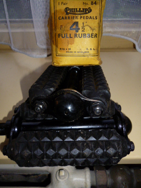

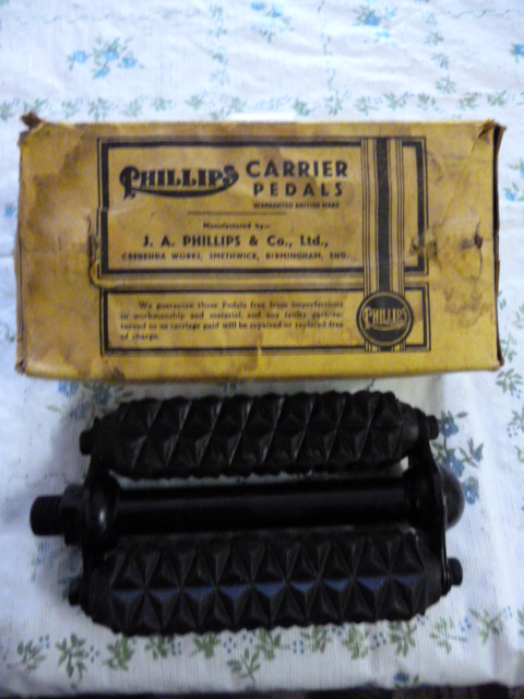

toch niet helemaal gek ; carrier/transportfietspedalen zoals van Phillips en Brampton zouden daar ook misschien nog wel te vinden moeten zijn

Ik zoek daar nog wel eens naar, maar ik ben ze er nog niet tegengekomen. Wel allerlei andere Phillips pedalen, maar niet het transportfietsmodel.
Ik had wel een keertje een aanbieding om een bakfiets op te halen in Cornwall. Maar ik had hem niet nodig, en ik vond het wat ver fietsen :)

Ik ben hier wel eens zo'n paar "carrier pedals" tegengekomen. :D
Dus "Wie zoekt zal vinden".

Die van Phillips werden door Gazelle gemonteerd. Die zijn elf centimeter lang.

Ik moet toch eens wat vaker op ebay UK kijken dan :) Die Phillips pedalen lijken wel erg veel op die moderne kopieën (zie: http://bikestoremember.nl/Products/339/ ... kgrof.html), dus wellicht heb ik ze wel gezien maar aangezien voor die moderne exemplaren. Die laatste zijn van belabberde kwaliteit. Ik heb ze even op mijn bakfiets gehad, maar het chroom roestte waar je bijstond, en ze waren binnen een paar keer fietsen krom (zie: http://oudefiets.nl/forum/viewtopic.php?f=44&t=1101).
