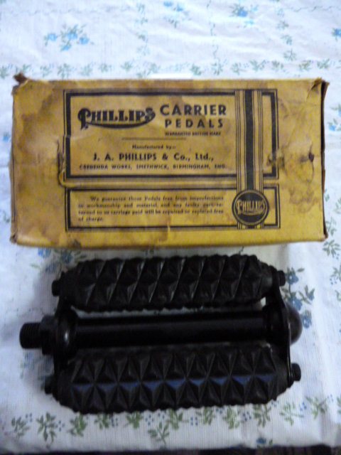

toch niet helemaal gek ; carrier/transportfietspedalen zoals van Phillips en Brampton zouden daar ook misschien nog wel te vinden moeten zijn

Ik ben hier wel eens zo'n paar "carrier pedals" tegengekomen. :D
Dus "Wie zoekt zal vinden".

Die Engelse pedalen werden vaak door fabrikanten gemonteerd. Het zijn net als kettingen en tandwielen onderdelen die aan slijtage onderhevig zijn. Als ze niet meer gereviseerd konden worden werden ze vervangen door Union pedalen.
Ik weet het niet zeker maar het lijkt zo te zijn dat het langere transportfietsmodel beter beschikbaar was. Misschien ook goedkoper?
Ik heb nog een paar setjes liggen. Nieuw en door mij gereviseerd maar op de fietsen die ik gebruik zit het Engelse spul. Da's net wat eleganter.

Die van Phillips werden door Gazelle gemonteerd. Die zijn elf centimeter lang.

Ik moet toch eens wat vaker op ebay UK kijken dan :) Die Phillips pedalen lijken wel erg veel op die moderne kopieën (zie: http://bikestoremember.nl/Products/339/ ... kgrof.html), dus wellicht heb ik ze wel gezien maar aangezien voor die moderne exemplaren. Die laatste zijn van belabberde kwaliteit. Ik heb ze even op mijn bakfiets gehad, maar het chroom roestte waar je bijstond, en ze waren binnen een paar keer fietsen krom (zie: http://oudefiets.nl/forum/viewtopic.php?f=44&t=1101).
