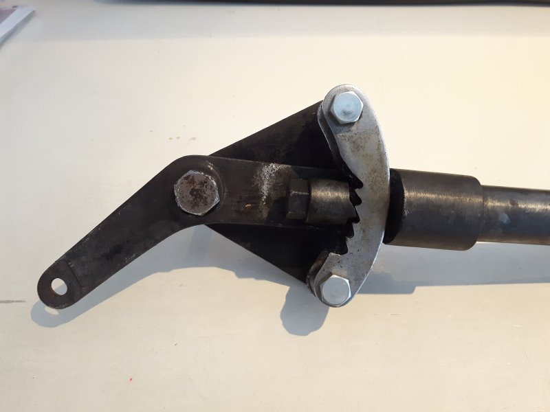

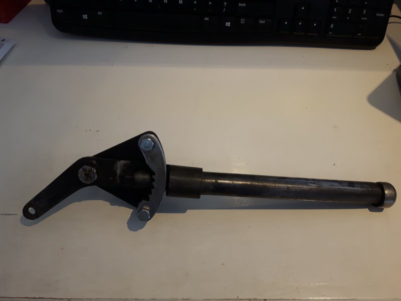

Hallo Techneuten,
Wie kan me vertellen hoe de handrem van een gazelle bakfiets hoort te werken?
copmlete handrem
copmlete handrem
handrem detail
handrem detail
Zoals ik het kan bekijken met ik altijd de knop indrukken om te stoppen met remmen. (het tandmechanische is altijd in werking) Dat lijkt mij erg onhandig. Kan me niet voorstellen dat dat zo ontworpen is. Wie licht me voor?
groeten,
Leo.
tdebruin
Berichten: 298
Re: hoe werkt de handrem op een gazelle bakfiets
Bericht door tdebruin »
En toch is het echt zo. Volgens mij beschrijf je het uiteraard precies zoals het bedoeld is.
Ik ben het met je eens dat het niet prettig rijdt, al kan ik zeggen uit ervaring dat het wel een beetje went om die knop altijd in te drukken als je remt.
Toen ik een bakfiets had met zo'n rem heb ik op een gegeven moment een klein gaatje (2 mm) dwars door de knop + buis geboord (in ingedrukte stand dus), om er een spijker doorheen te doen tijden het rijden. Als je 'm op parkeer rem wil doen moet je de spijker even weghalen. Niet origineel, wel handig. Ik heb helaas geen foto uit die tijd.
