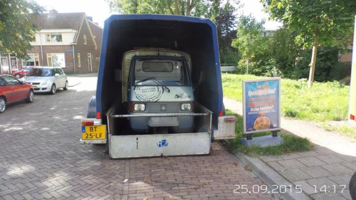

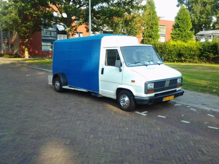

Re: Beste manier om een ijscofiets te vervoeren
Goedendag Hubert.
Deze Fiat staat al een tijdje op Marktplaats.
Een speciale ombouw, de achterkant kan hydraulisch zakken en je rijdt er zo in.
Nadeel natuurlijk; weer een vehikel erbij met bijbehorende kosten en verplichtingen.
En belastingvrij is 'ie ook niet meer tegenwoordig (al valt die wegenbelasting wel mee als je een KVK nummer hebt)
Bovendien denk ik dat hier ook maar één bakfiets in past (ook maar één Piaggio
Maar het principe lijkt me een juiste oplossing voor uw 'probleem'
Vriendelijke groet, Erwin
