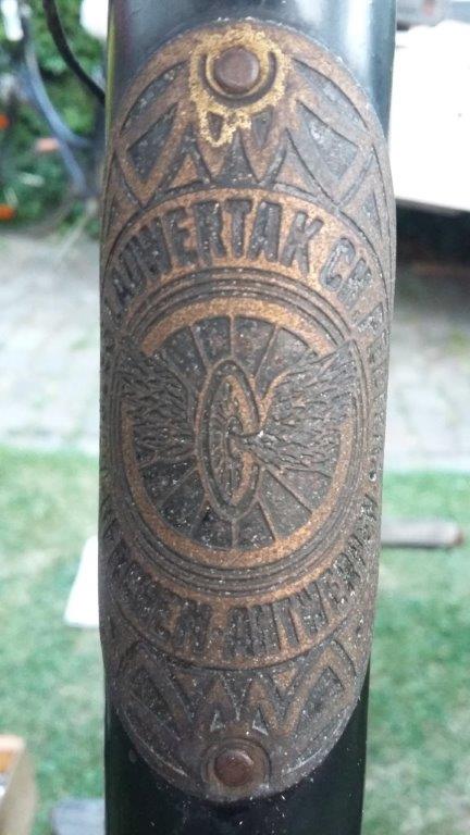

Hallo,

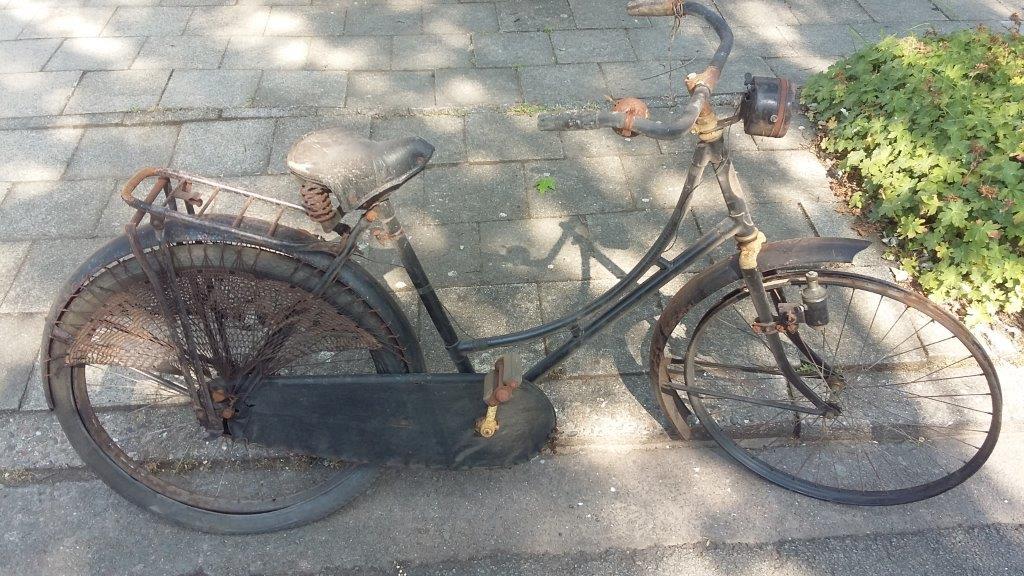

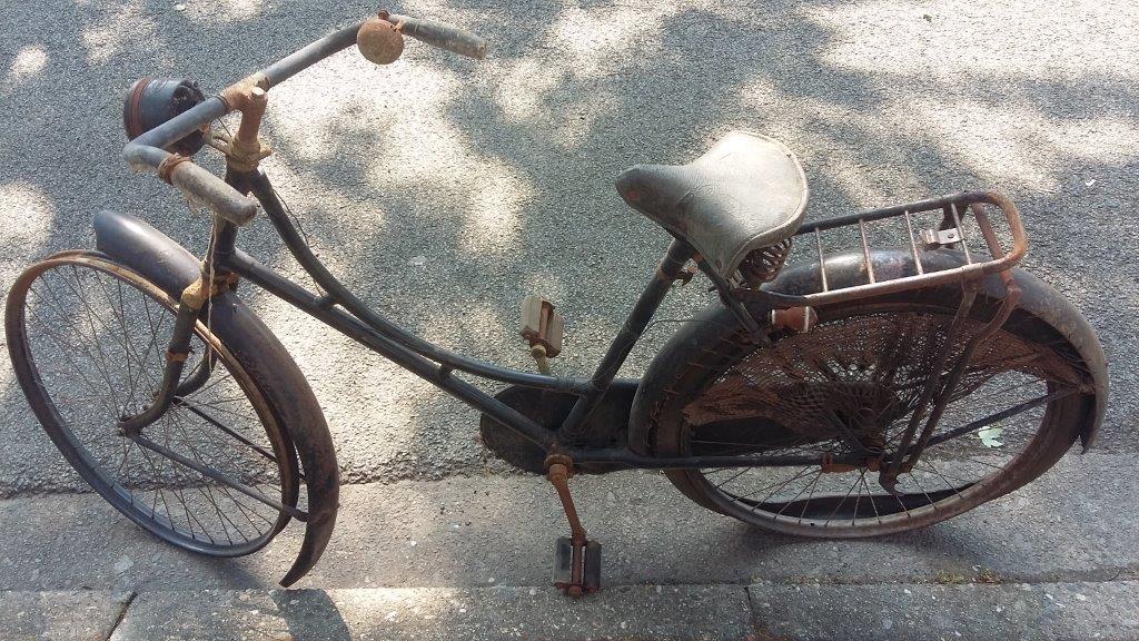

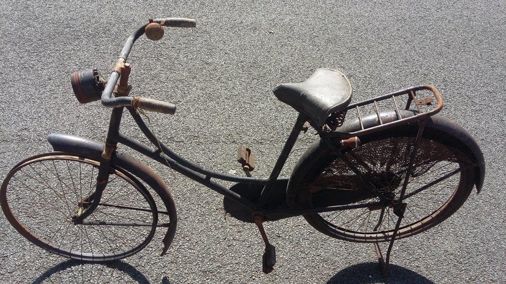

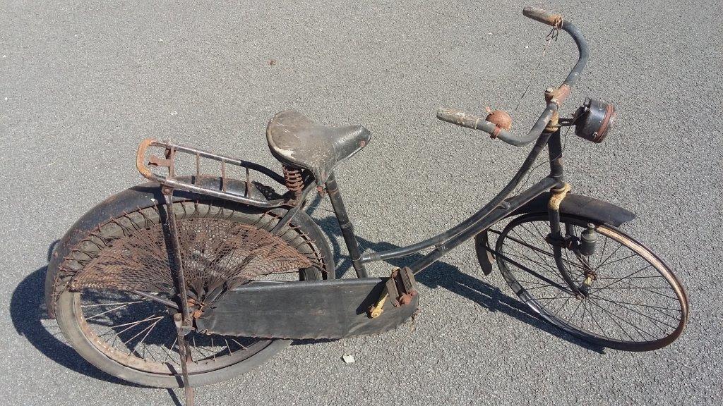

een zolder moest opgeruimd worden; ik mocht "die oude fiets" gaan ophalen.
Volgens het balhoofdplaatje "CYCLES LAUWERTAK CH.PEETERS - BERCHEM ANTWERPEN" ; euh, heeft iemand ooit van dit merk of producent gehoord?
Lijkt nog heel origineel te zijn. ...en super-klein: kader maat 50cm (dus niet voor m'n 198cm lengte :D )

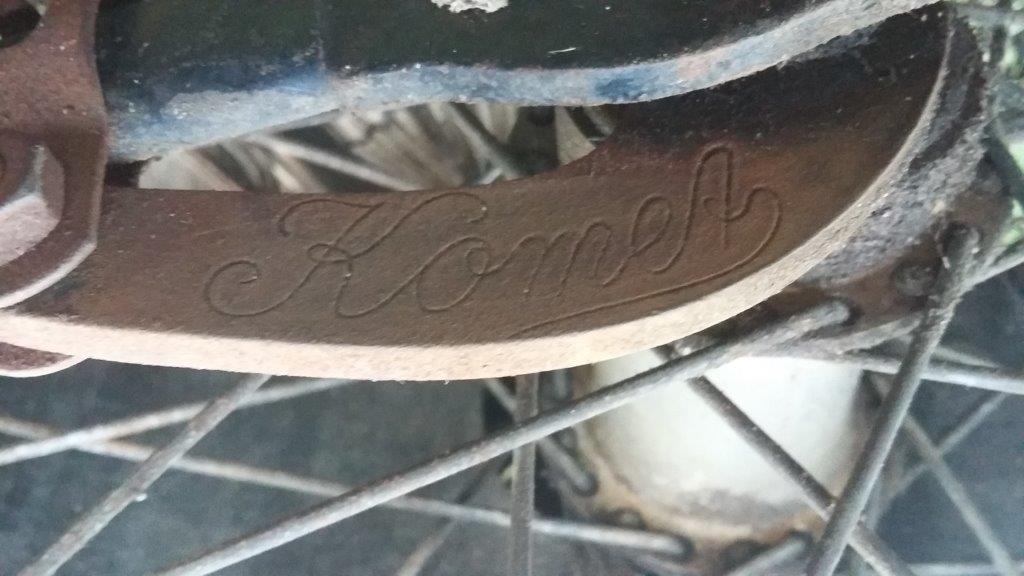

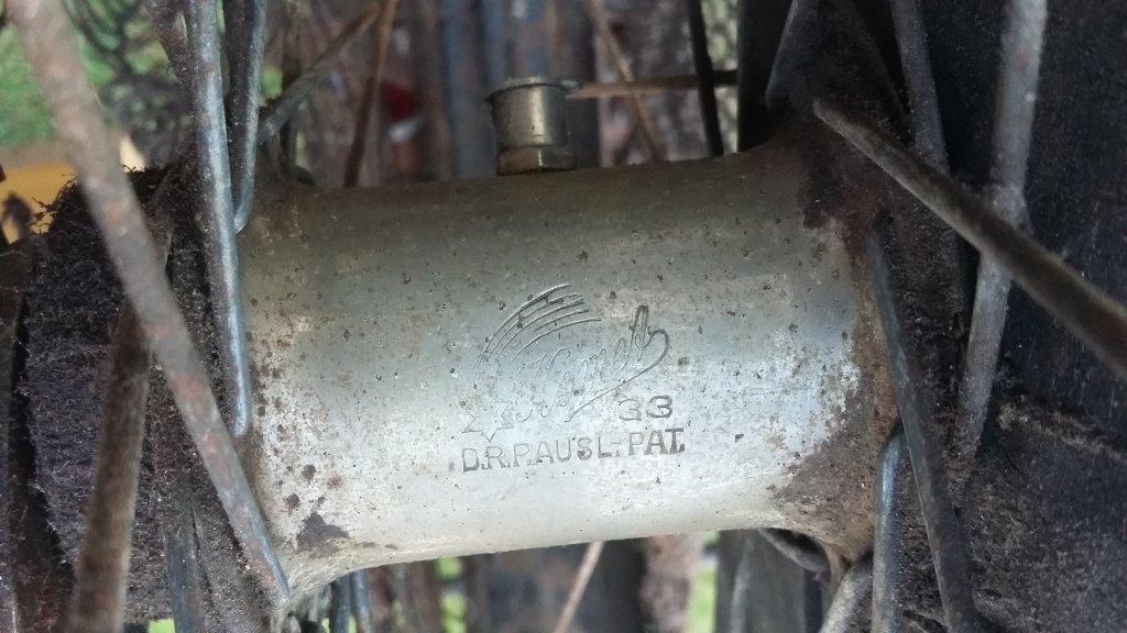

Achterwiel Komet met 33 ingeslagen; dus ga ik er van uit jaartal 1933.

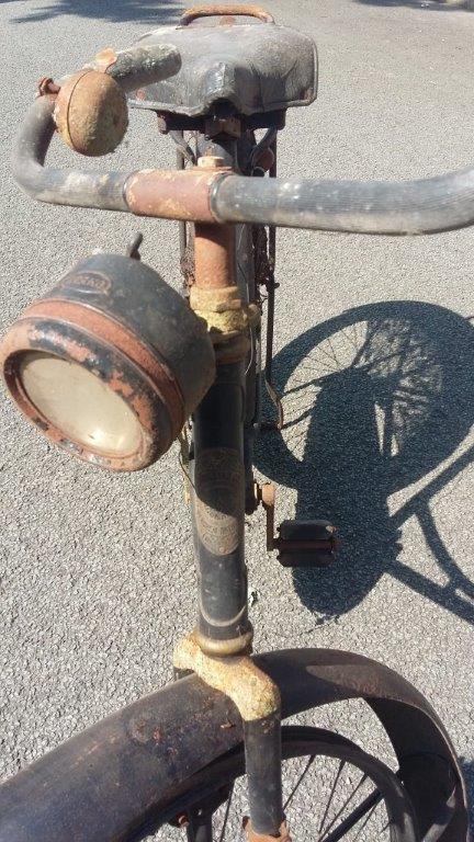

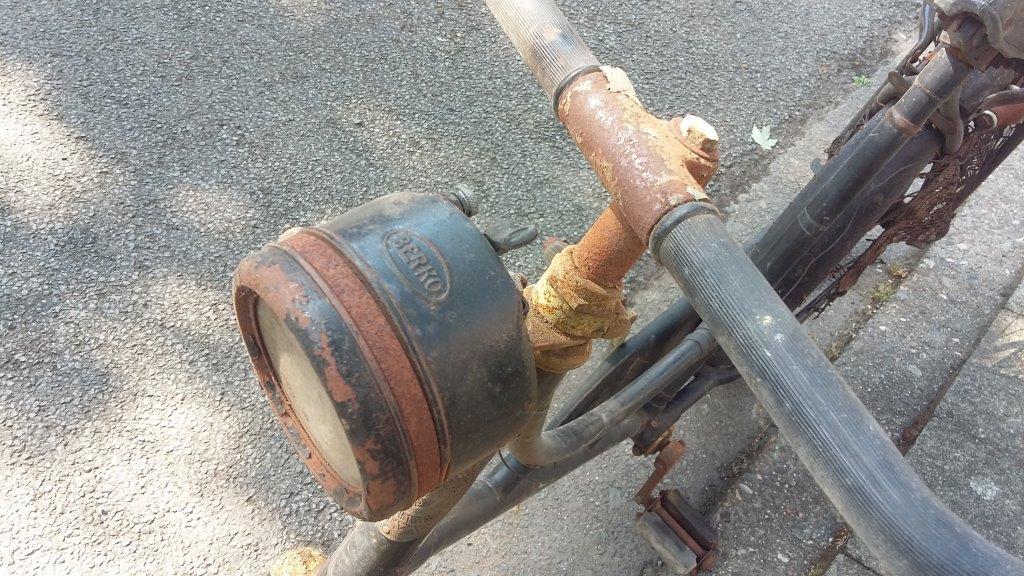

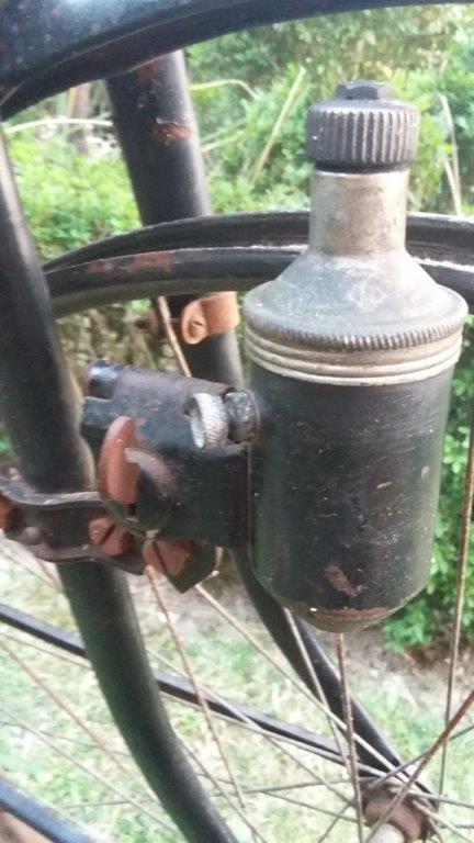

En via een topic op deze site van de geschiedenis van Berko, werd aangegeven dat deze fabrikant in 1933 met een revolutinair systeem uitpakt: batterij mogelijk in koplamp, maar bij het rijden zou de stroopm van de dynamo genomen worden en niet van de batterij .... Knopje dan waarschijnlijk toch wel te switchen neem ik aan. Het is wel identiek dezelfde dynamo als op deze fiets :)
Op het achterwiel steekt nog een heel goede band: de fiets was ondersteboven gestald, en dus hebben eerder de handvaten geleden ;) . Maar het betreft een buitenband maat 650x50c ...blijkbaar geen courante maat meer: weet iemand waar ik deze nog kan vinden?

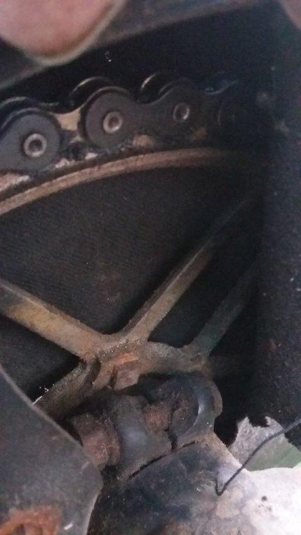

de kettingbeschermer: het is een linnen beschermer, met een soort verf/coating/weet-ik-wat-spul d'er op.
Op zich zijn er minimaal scheuren, en om de foto van het trapastandwiel te trekken heb ik de drukknoppen toch open gekregen, zonder scheuren.
Van de vetersluiting is er maar één haakje los.
maar vooraleer die open gemaakt wordt, kan die dan best met een bepaald product insppen/behandelmen? Zomaar losweg denk ik bv aan lijnolie om mogelijke broosheid wat terug soepel te maken?
Maar hoe is dan zoiets best te restaureren, terug soepel te krijgen, ....

Helemaal soepel krijg je het lakdoek niet meer vermoed ik maar lijnolie lijkt me in't ieder geval iets wat geen kwaad kan. Dus dat zou ik proberen.
Mocht je nog drukknoppen tegenkomen dan zou ik die behandelen met kruipolie waar je fifty-fifty Aceton aan toevoegt. De aceton is een soort transportmiddel voor de olie waardoor de olie beter doordringt.
Groetjes van mij,
