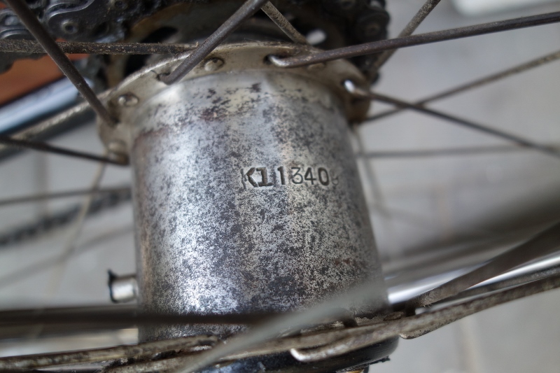

De achternaaf (S.A. K.)van deze fiets is uit 1921 of 22
gezien het nummer. Aannemelijk is dat deze Simplex ook van
1921 of 1922 is. Ik ken ook nog een Simplex met nummer 20620. Een fiets die te vergelijken is met mijn fiets (inwendige remstangen, vaste ogen op de vorken)

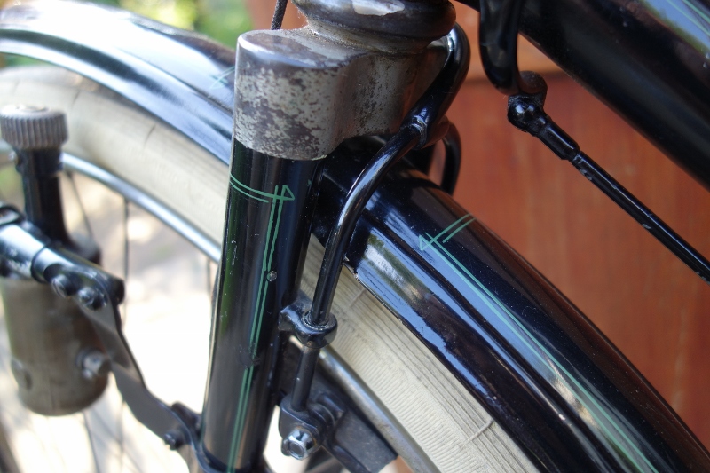

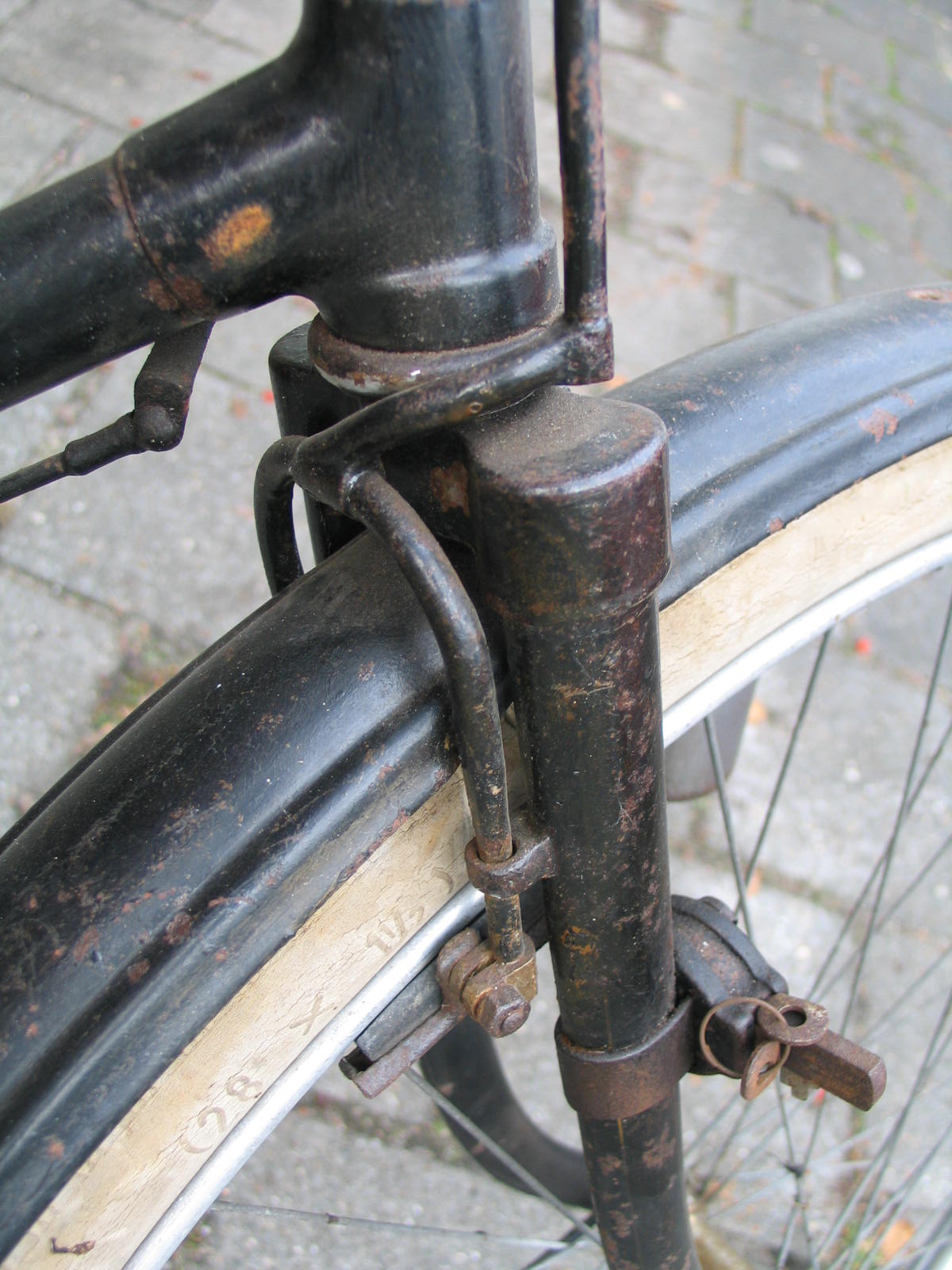

Re: Datering vooroorlogse Simplex fietsen
Ha maarten,
Voor ik ga reageren op dit 'goed lopende forum' zou ik graag weten wat precies de diameter van je remstangetjes is (je noemt ze 'dun') en wel het liefst op de plek waar ze door de aangesoldeerde lugs van de voorvork steken.
Ik vermoed zomaar dat mijn fiets (zie foto) de dikkere stangetjes heeft.
groetjes!
groetjes!

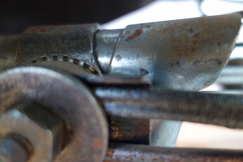

Ik denk dat het op de foto al zichtbaar is ,het verschil.
Maar ik heb het destijds denk ik bij wat nu jou fiets is ontdekt dat er twee maten zijn bij die remstangen.
Deze remmen meten 5,4 mm wat meer waarschijnlijk een Engelse maat zal zijn 7/32 geloof ik.
Ik zag overigens nog een verschil wat ik vergeten ben en dat is de vorkkroon. glad zo als bij de Fongers BB of met een rand zo als te doen gebruikelijk. Ik denk dat dat ook een dateringskenmerk is meer dan een uitvoeringskenmerk.

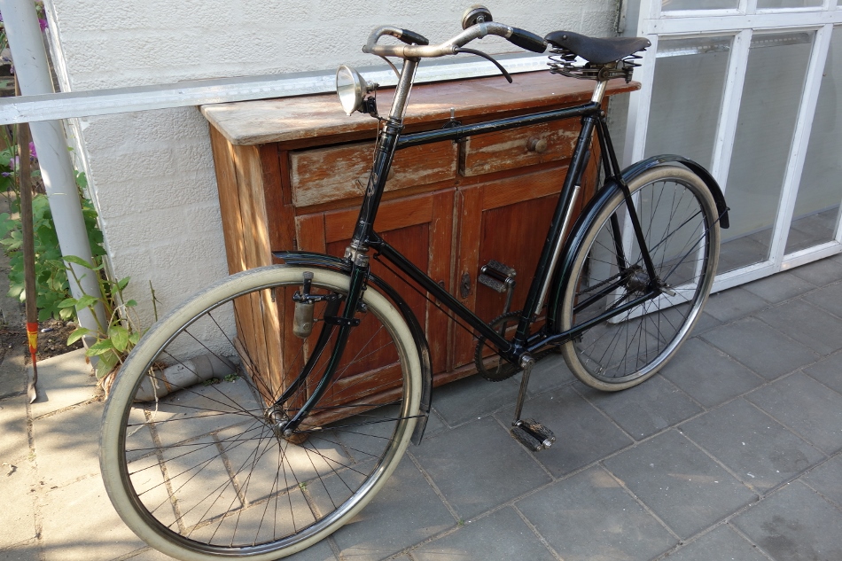

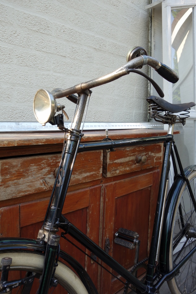

Ik heb de hele fiets nog eens op beeld gezet als aangeven van hoe een (gemeenschappelijk) onderzoek er uit zou kunnen zien.
Als er zo meerdere Simplexen getoond worden dan ontstaat er mogelijk een beeld van hoe het in de loop van de jaren gegaan is bij Simplex.
De fiets heeft een 68cm frame met een steilere geometrie dan de jaren 30 Simplexfietsen met losse achtervork.
Het bekende stuur met interne remstangen . De hefbomen die uit het stuur komen (richting rem) hebben ronde geklonken uiteinden.
De stangen naar beneden zitten vast aan deze armen.
De voorvorklagering is fraai oversized.

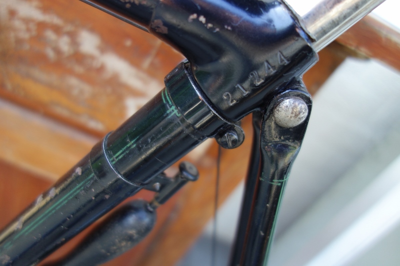

Framenummer:
Wat denk ik wel interessant is is de stempel op diverse onderdelen. Hier is de zadelbuis gefotografeerd In het gestempelde driehoekje staat een S (wat op de foto niet goed tot uitdrukking komt trouwens)
Het staat meen ik ook ergens op het stuur een beetje uit het zicht. Vermoedelijk een Simplex kenmerkje.

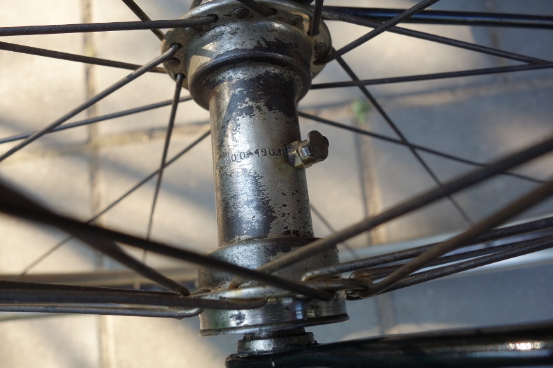

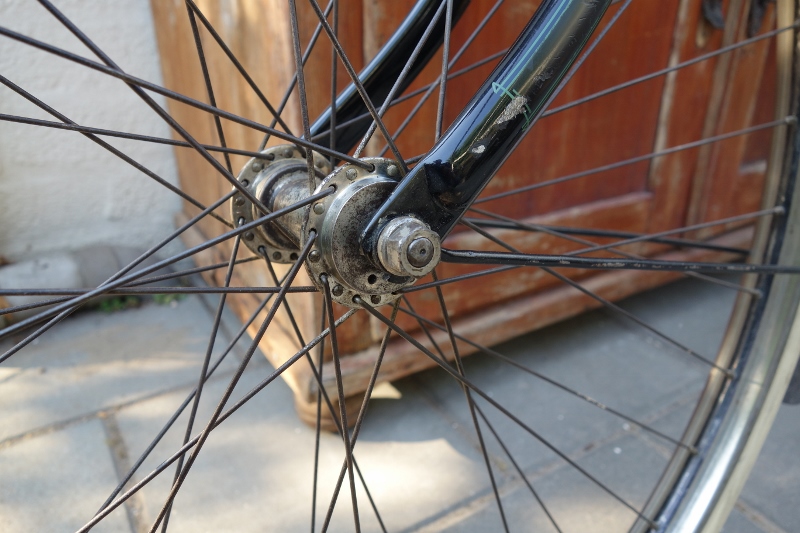

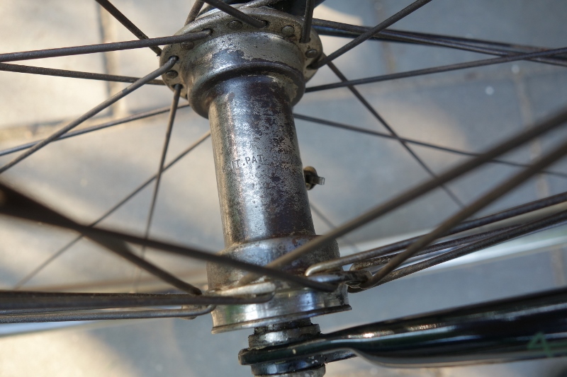

Op de voornaaf staat zo als ik eerder schreef; Simplex cycloide
Brit. Pat 84200 1909
en er zit een olievulnippel op.
De stofkappen met schroefdraad zijn links en rechts gemerkt.
Achternaaf is een K type van S.A.

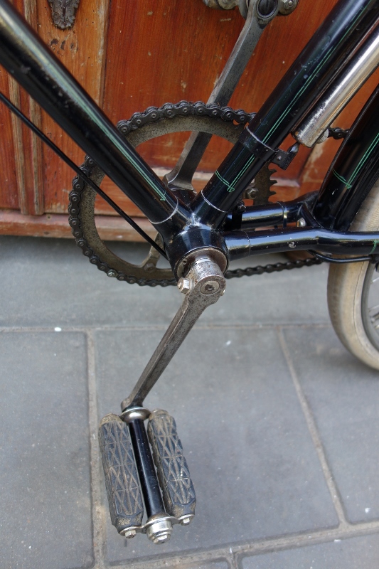

de trapas met strakke cranks en een driepoot tandblad.

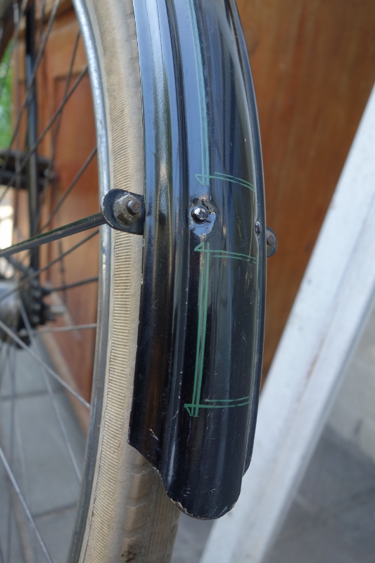

En laatste vermeldingswaardigheid zijn de doorlopende spatborden
Niet zoals bij de jaren 30 Simplexen met een beugel en twee schroeven over de staande achtervork en niet met de hapjes bij de spatbordbeugel.
Het profiel is ook een slagje smaller dan bij de latere fietsen.

Framenummer:
Super!
Het gaat even duren (mijn fiets ligt in stukken uiteen) maar dan plaats ik een dergelijke set foto's. Het remstangetje op mijn fiets is 5,9 mm.

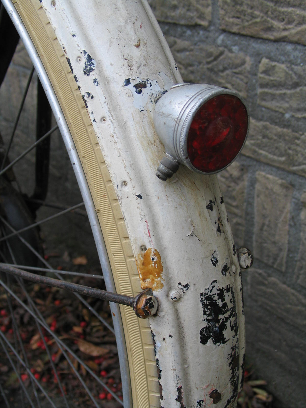

En bij mij zijn er wel hapjes uit de spatborden, zie foto.
De rest volgt later.
Wie heeft er nog meer een oude Simplex? Camshaft, die dit bericht begon?

Ìk heb enkele jaren terug een Simplex op marktplaats voorbij zien komen die dicht bij mijn fiets staat.
Foto daarvan heb ik bewaard.
Deze fiets is dus nagenoeg het zelfde als mijn fiets:
rechte hoekige cranks, glad doorlopend vorkkroon, interne remmen, groen gebiesd (ander patroon dat wel).
Helaas zijn bij deze fiets de wielen en remmen vervangen maar ik geloof dat daar aan gewerkt wordt door de huidige eigenaar.
Een dateringskenmerk is echt anders bij mijn fiets; de bevestiging van de staande achtervork boven aan de zadelbuis is bij deze fiets niet door middel van plat geperste buis maar er zijn eindstukjes in gesoldeerd. Fraai en mogelijk een kenmerk van voor de periode van mijn fiets.
Veel variaties in type`s had Simplex niet dus ik denk niet dat deze vorkuiteinden bij een luxer model hebben gehoord.
Dan zijn er zover ik weet nog enkele Simplex fietsen over. IK zou eens kunnen informeren naar de ins en outs bij die eigenaren.
Een ervan staat op de site van rijwielnet. Een Simplex met normale lagering en interne remstangen van rond 1925. De fiets
is destijds door een Eindhovense fietsenmaker verkocht en later weer terug ingenomen. De man (de zoon van) wist vrij zeker het jaartal van eerste verkoop. Zijn vader had de zaak in 1925 opgericht . Het framenummer is mij onbekend trouwens.
Wel interessant om te weten voor deze draad.
