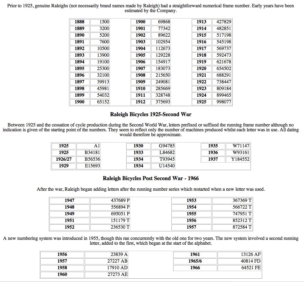

Op een Raleigh fiets van een kennis van me stond een nummer op het kader:AP63803
Kan hieruit een bouwjaar afgeleid worden?

De framenummerdateringen van Raleigh zijn (oa) hier te vinden, en nog die van vele andere engelse merken: http://www.oldbike.eu/museum/frame-numb ... ing-guide/ Dit is het lijstje:
Het lijstje nrs van 1925 tot 1937 loopt van A1 tot Yxxxxxx, maar daarna zijn er ook nog fietsen gebouwd, tot begin 1940 geloof ik. Tijdens de oorlog zijn er geen fietsen gemaakt maar oorlogstuig, de fietsproductie start pas weer in 1947, met een nieuwe nummering met de letters achter het nummer ipv ervoor.
Ik heb zelf een Raleigh met framenr ABxxxxx met een SA-AB naaf uit 1937 (toen net nieuw op de markt), ik heb ook een Raleigh met AJxxxxx nr uit 1938 gezien ergens op het internet. Na de Z gingen ze blijkbaar over op dubbele letters over, tot ca 1940. Het framenummer van jouw fiets zou dus heel goed eind jaren 30 kunnen zijn. Althans, als de letters inderdaad vóór het nummer staan, als ze er achter staan dan is je fiets waarschijnlijk van begin jaren 60.
