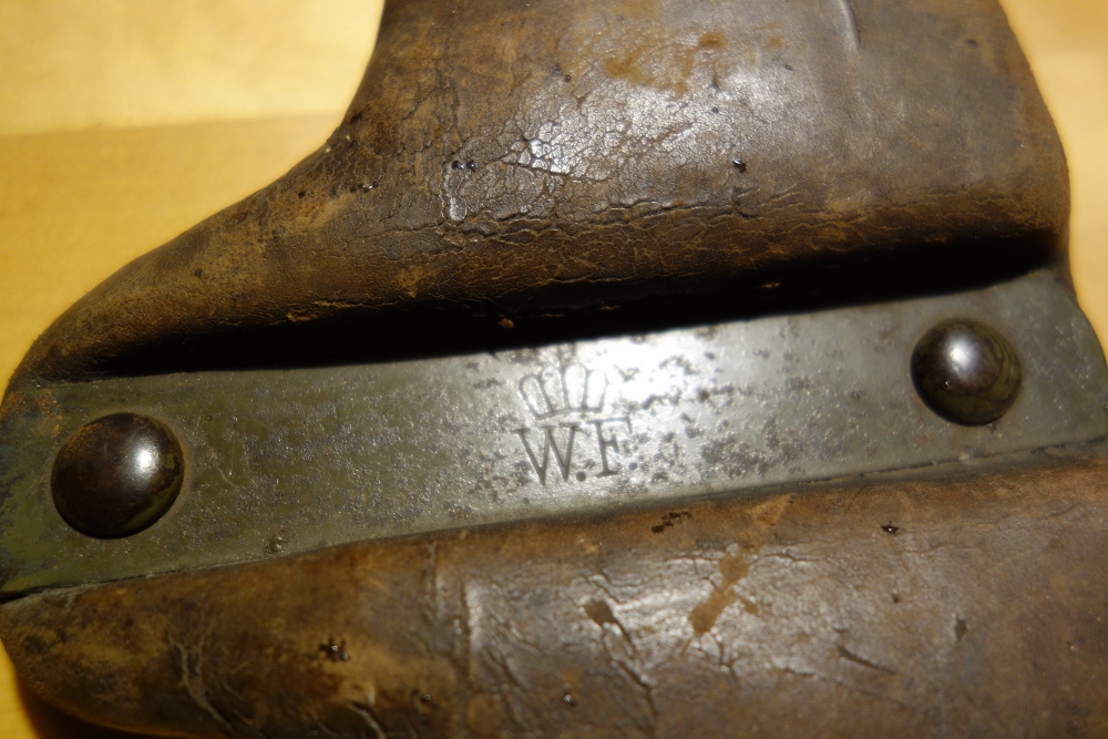

Typisch vind ik de kroon en W.F. op de onderste balhoofdlug.
Ik heb een stokoud (enkele langs veer origineel )leger groen gezondheidszadelzadel met zelfde kroon en afkorting.
001 (1000x667).jpg (385.49 KiB) 20257 keer bekeken
Ik meen dat het de afkorting is van een Nederlandse legerfiets merk maar precies weet ik het niet.
Ik vind die W.F. bij jouw frame op een op andere manier belangrijker ,meer richting gevend dan de balhoofd transfer.
En inderdaad wat Maarten B schrijft, typische achtervork.

MaartenW, ik moet er eens verder in duiken, het balhoofdstel. Beetje vergeleken met andere frames. De buis van dit frame is van erg dik staal, ik krijg de indruk dat het daardoor niet past.
Opmerkelijk dat zadel met dezelfde afkorting. Ik heb veel gezocht op 'WF', ook of dat misschien kon staan voor Wartime Finish. Geen enkele aanwijzing daarvoor gevonden.
Hierbij ook een foto van de transfer op de onderbuis, in een typografie die ik nog nergens heb aangetroffen.

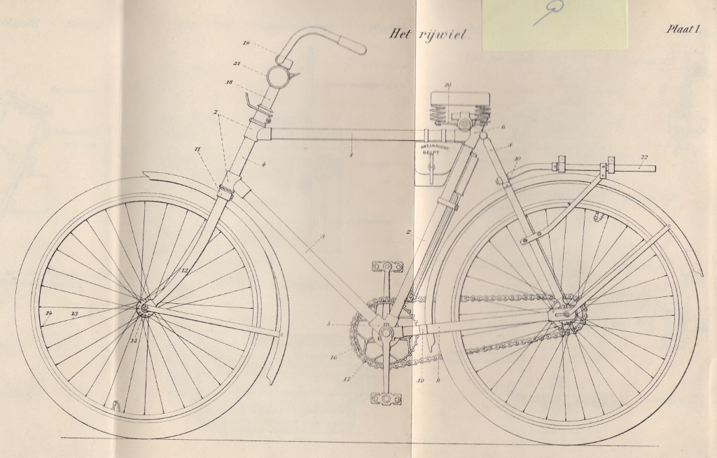

Dit is een origineel frame van een Nederlands Militair rijwiel, geproduceerd door het (overheidsbedrijf) Artillerie Inrichting Werkplaats Delf in de jaren '30, Zie bijgaande tekening welke deel uitmaakt van het desbetreffende voorschrift:
Re: oude Nederlandse legerfiets W.F. 153
Geplaatst: 4 nov 2017, 22.29
door remurk
Als je op de tekening klikt, dan kun je zien dat de achterpat en de aansluiting van staande achtervork in overeenstemming is met de details op de foto. Zeer zeldzaam; ik zoek er al jaren eentje :).
