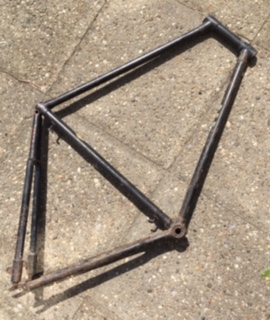

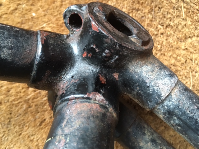

Van een oud BSA frame ontbreekt het balhoofd. De diameter van een standaard 1 inch balhoofdstel lijkt net te ruim. Als het al zou lukken, zou ik de cups er met geweld in moeten persen. Mijn vraag is: zijn er ook kleinere maten in omloop of moet ik het erop wagen met de standaard cups? Ik lees er nergens iets over.
Overigens is het dateren van het frame erg lastig. Ik plaats een paar foto's met getallen die ingeslagen zijn, voor het geval een kenner hier raad mee weet.

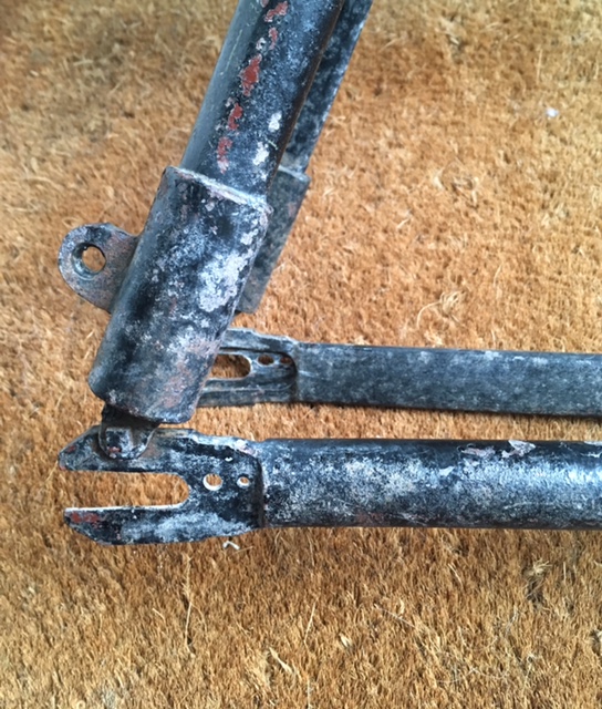

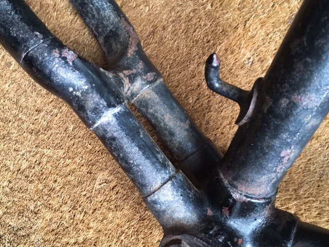

Ik kan je helaas niet helpen Hans, maar plaats eens een wat grotere foto van de onderzijde van de staande achtervorken. Dat ziet er vreemd uit!
Het is toch geen verend frame?

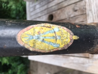

Typisch vind ik de kroon en W.F. op de onderste balhoofdlug.

En inderdaad wat Maarten B schrijft, typische achtervork.

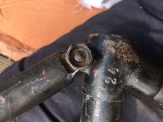

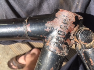

MaartenB, in bijlage o.a. een foto van de staande achtervork, met kennelijk een soort versterking. Overigens is het geen verend frame.
MaartenW, ik moet er eens verder in duiken, het balhoofdstel. Beetje vergeleken met andere frames. De buis van dit frame is van erg dik staal, ik krijg de indruk dat het daardoor niet past.
Opmerkelijk dat zadel met dezelfde afkorting. Ik heb veel gezocht op 'WF', ook of dat misschien kon staan voor Wartime Finish. Geen enkele aanwijzing daarvoor gevonden.

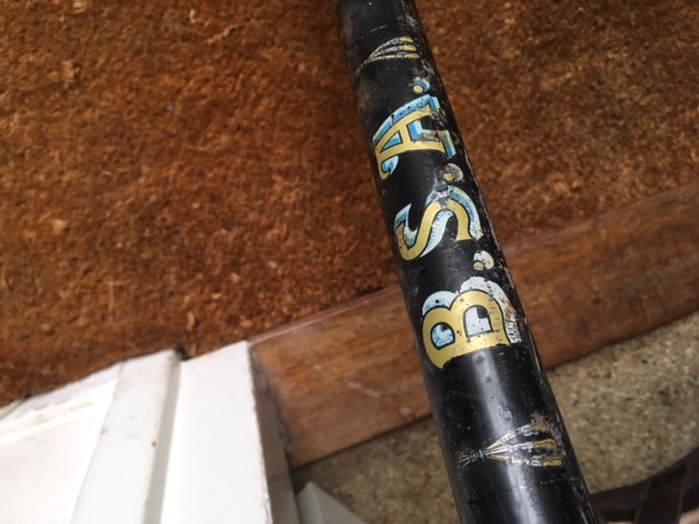

Hierbij ook een foto van de transfer op de onderbuis, in een typografie die ik nog nergens heb aangetroffen.
Het frame heeft zijn geheimen nog niet prijs gegeven, ondanks dat het gul is met aanwijzingen:

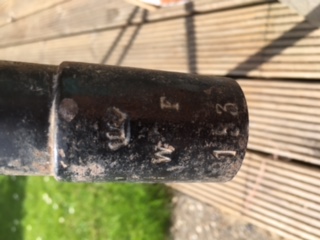

- framenummer op de zadelpenlug, links: 18069
- nog een nummer op de zadelpenlug, rechts: 24
- onderste balhoofdlug: W F 153
- aan de bovenzijde van de bracket het cijfer 12 (nog zichtbaar op de foto)
Hans

Deze verzwaring aan de staande achtervork zie je bij legerfietsen. Het kroontje in het balhoofd wijst ook die kant op. De BSA transfers scheppen verwarring. Toch zou ik gaan zoeken bij -Geschiedenis van de legerfiets in Nederland. 1888-1945- Gewoon vragen aan Ben van Helden wat hem deze gegevens vertellen. Succes

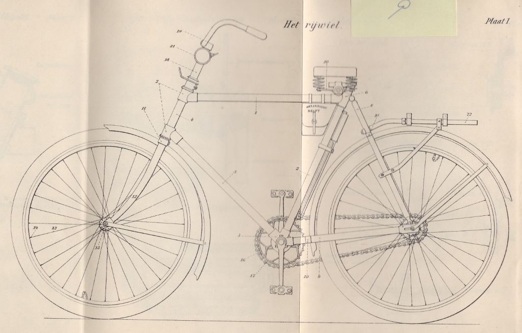

Dit is een origineel frame van een Nederlands Militair rijwiel, geproduceerd door het (overheidsbedrijf) Artillerie Inrichting Werkplaats Delf in de jaren '30, Zie bijgaande tekening welke deel uitmaakt van het desbetreffende voorschrift:
remurk
Berichten: 468
Re: oude Nederlandse legerfiets W.F. 153
Bericht door remurk »
Als je op de tekening klikt, dan kun je zien dat de achterpat en de aansluiting van staande achtervork in overeenstemming is met de details op de foto. Zeer zeldzaam; ik zoek er al jaren eentje :).

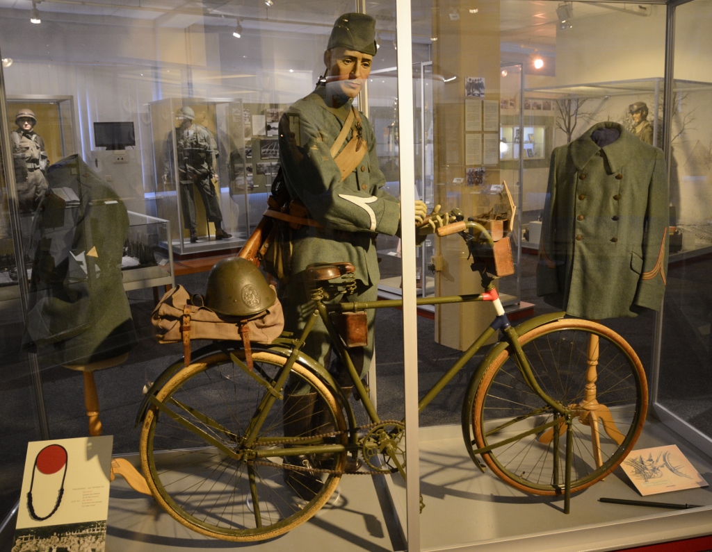

Te zien in het Cavaleriemuseum Amersfoort:
