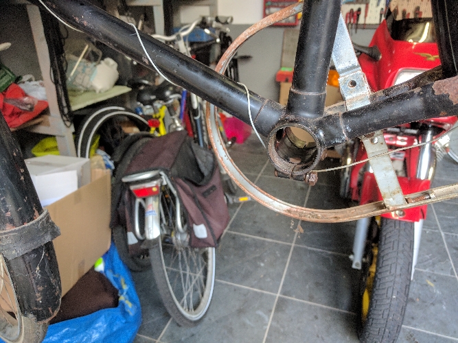

Ik vraag me af hoe men ooit het draadje aan de binnenzijde aan de voorkant van de fiets vast moet maken. En kennelijk is het lastig want er zat gewoon een draadje om de framebuis gedraaid bij aankoop
kijk is ergens overheen ??

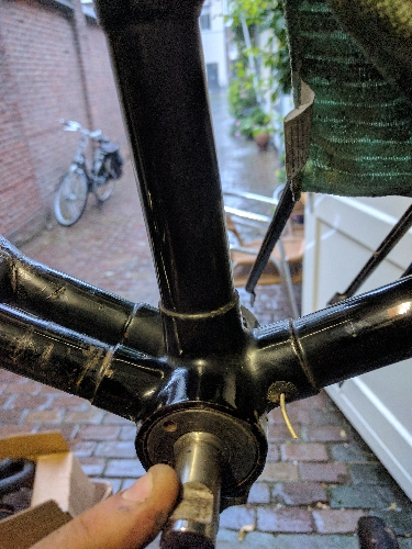

Het is een Empo Superbe 195? ik denk 55 obv framenummer, maar de as heeft 51 ingeslagen. Wel een grappige trapas overigens. Dat dan weer wel. Ik had nog nooit zon ding in mn handen gehad.
Voorkant
Voorkant

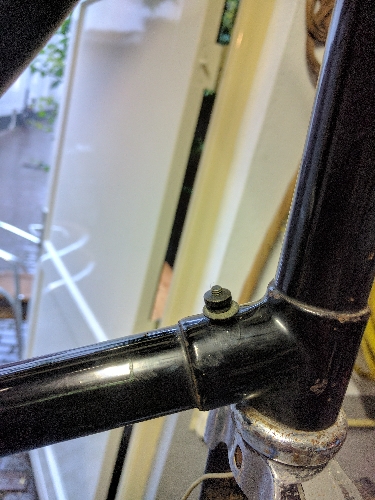

Die snap ik dus wel
Die snap ik dus wel

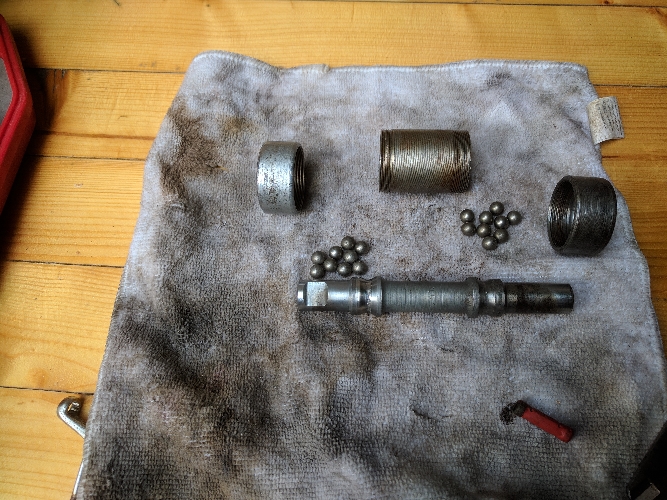

en de trapas. Had wel wat plijstwerk nodig...

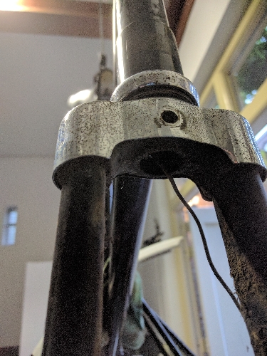

dit is gewoon door de vork gedaan

verlichtingsdraadjes door het frame breng je aan voor dat je bracket en vork monteert. Gaat het draadje stuk dan is het meestal te duur om alles weer los te halen.
in dit geval zal het draadje wel aan het boutje zijn gesoldeerd. als je het moertje losschroeft kun je het boutje naar binnen duwen, het zal wel de helft van de isolatiering meenemen. Na reparatie moet je een remkabel oid van boven naar beneden steken, het verlichtingsdraadje met de hardware er tijdelijk aan vastmaken, en dan terugtrekken tot je het moertje etc er weer op kunt draaien. Als je het heel vaak doet wordt je er goed in ;)
